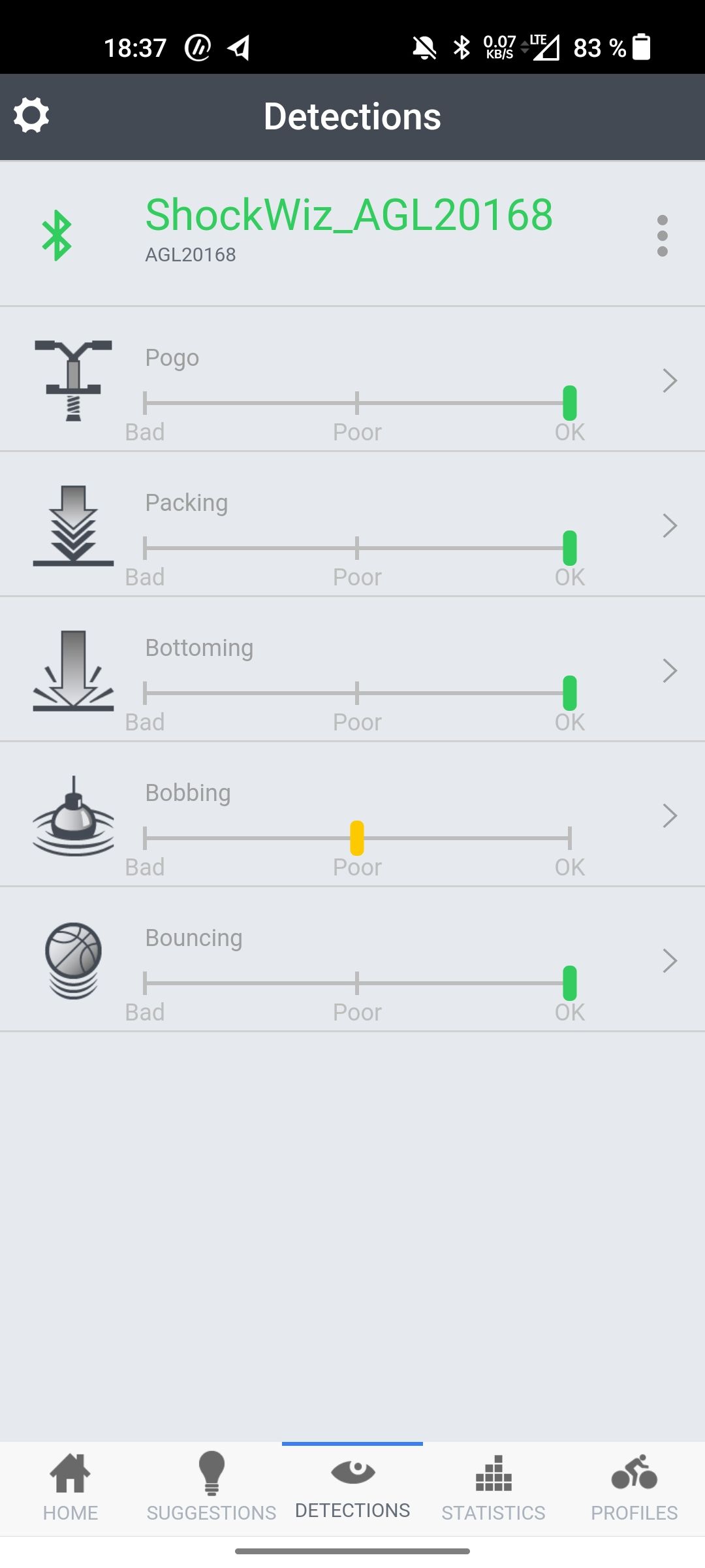

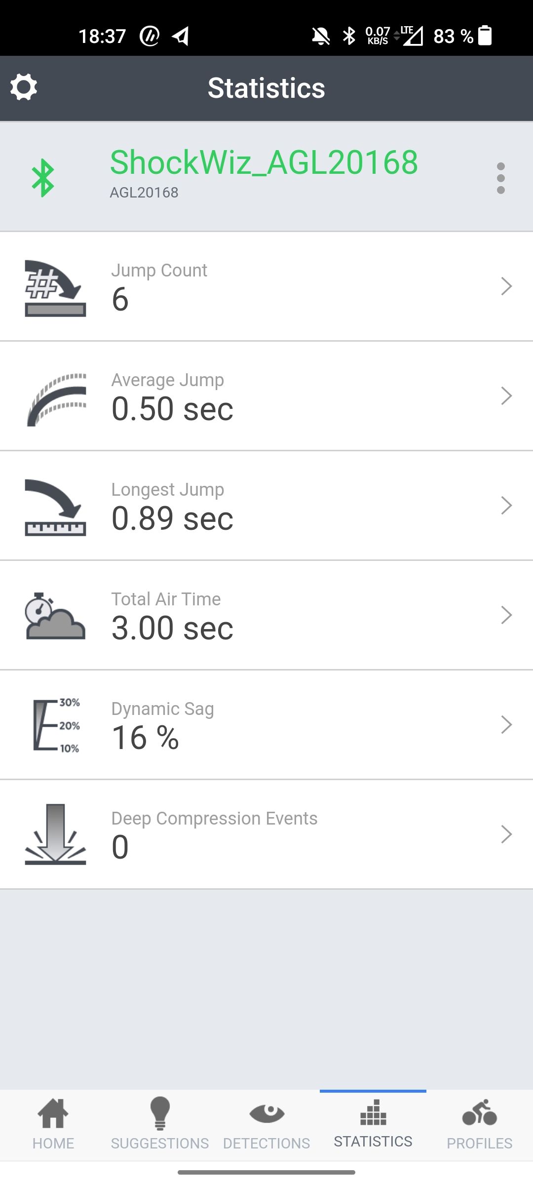

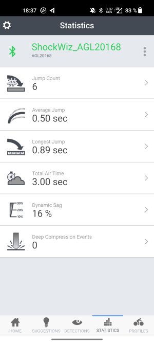

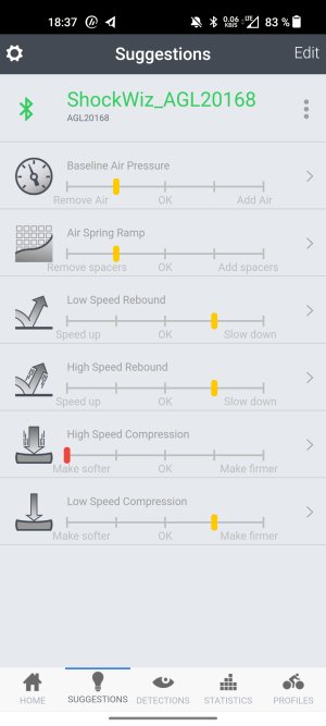

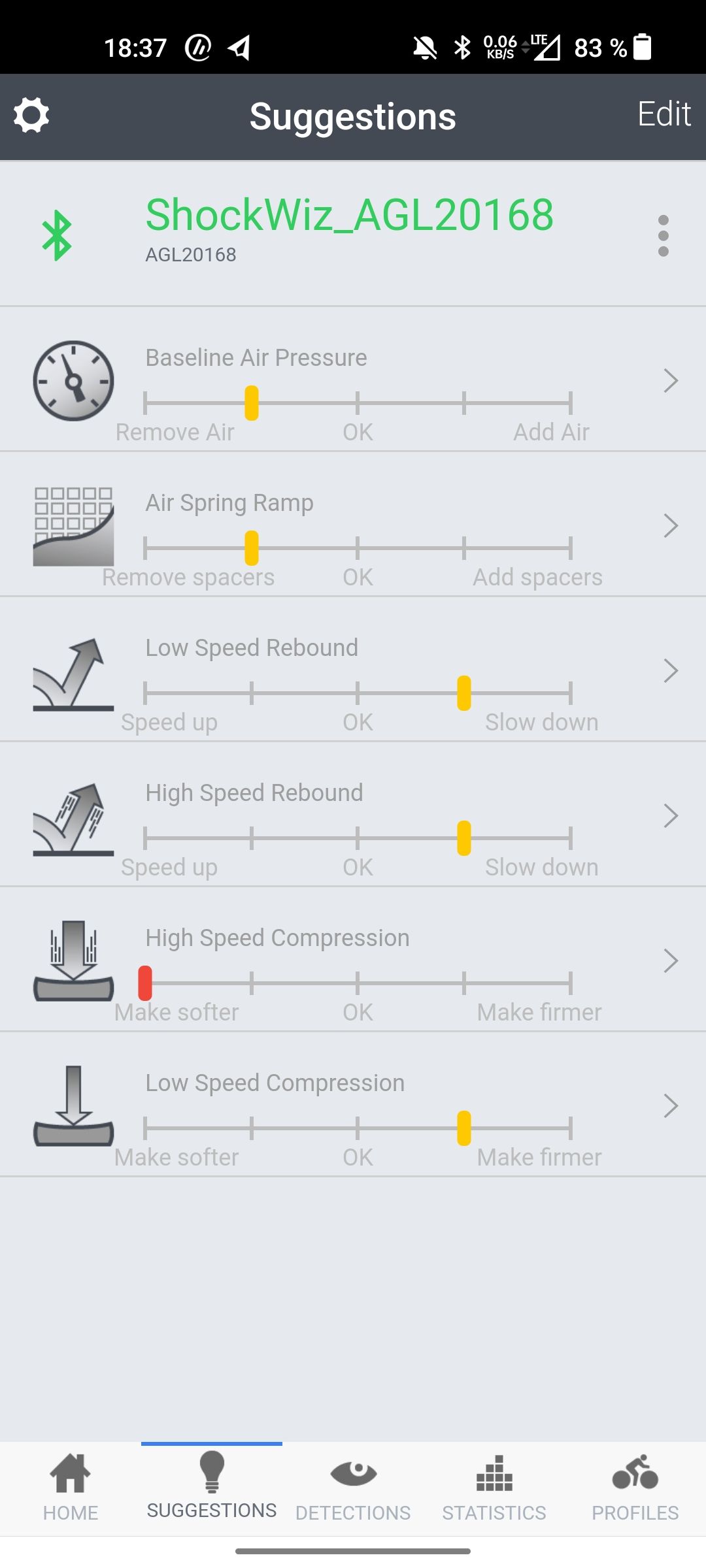

Ich war heute das erst Mal mit dem SW auf dem Trail. Gabel ist eine Fox 38 Performance Elite. Gestartet mit dem von Fox vorgeschlagenen Druck von 90PSI (SAG liegt dann auch irgendwo zwischen 20 und 30%). Abstimmung auf 'Softest - Planted'. Confidence ~80%. Baseline Air Pressure war immer zu hoch (rot). Ich habe dann den Luftdruck schrittweise gesenkt und die Session wiederholt (wieder bis ~80% Confidence). Mittlerweile bin ich bei 70PSI und SW meint der Druck sei noch immer zu hoch. Den SAG hab ich noch nicht nachgemessen aber die Abweichung von der Empfehlung ist ja schon beträchtlich...ist das so gewollt ? Was mach ich falsch ?
Wie ist dein „Testtrail“ beschaffen?
Wie lange hast du eingefahren?
Bei 80% fehlen gewisse Dinge, meist Sprünge und Drops
„Softest planted“ ist Sofa Bügeleisen Einstellung. 🤷
Und 30% ist für ne Fox Gabel auch deutlich zu viel. Die empfehlen 15-20%, wobei 20 schon eher Bügeleisen ist.
Und irgendwo zwischen 20 und 30 ist sehr unpräzise, das sind Welten, selbst zwischen 15 und 20 sind schon Welten.
Trail besteht aus einigen Stufen (20-30cm), ein paar kleinen Anliegern und 2-3 kleine Sprünge (Hopser) und dann natürlich der Uphill. Das ganze allerdings auf Einsteiger Level gefahren :D. Hier die restlichen Screenshots.
