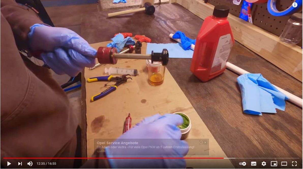

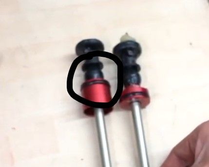

Habe in einem Beitrag gesehen wie jemand dieses Teil entfernt.
Hast du das schon mal gesehen und weißt was darüber?

ab der 11 Minute
am Anfang sagt er glaube ich auch was darüber, habe es aber nicht so richtig verstanden.
Guckst du
ab der 11 Minute
Guckst du
Warum er den Top out Dämpfer entfernt, weiß ich ned. Müsste man nachlesen, was er dazu schreibt.....
Im Grunde verhindert das Ding, das die 2 Teile die dazwischen sind harten Kontakt haben, gleichzeitig verlängert sich der luftkolben.
Wie gesagt, kann nicht nachvollziehen, was das bringen soll.....
Edit: hab's gelesen, aber wie vermutet bringt das keinen Vorteil
Ob die Gabel beim ausziehen dann etwas progressiver gegen Ende wird, wen juckt das 🤷‍♂️
