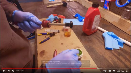

Ja da wurde explizit drauf hingewiesenEs gibt 2 Möglichkeiten für das c1 update, größere negative Kammer.
Entweder man hat schon ein debonair in der Gabel, dann sieht das aus wie rechts. Dann tauscht man die rote nuss unten und den Dichtungskopf, das rote Teil im Bild.
Oder falls noch das ältere Soloair drin ist, dann kann man gleich den ganzen airshaft tauschen, das was du machst.
Ich denke theoretisch hätte bei dir auch das erstere gereicht.
Rct3 reicht erstmal.
Denk dran, die Luft rauszulassen und die Luftkappe nicht montieren beim öffnen, als auch das ganze Öl aus dem Casting vorher laufen zu lassen. Es gibt Spezialisten, die können nach dem Demontieren gleich auf die Sonnenbank, weil denen das Öl entgegen kam und nicht tröpfchenweise 🤣
ab der 11 MinuteEs gibt 2 Möglichkeiten für das c1 update, größere negative Kammer.
Warum er den Top out Dämpfer entfernt, weiß ich ned. Müsste man nachlesen, was er dazu schreibt.....ab der 11 Minute
am Anfang sagt er glaube ich auch was darüber, habe es aber nicht so richtig verstanden.
