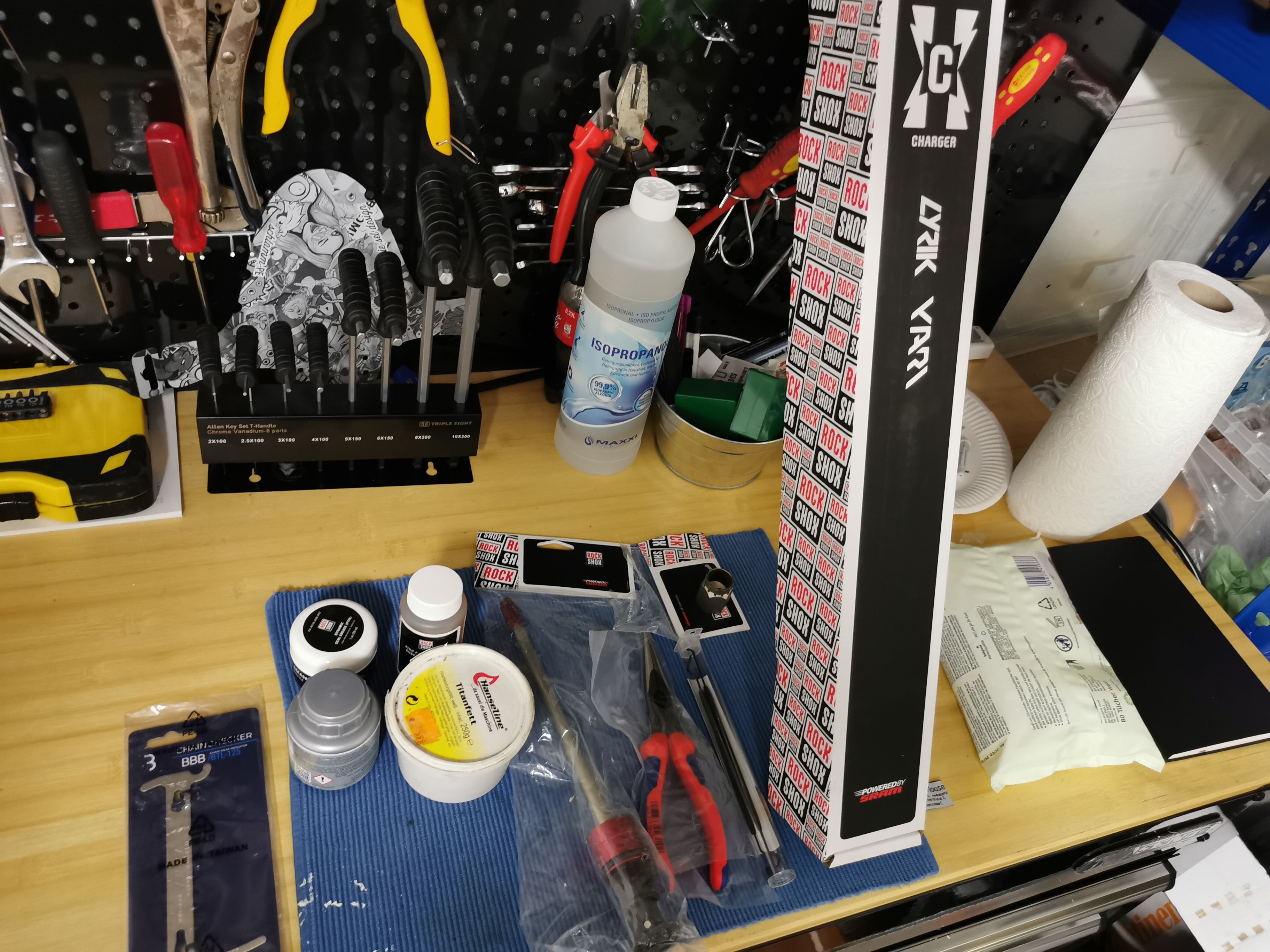

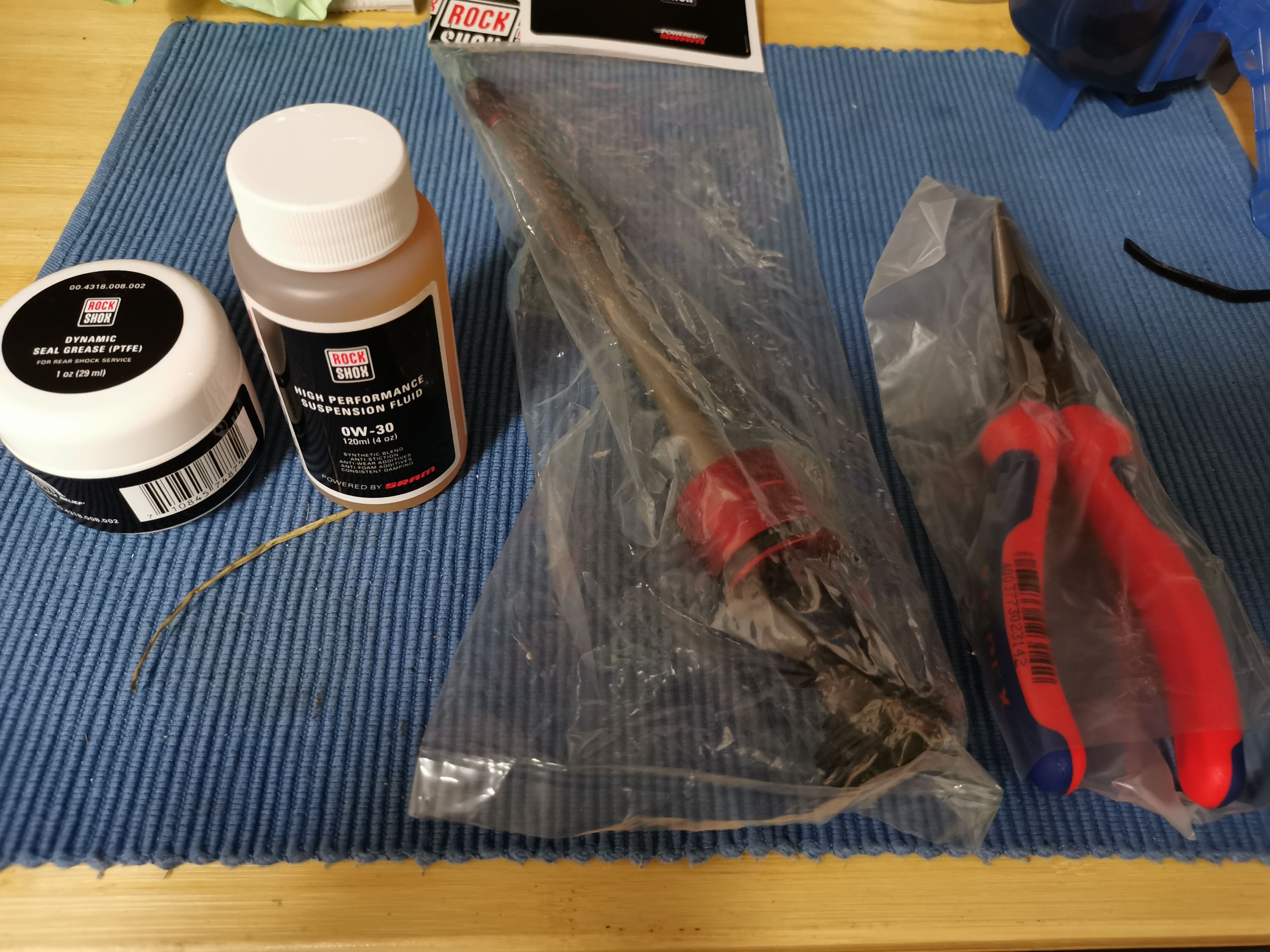

Das Air Schaft Upgrade ist schon mal da...
