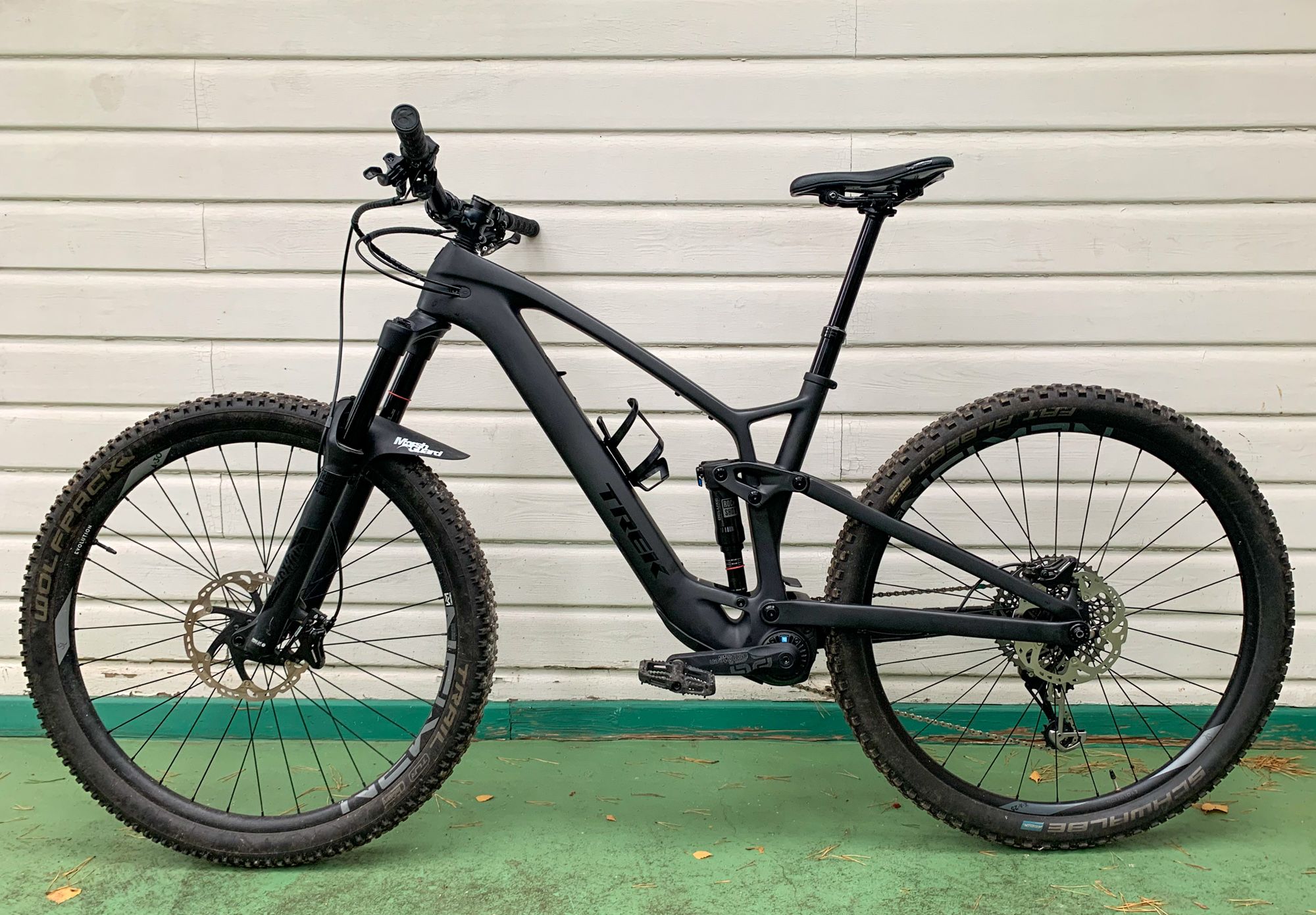

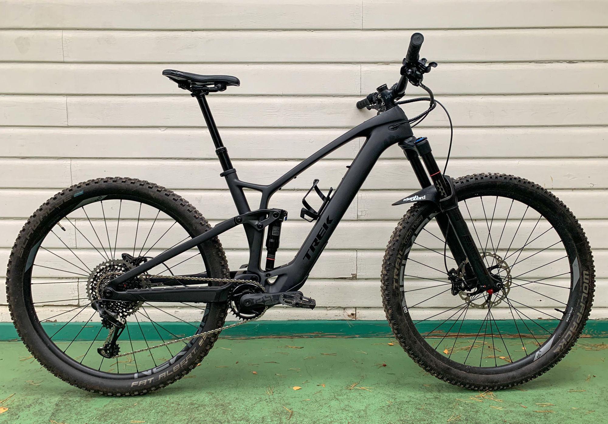

Mein Fuel ex-e (9.5, Größe L) ist jetzt da und umgebaut:
So wie es da steht wiegt es 17,83 kg. In Originalausstattung waren es mit meinen Pedalen und Schläuchen 20,07 kg.

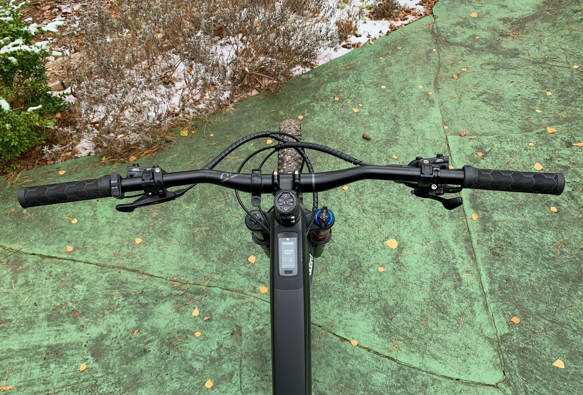

Die Bremsleitungen sind zu lang.
Bis ich weiß was ich mit der Bremse mache, ändere ich das aber nicht.
Die Probefahrt hat ergeben: Sattel wird noch etwas weniger geneigt und kommt einen Zentimeter nach hinten.
Die verbaute Sattelstütze wiegt übrigens 646g. Das finde ich jetzt gar nicht so schlimm. Funktionieren tut sie gut.
Der Flaschenhalter ist hässlich ;)

Erzähl mal, was hast du bisher umgebaut? Wie kam es zu der Gewichtsreduktion?
Bisher alle Teile von meinem Hightower V1 übernommen.
Laufrad (incl. Reifen, Bremsscheibe und Kassette) hinten: 3,51 kg -> 2,21 kg
Laufrad (incl. Reifen und Bremsscheibe) vorne: 2,62 kg -> 2,03 kg
Gabel Gold 35 auf Lyrik (jeweils ohne Achse, Lyrik mit Mudguard): 2,22 kg -> 2,06
Schaltwerk und Trigger: 488 g -> 404 g
Lenker und Vorbau : 436 g -> 380 g
Sattel: 308 g -> 224 g
und Kleinigkeiten wie Kette, Bremsadapter hinten, ...
Bisher habe ich aus Zeitgründen nur eine kurze Testrunde drehen können (1,5 Stunden, 24 km 480 hm).
Fährt sich super. Wie mein Hightower nur leichter Bergauf.
Ich bin auf allen Stufen hauptsächlich auf Trails gefahren. Den Turbo-Modus eigentlich nur, weil ich es am Ende eilig hatte. Wirklich gebraucht habe ich ihn nicht.
Hatte am Ende noch 51% Akku. Dafür dass der Akku neu ist und die Temperatur zwischen -1 und 0 Grad lag, finde ich das in Ordnung.

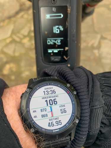

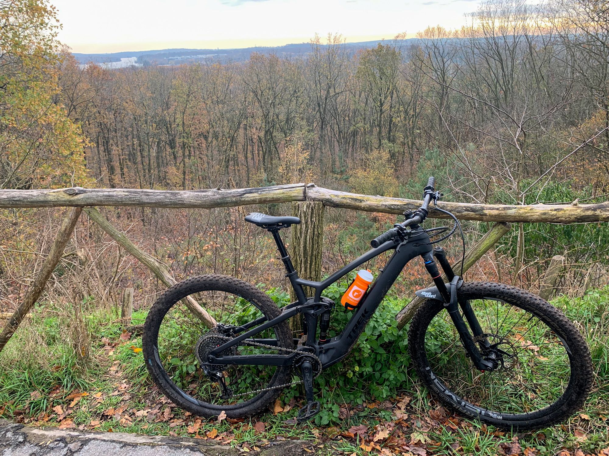

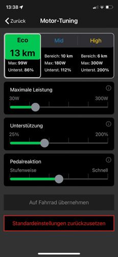

Ich bin heute eine etwas längere Runde gefahren.
47 km, 870 hm, 3 Stunden 10 Minuten reine Fahrzeit. Waldwege und -trails mit nassen Blättern. Temperatur zwischen 0 und 4 Grad. Hauptsächlich Eco, etwas Mid.
Ganz so sparsam wie @Forest bin ich nicht unterwegs.
Ich rechne aber damit, dass sich die Reichweite noch verbessert, wenn der Akku ein paar mal geladen wurde und es nicht mehr so kalt ist.

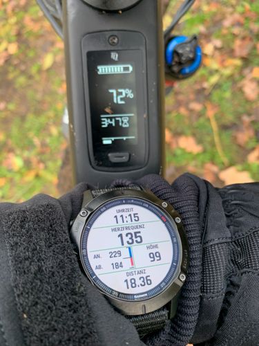

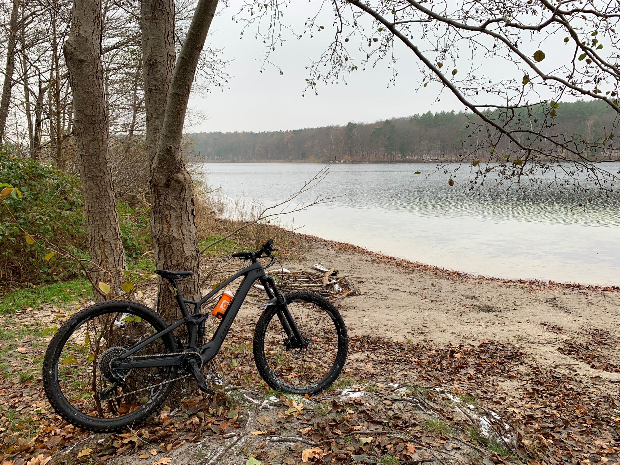

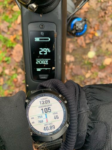

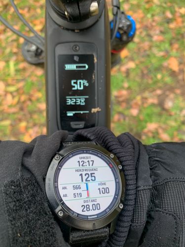

Anhang anzeigen 50120Anhang anzeigen 50121Anhang anzeigen 50127Anhang anzeigen 50128Anhang anzeigen 50125
Hallo, bei mir war aber viel Asphalt dabei und eine konstante Steigung. Die Einstellungen waren etwas anders Eco 60 Watt, Mittel 150 Watt und Turbo 300 Watt...Wieviel wiegst Du? Darf ich fragen von wo Du bist? Grüsse Forest
Bin deutlich schwerer als du. 82 kg im Adamskostüm. Und das Rad ist auch schwerer als deins und die Reifen etwas mehr auf Trail getrimmt.
Mit den Unterstützungsstufen werde ich experimentieren.
Ich wohne in Berlin/Brandenburg. Wir haben hier keine langen Anstiege, aber dafür viel steil rauf und runter. Um die 1000 hm kriegt man hier auch problemlos zusammen. Fahre zu über 90% Waldwege und Trails. Im Urlaub dann Harz und Alpen.
Hallo, ja 10 Kg Körpergewicht und die Reifen machen etwas aus, die 2.5 Kg Bikegewicht weniger, sie dienen mehr dazu dass man das Bike besser ohne Motor bewegen kann und man verzichtet leichter auf die Unterstützung wenn es sanft bergauf geht und spart somit Batterie...Wegen der Batterie ob sie nach mehrmaligen laden besser wird kann ich noch nicht beurteilen, aber anscheinend laut Tq soll es so sein...
