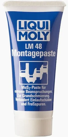

Hab bei mir die Motorbolzen mit Montagepaste versehen, seit dem knack nichts mehr.
Kurzes Update meinerseits.
Bolzen raus, Montagepaste und neuen blauen loctite drauf. Mit Drehmoment angezogen.
Heute die lokalen Trails besucht, kein knacken mehr.
Vielen Dank für den Tipp!
Habe im Zuge dessen aber auch noch Fett auf die restlichen Bolzen entsprechend der service Anleitung gepackt.
Da war nicht viel drauf und schaden kann es ja nicht.
