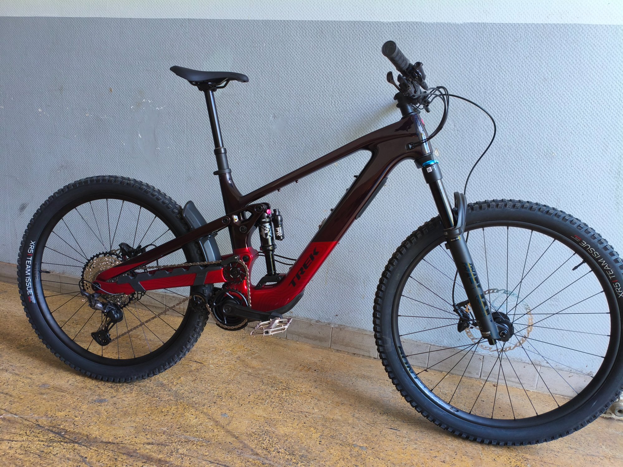

Das Bike ist erstmal fertig soweit.
Getauscht sind.
Custom DT 240er + Newmen Phase Base/Strong (Minion DHF, Highroller 2 +Rimpact)
Sram Code RSC + 200er Galfer
OneUp V3, 30.9mm, SQLab
E13 Carbon Kurbel (vom EXe noch übrig)
XTR Kassette
Float X2 2020er Modell (gleiches Gewicht wie FloatX)
Vorbau RF Turbine 40, Enve M7, RevGrips, OneUp Tool
Gewicht ist jetzt 19.56 Kilo inkl. Pedale ... mit dem 580 Wh Akku ... größte Ersparniss der LR Satz. Und dann immer mal hier und da ein paar Gramm ohne Kompromisse einzugehen. Sattelstütze, alter X2 (ein Leichtgewicht gegen die aktuellen X2, Vivid)
Bremse hätte ich noch gut ~200 Gramm (DRT), Griffe ~20 Gramm, Vorbau ~50 Gramm.
LRs mit NON Naben gut nochmal ~150 Gramm
36er Fox ~300 Gramm (würde mir mit 75 Kilo reichen)
Reifen werde ich noch tauschen. Hinten kommt wahrscheinlich ein DHR2 2.6" mit Exo+ rein, sollte vom Gewicht her gleich bleiben da ich dann kein Rimpact mehr installiere.
XTR Schaltwerk + Trigger habe ich noch rumliegen.
Mein Zielgewicht habe ich locker erreicht ... mit der Konfiguration komme ich mit dem 360er Akku auf eine 18.x inkl. Pedale. Ohne Akku für den Park soger auf ne 16.x.
Getauscht sind.
XTR Kassette

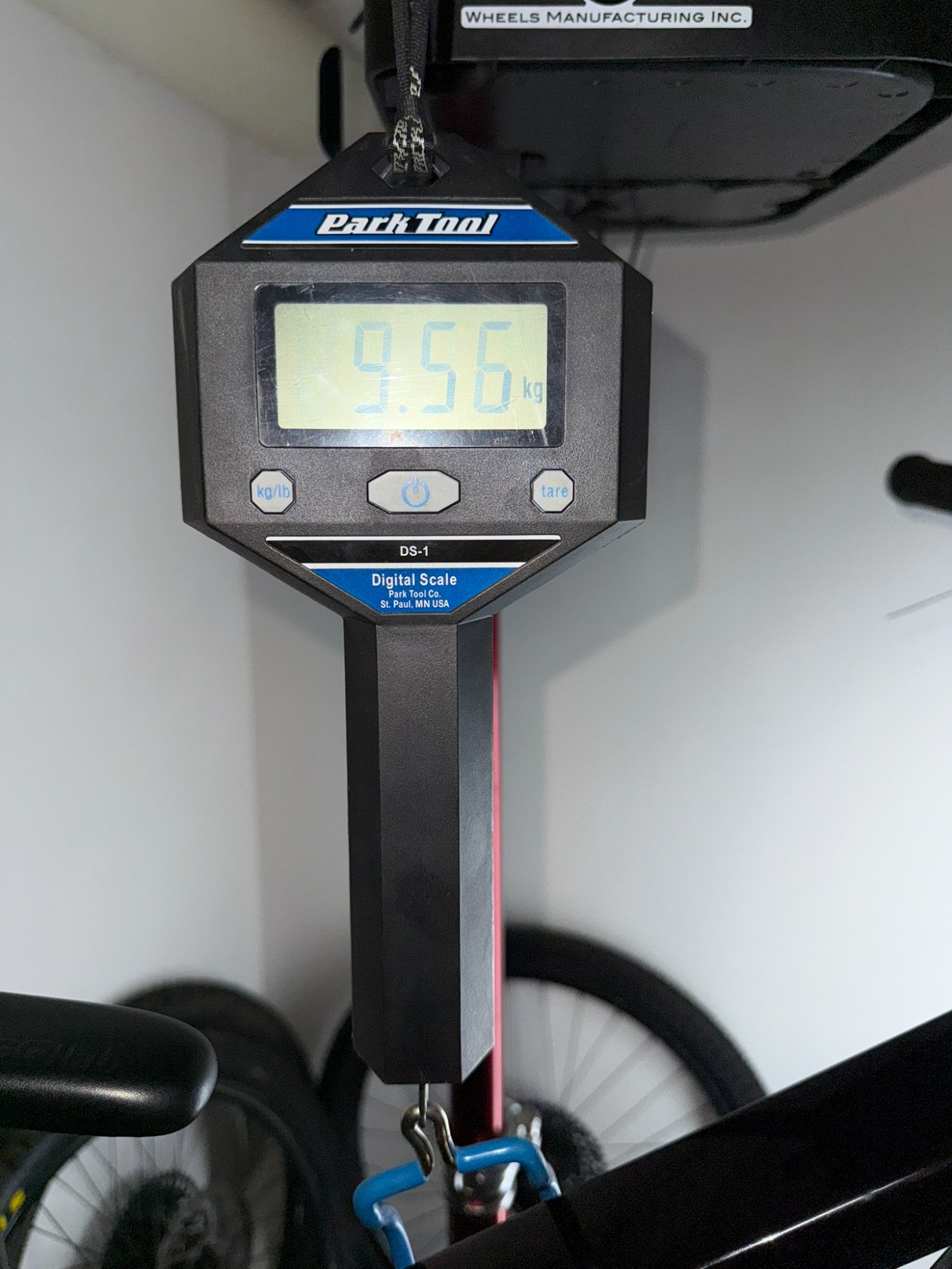

Könntest du die Fox Rhythm die du ausgebaut hast mal auf die Waage stellen? Das würde mir helfen.
