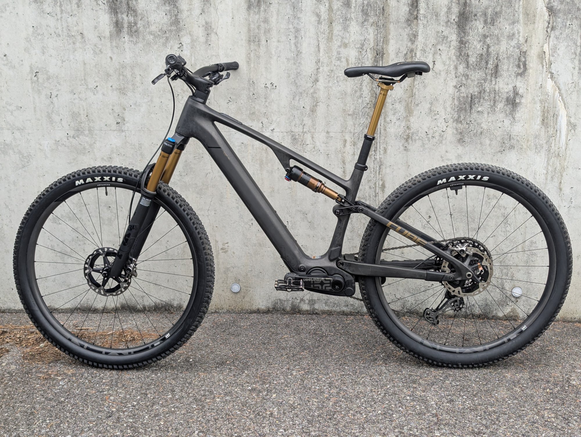

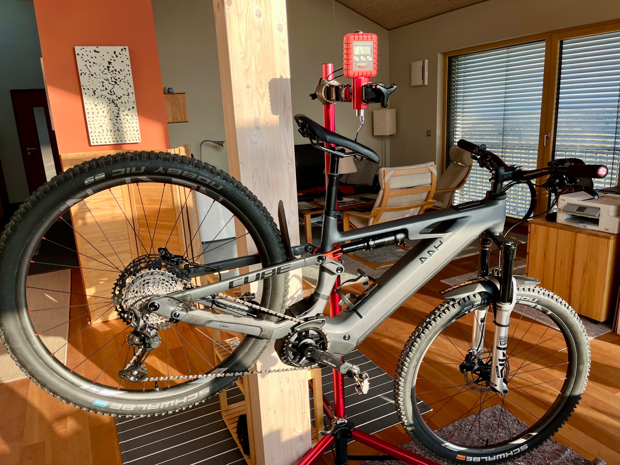

Der große Bruder meines AMS Hybrid One44 SLX ist heute auch fertig geworden:
Das Stereo Hybrid One44 SLX, eine Nummer kleiner in M, für alle Leute im Haushalt (Zweifamilienhaus !), welche etwas kleiner (und schwächer in den Waden ;)) sind. Komplettumbau, da am Originalrad einige bleischwere Teile verbaut waren (300g Schläuche, 200g Vorbau, 250g Stahlkettenblatt......).
Interessiert vielleicht einige hier, die z.B. für die Partnerin/den Partner mit dem Kauf eines Stereo Hybrid One44 liebäugeln und dieses etwas erleichtern wollen (Original 24,3 kg ohne Pedale):
Folgende Komponenten wurden verbaut:
- Federgabel Pike Ultimate 150 (Vorgängermodell)
- Vorbau NEWMEN SL 318.4, 60mm
- Lenker BEAST Carbon 760 breit/30 Rise
- Lenkergriffe SRAM Foam
- Sattelstütze ONE UP V3 180mm
- Sattel Fizik Gobi
- Bremsanlage SRAM Code RSC 180/180
- Schaltung und Kassette: Deore XT
- Kurbeln e*thirteen (Originalkurbel vom AMS Hybrid)
- Kettenblatt Wolftooth Alu 34Z
- Pedale Shimano SPD PD-M959 (älteres Modell)
- Naben DT SWISS 240 hinten, TUNE KillHill vorne
- Speichen SAPIM D-Light, Alu-Nippel
- Felgen NEWMEN X.A. 30 SL
- Reifen Nobby Nic 2.4 SuperGround, tubeless
Als Zubehör sind montiert: Mudguard vorne und hinten, Flaschenhalter, Glocke

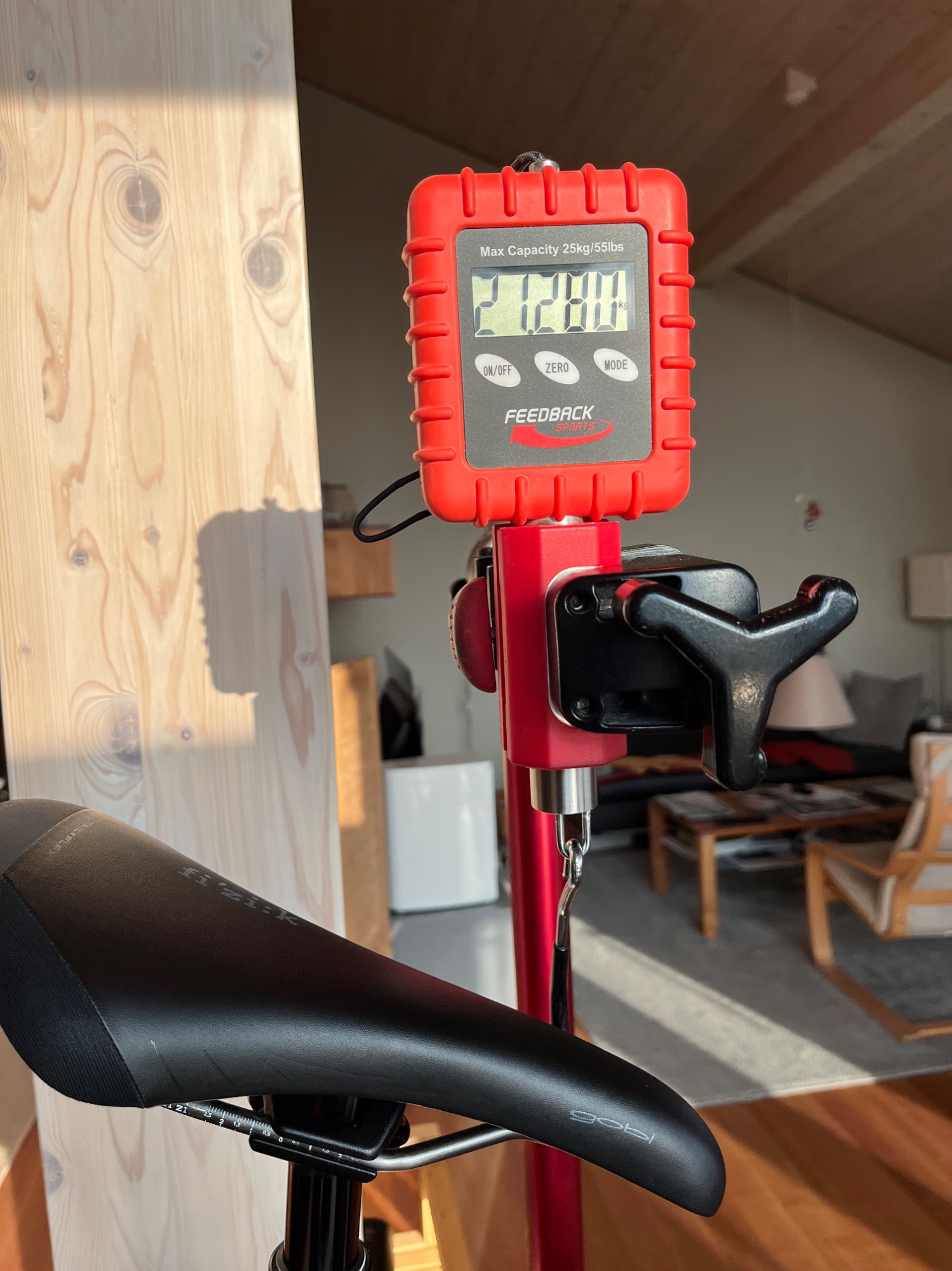

Gewicht fahrfertig mit 800er Akku und dem Zubehör 21,28 kg.
Anhang anzeigen 81492Anhang anzeigen 81493
Super Aufbau. Genau sowas schwebt mit vor..
Für welche Körpergröße hast Dj das bile aufgebaut?
bin bissle unsicher bzgl M oder L, beide gehen… wie fühlt sich denn der 60mm Vorbau an?
Diejenigen welche das Bike benutzen sind ca. 175 - 180 cm groß. Ich bin 181cm und komme auch bestens damit zurecht. Der Vorbau ist nur 10 mm länger als Serie, das passt gut, gerade für die etwas größeren Fahrer.
Top, bin 1,77m. Das bestätigt jetzt meine Meinung zum Gefühl auf dem Rad.. Man kann ja immer nur kleine Runden drehen im Laden oder auf dem Parkplatz.. die Verkäufer hatten immer das L empfohlen, ich fand es recht groß.

Wow. Das Gewicht ist mal ne Ansage.

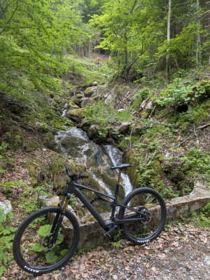

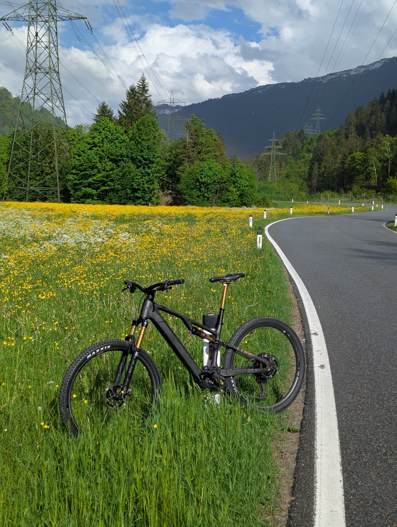

Hab letzte Woche am Freitag meines abgeholt.
Dank Rabatt, Vorsteuerabzug, zinsfreier Finanzierung und Bezahlung der AfA vom Bruttolohn, ist es doch recht "günstig".
Am Sonntag erste Ausfahrt.
Läuft "in der Ebene" sehr smooth. Da kann ich den Motor getrost ausschalten.

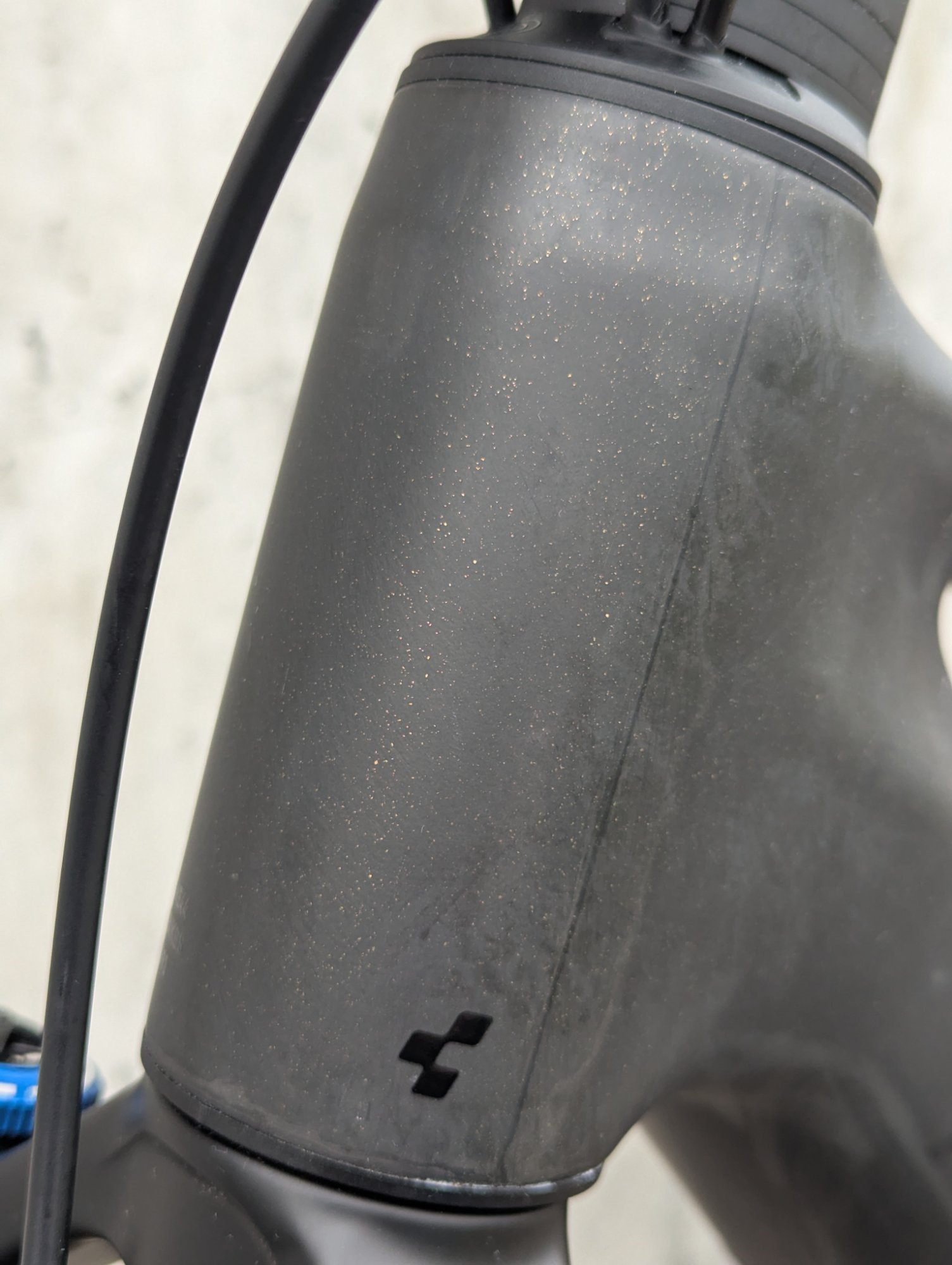

Lack ist "besonders".

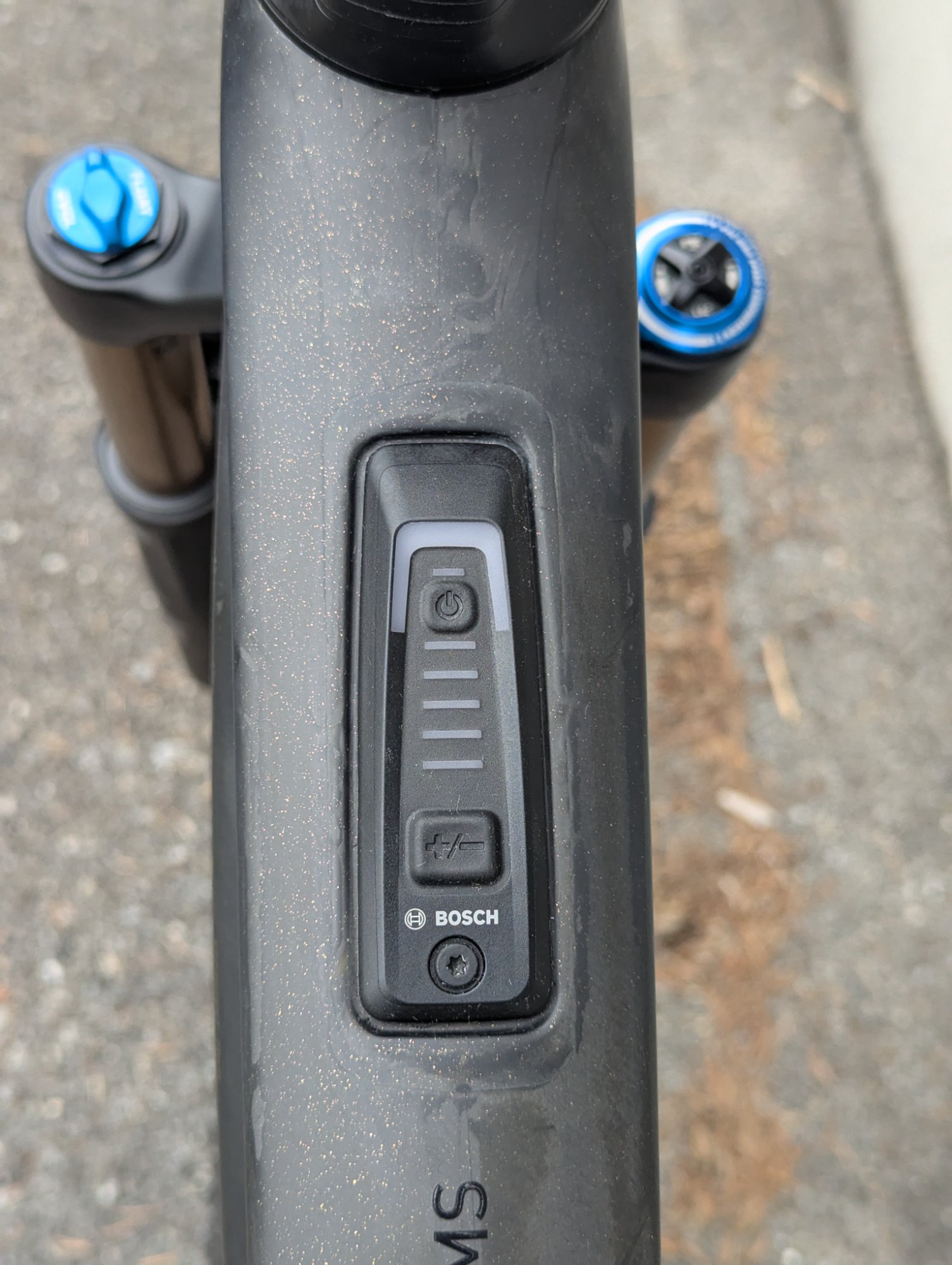

Beim System Controller sieht man eindeutig, daß da ein Carbon Teil eingesetzt wurde. Das hab ich jetzt gesehen und ab sofort ist es mir egal.
Jetzt muss ich erst mal die Dämpfung für mich tunen.
An der Hinterachse hab ich beim Bremsen noch sehr wenig Grip.
Mal schaun wie lang ich die 180er Bremsscheiben drauf lasse. Vorne könnt es evtl. eine 200er vertragen. Nach 200hm auf 1,5km war die Scheibe vorn schon ganz gut temperiert. Aber das wird sich zeigen.
Reifen Luftdruck bin ich noch sehr unschlüssig. Vom Händler waren ca. 3,5 bar drin - das ist natürlich zu viel.
Gibts grobe Empfehlungen für einen Fahrer mit 90-95 kg inkl. Rucksack und Zeug?
Hat wer Erfahrungen?
