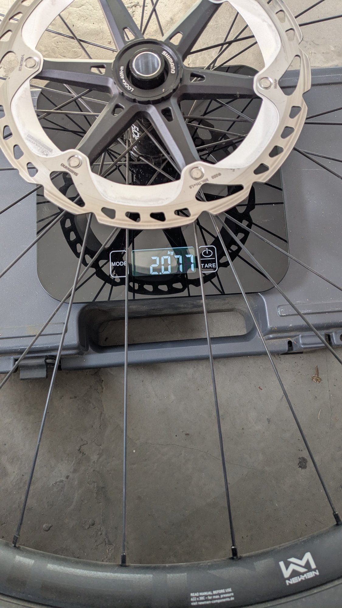

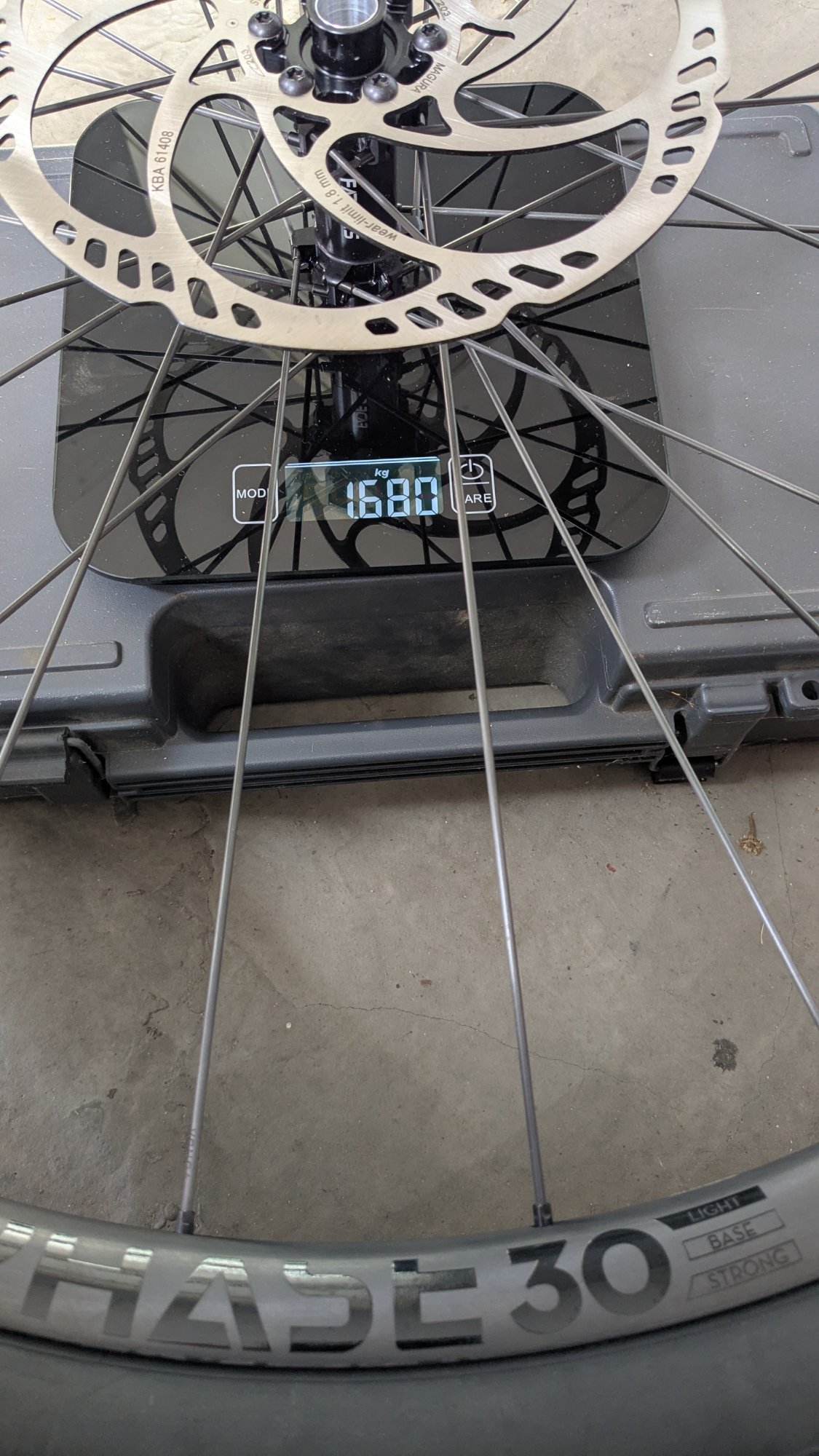

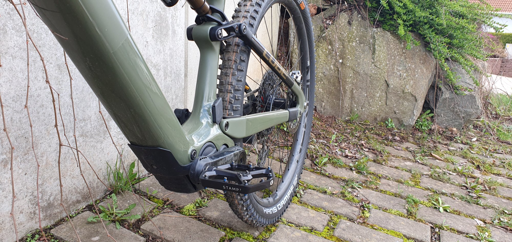

Hier mal ein Zwischenstand zum Gewicht meines SLX, weil es jetzt auch ein leichtes Vorderrad bekommen hat.
Das Original Vorderrad.
Vonoa light, auch mit einem NN Super Ground Soft (850gr), Milch und ner 180gr. Scheibe.
Macht insgesamt 16,7kg fahrfertig.
Also mit Pedale (270gr) und dem Power More Halter (~100g)
Also selbst mit einem stabileren Hinterreifen in der 900-1000gr Klasse, den ich sehr wahrscheinlich noch brauchen werde, bliebe es unter 17kg. Sehr schön.
Überhaupt kommt mir das geringe Gewicht bei jeder Bewegung mit dem Rad sehr entgegen. Heben auf den Radträger oder übern quer auf dem Trail liegenden Baum ist kaum noch ein Problem für mich, und Kurven auf Trails durchfährt es fast wie von selbst.
Beispiel.
Hab hier so einen kleinen Step Down wo es unten dann nach einer Wurzel in eine leichte Kurve geht, in der ich mit dem 160er dann ab und zu mal neben dem Trail fuhr. Jetzt mit dem AMS hab ich die Kurve eigentlich gar nicht mehr wahrgenommenen.:eek::cool:
Das macht schon seeehr viel Spaß.
Beispiel.

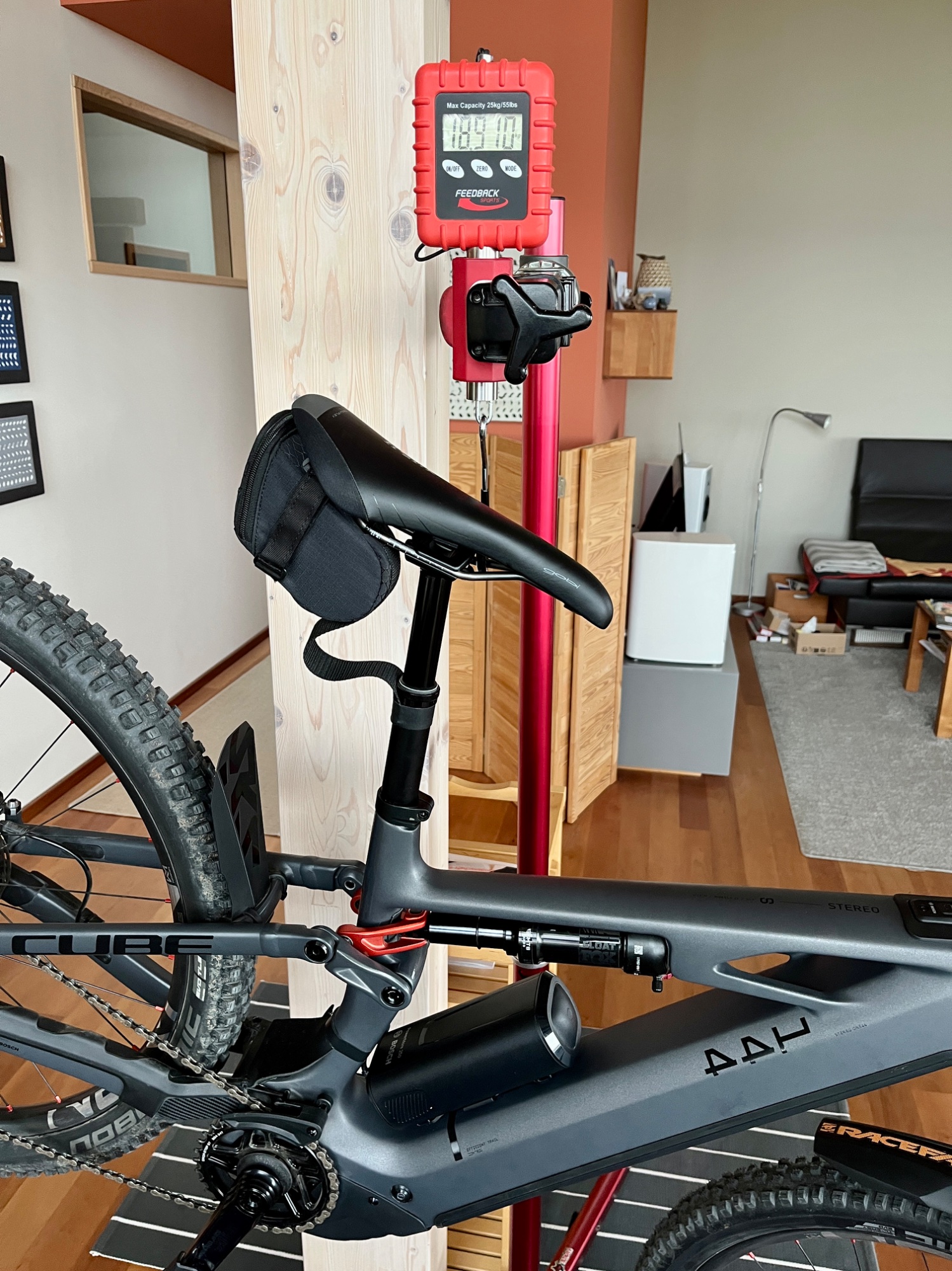

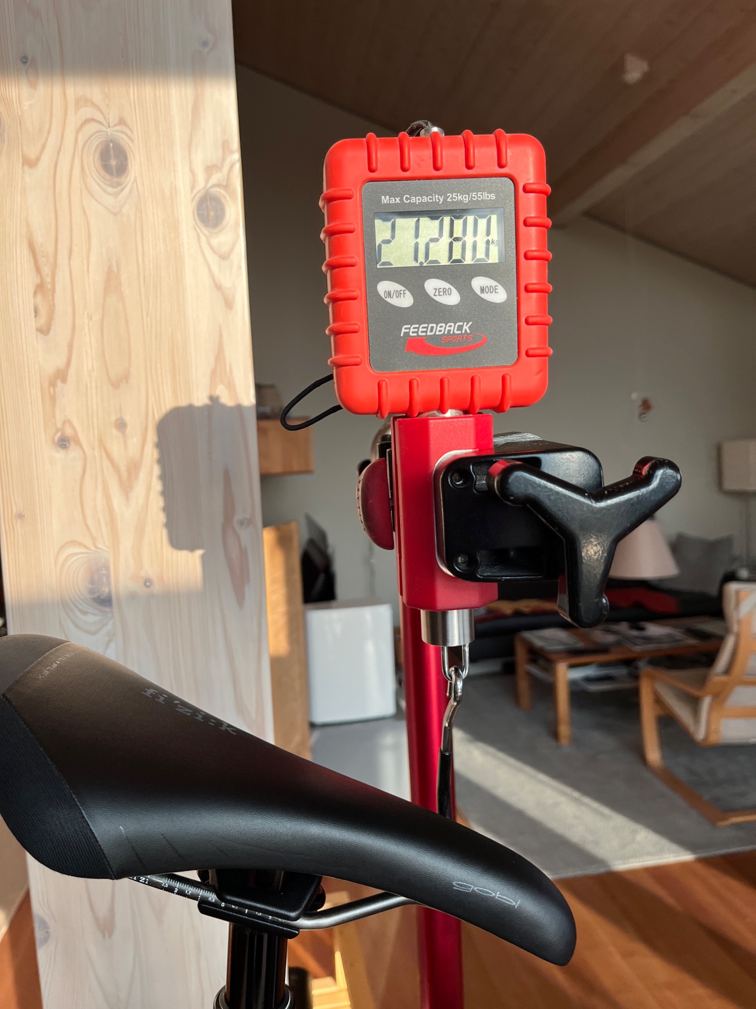

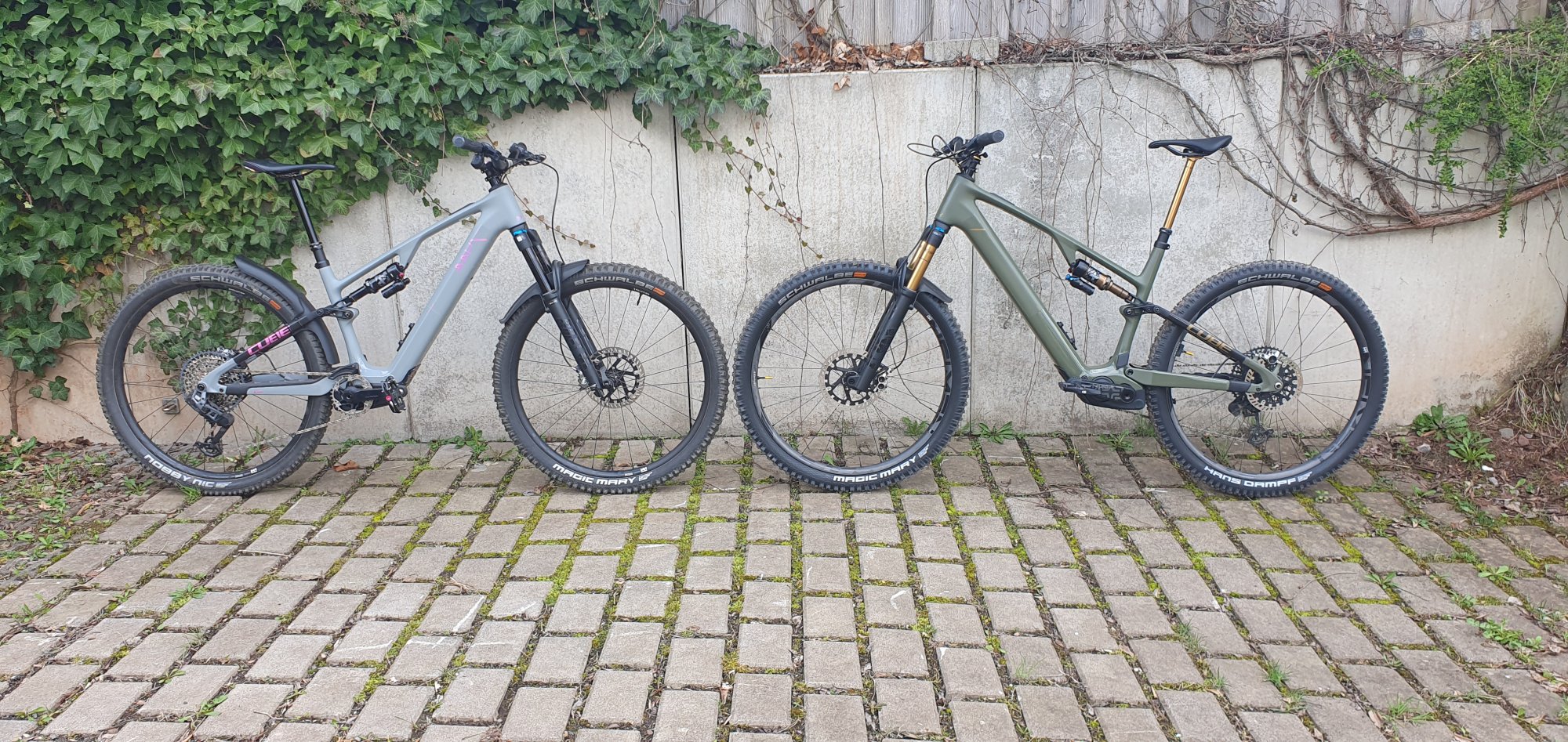

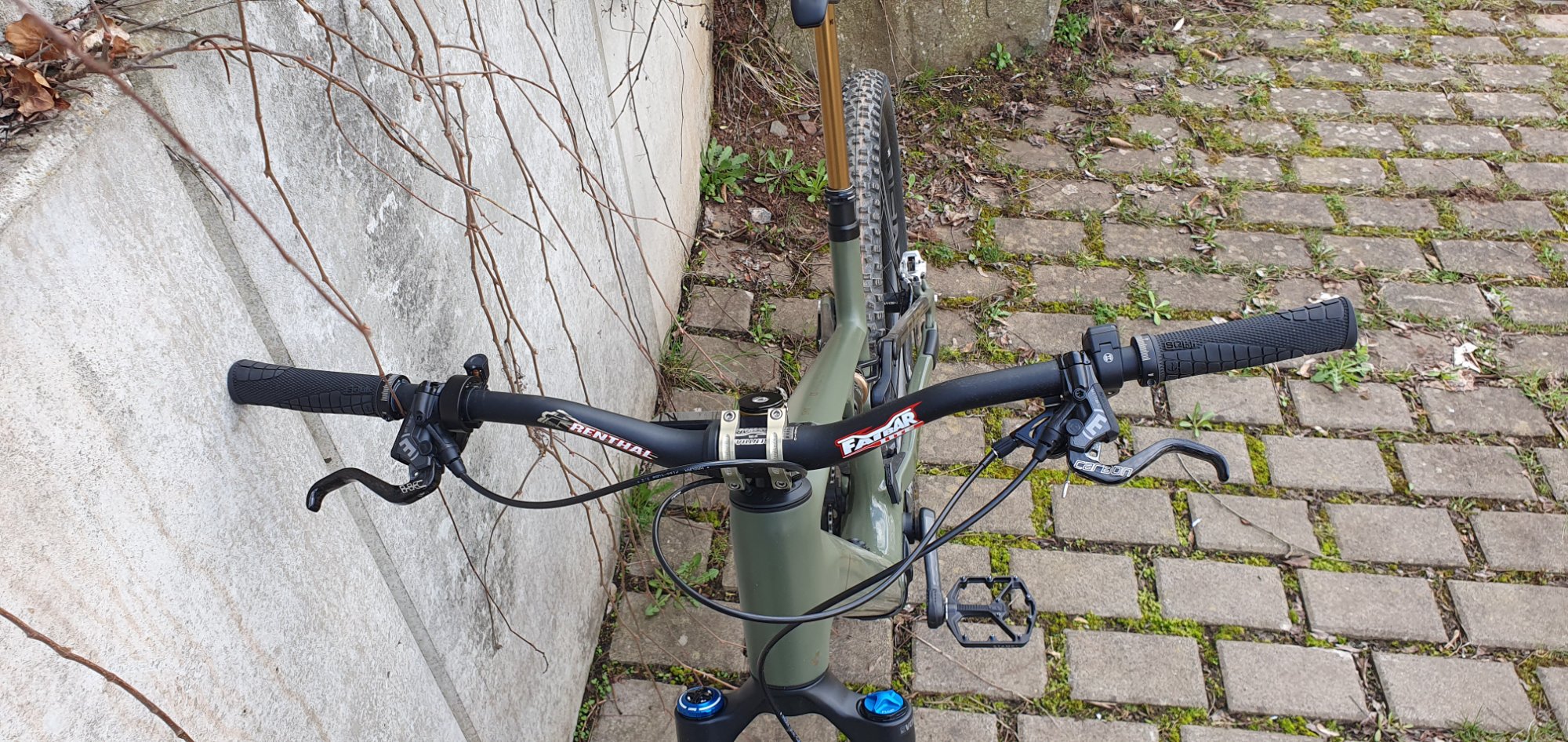

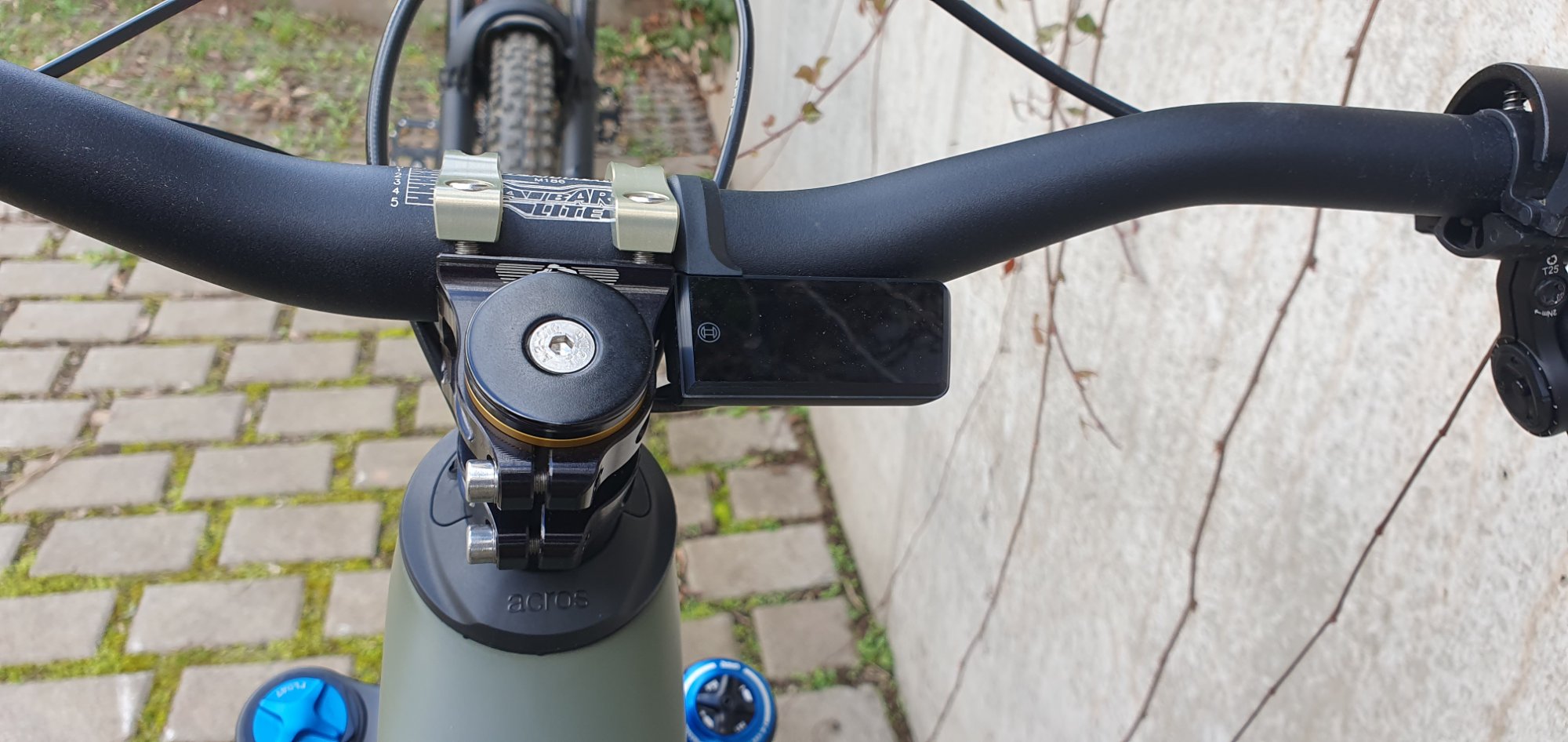

Der große Bruder meines AMS Hybrid One44 SLX ist heute auch fertig geworden:
Das Stereo Hybrid One44 SLX, eine Nummer kleiner in M, für alle Leute im Haushalt (Zweifamilienhaus !), welche etwas kleiner (und schwächer in den Waden ;)) sind. Komplettumbau, da am Originalrad einige bleischwere Teile verbaut waren (300g Schläuche, 200g Vorbau, 250g Stahlkettenblatt......).
Interessiert vielleicht einige hier, die z.B. für die Partnerin/den Partner mit dem Kauf eines Stereo Hybrid One44 liebäugeln und dieses etwas erleichtern wollen (Original 24,3 kg ohne Pedale):
Folgende Komponenten wurden verbaut:
- Federgabel Pike Ultimate 150 (Vorgängermodell)
- Vorbau NEWMEN SL 318.4, 60mm
- Lenker BEAST Carbon 760 breit/30 Rise
- Lenkergriffe SRAM Foam
- Sattelstütze ONE UP V3 180mm
- Sattel Fizik Gobi
- Bremsanlage SRAM Code RSC 180/180
- Schaltung und Kassette: Deore XT
- Kurbeln e*thirteen (Originalkurbel vom AMS Hybrid)
- Kettenblatt Wolftooth Alu 34Z
- Pedale Shimano SPD PD-M959 (älteres Modell)
- Naben DT SWISS 240 hinten, TUNE KillHill vorne
- Speichen SAPIM D-Light, Alu-Nippel
- Felgen NEWMEN X.A. 30 SL
- Reifen Nobby Nic 2.4 SuperGround, tubeless
Als Zubehör sind montiert: Mudguard vorne und hinten, Flaschenhalter, Glocke
Gewicht fahrfertig mit 800er Akku und dem Zubehör 21,28 kg.

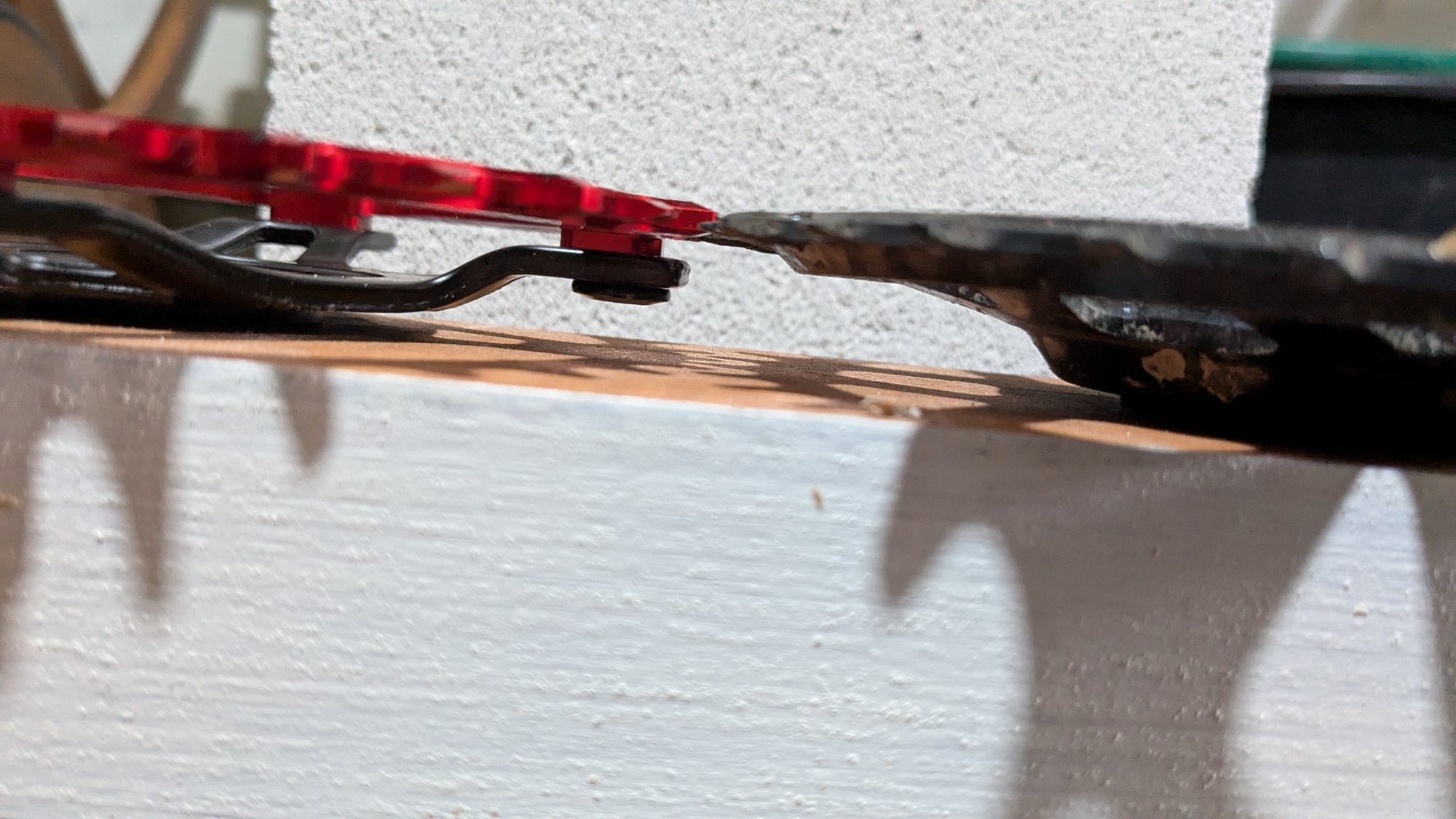

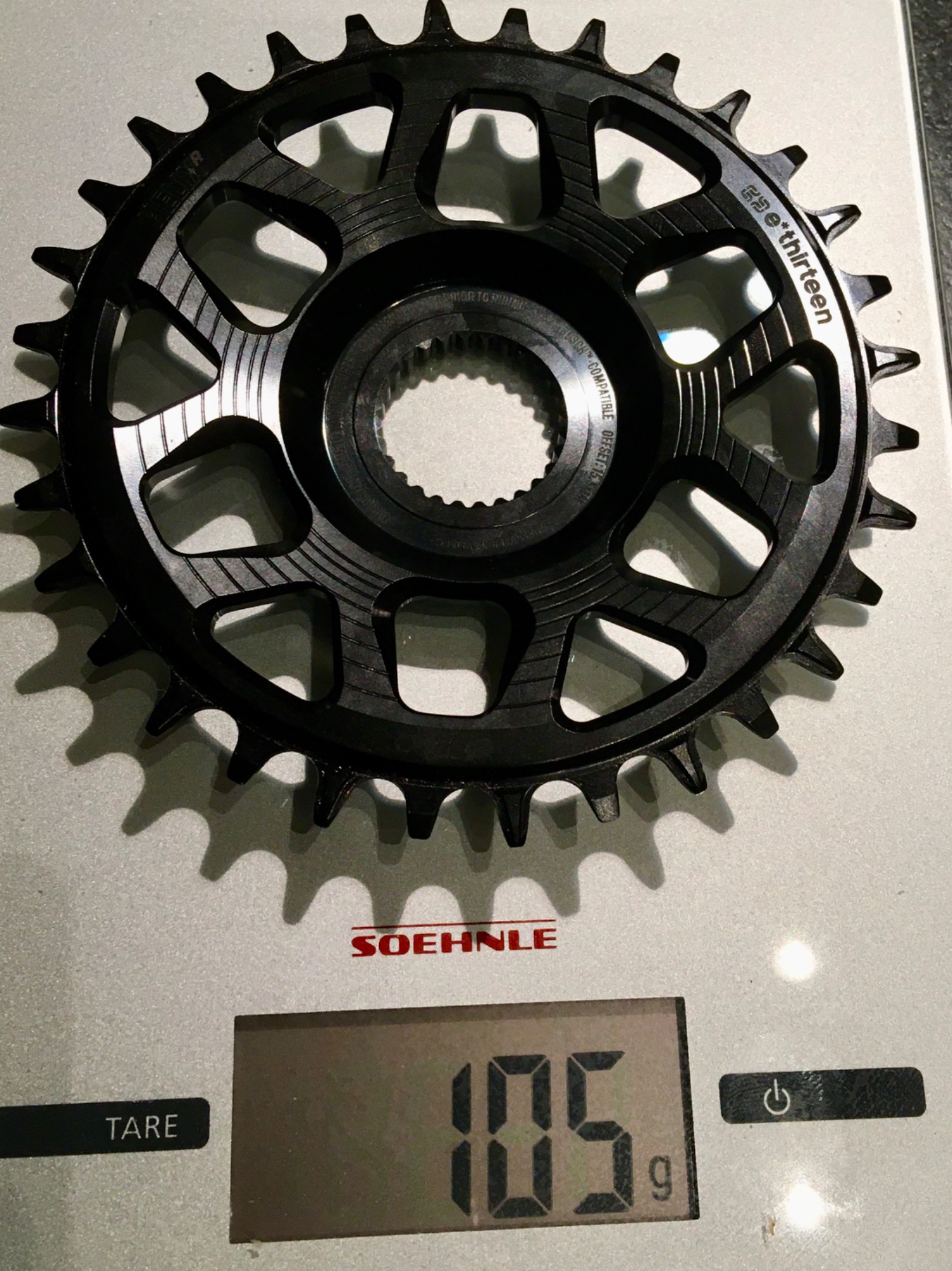

Wer über die Feiertage Langeweile hat (oder Stress mit der Familie ;) ) und sich eine Weile in seine Werkstatt (falls vorhanden) zurückziehen möchte, hier eine Möglichkeit seine Zeit zu vertreiben:
Serienkettenblatt vom AMS Hybrid, vorher .....
... und danach, 84g
FROHE WEIHNACHTEN !!!

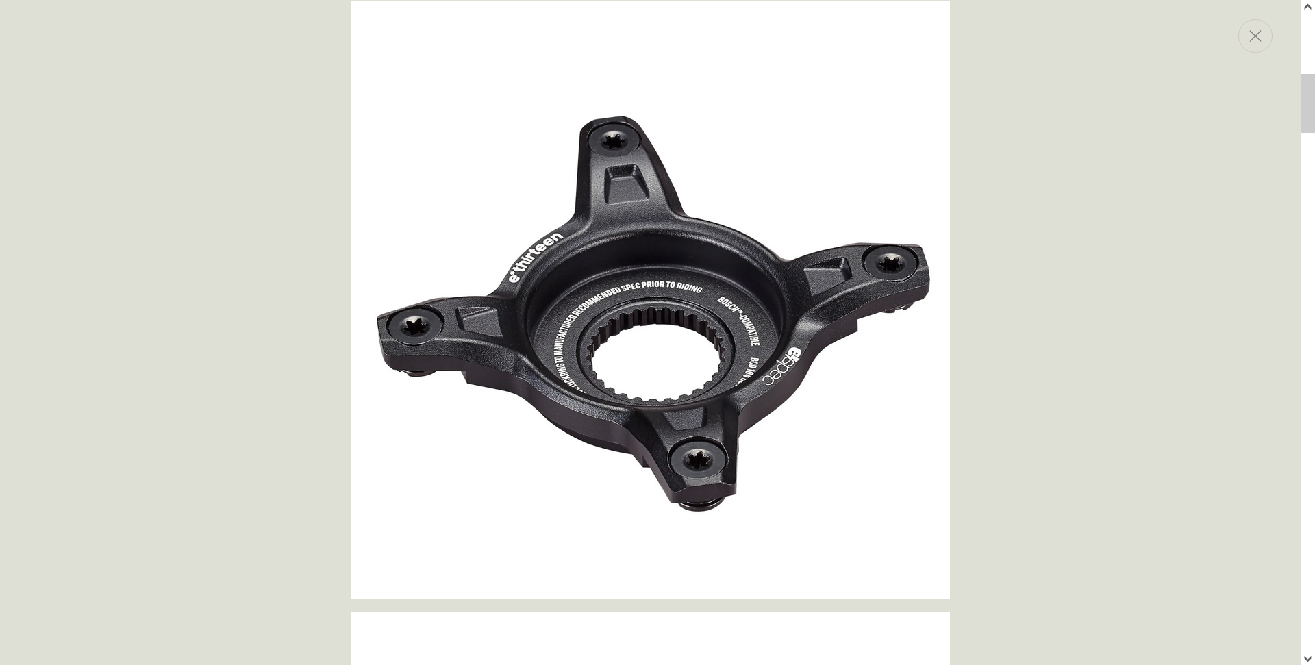

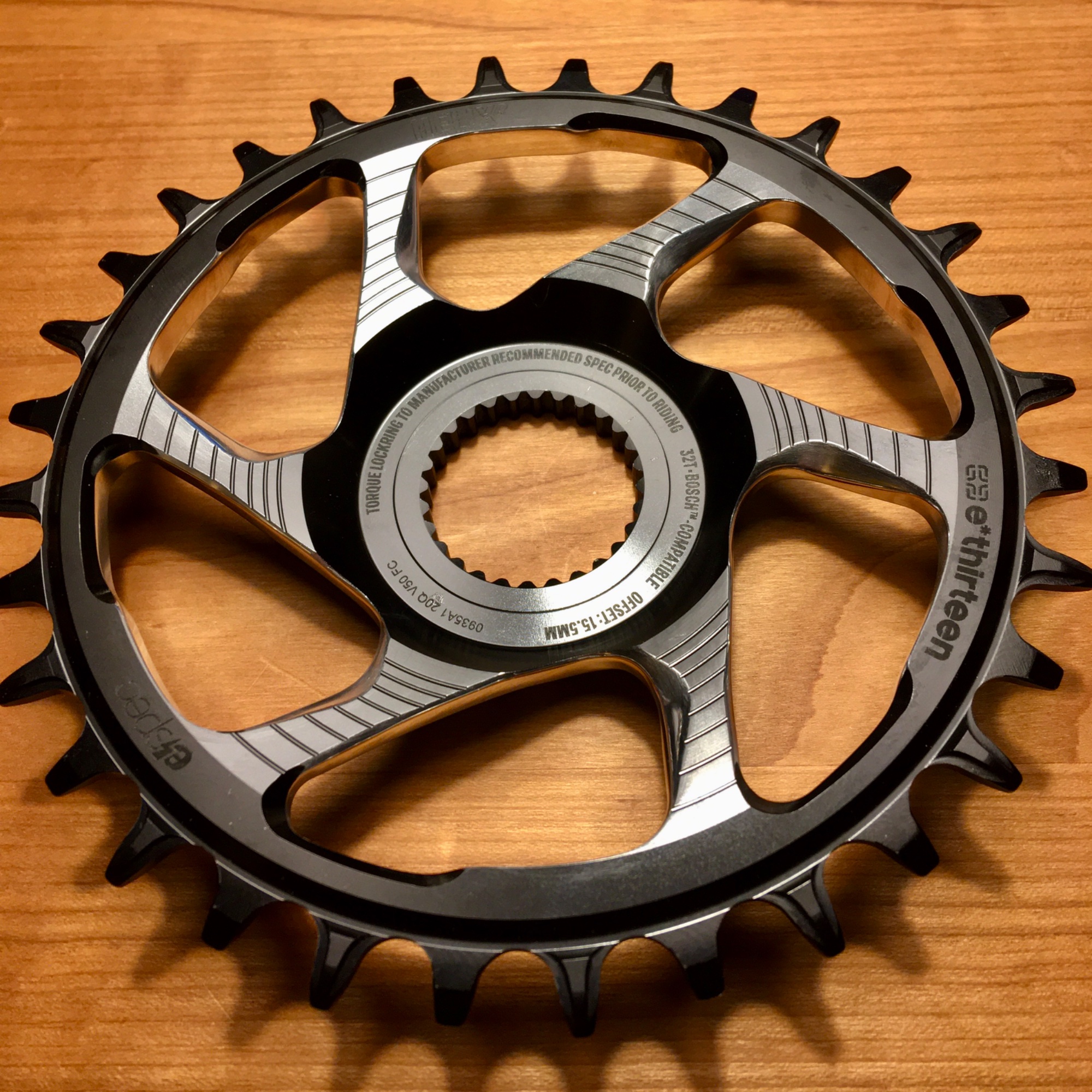

Nochmal was zum Kettenblatt.
Bei der Suche nach Spider und KBer, viel mir auf das unser e13 KB eine 55mm Kettenlinie hat.
Somit passen nicht alle Direct Mount KBer für CX, SX. Auch e13 hat verschiedene. Also Vorsicht, wer eine andere Marke als das Originale kaufen möchte.
Ich hatte ja die Idee ein 30er mit Spider ( ges. um 100gr.) zu montieren.
Habs probiert, und ich nehm da erstmal Abstand von. Die Kette läuft noch näher an der Kettenstrebe entlang und der Kopf der Kettenblattschraube am 52mm Spider schleift ganz leicht am Motorcover. Kettenlinie passt soweit. Die 30er haben ja einen Spacer integriert.
Zur Montage eines 32er braucht man Spacer.
Bisher hab ich nur einen Spider mit 55mm KL gefunden. Kommt von e13, aber ist mit 92gr nix für Leichtbauer.;) https://www.bike-components.de/de/e...t-Mount-Spider-104-mm-fuer-Bosch-Gen4-p93467/
Ach ja. Ganz vergessen zu erwähnen. 30er funktioniert nicht am e13 Spider, da das KB von innen befestigt wird.
Sieht man hier.

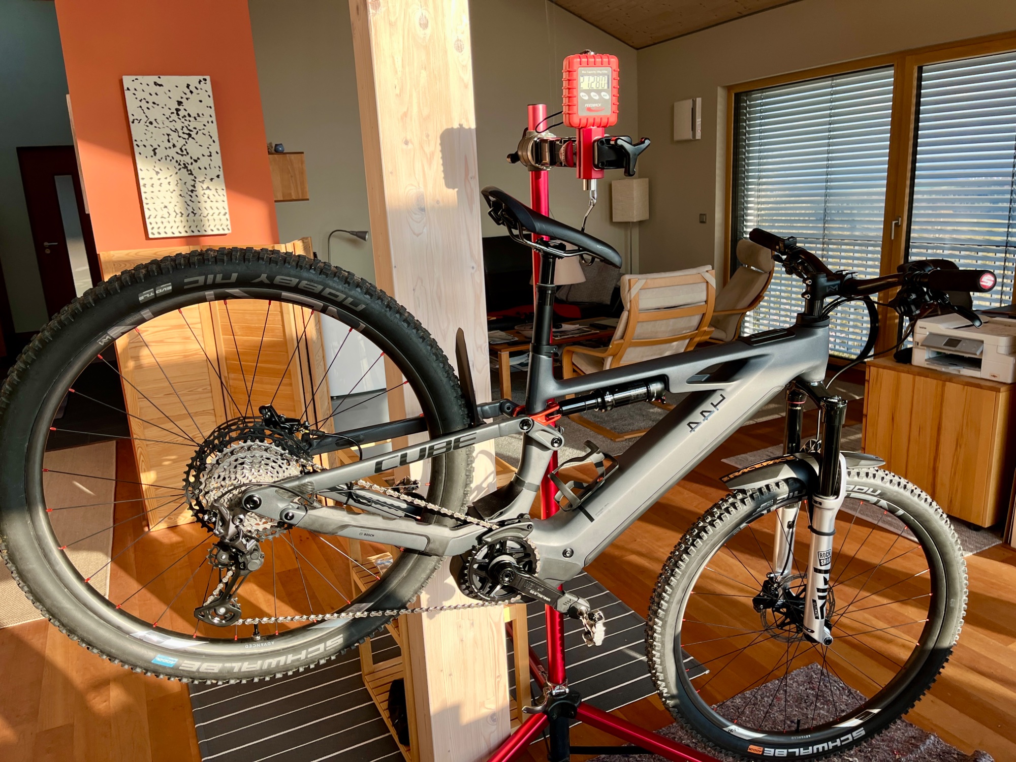

Von mir auch mal ein Update zum 144 Status :cool:...
Bei uns ist in der Zwischenzeit noch ein AMS Hybrid 144 STM in XL eingezogen.
Der Junior war aus seinem 160 SH in L rausgewachsen und, da ich auf Light umgestellt hatte war auch bei ihm der Gedanke auf ein Light (was bei einem Körpergewicht von ca. 60 auch mehr als Sinn macht...) zu gehen entstanden. Wir hatten uns dann eigentlich auf ein "altes" Rise geeinigt. Waren dann aber bei entsprechender Ausstattung und vor allem als Carbon (um wirklich den Gewichtsvorteil voll auszunutzen) schnell bei 3000 oder mehr gelandet. Dann ist uns besagtes STM für einen super Kurs mit knapp 3000km über den Weg gelaufen. Kurz mit dem Finanzministerium diskutiert und zugeschlagen 😀.
Somit fährt der Junior jetzt ein höherwertigeres Bike als der Senior (was zum Glück trotzdem noch mal deutlich günstiger war als mein auch schon zum guten Preis erhaltenes TM).
Der Hinterreifen war nach den 3tkm nicht mehr geländetauglich. Daher hab ich direkt auf vorne MM ST Soft und hinten HD ST soft umgerüstet, dabei bei gleich auf Tubeless umgestellt.
Der einteilige Vorbau ist zwar ganz nett und super leicht, lässt aber maximal Einstellungen über Spacer zu. Da kam der Sohnemann nicht gut mit klar. Daher haben wir da gegen seinen bewährten Renthal Vorbau mit Fatbar getauscht. 2 kleine Runden sind wir mittlerweile schon gefahren, am Freitag geht's auf den Home Flowtrail nach Bad Endbach 😀
