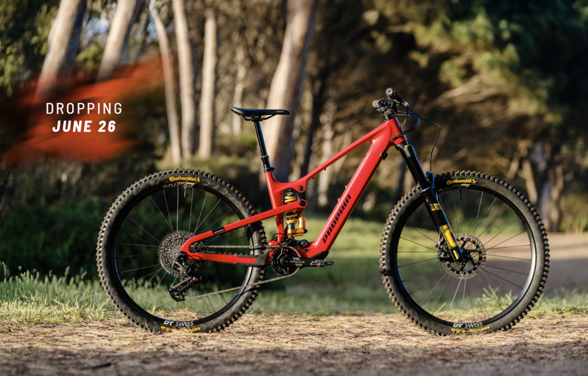

Sei es drum. Ein damit Test macht bestimmt einmal Spaß. Und es kommen interessante Bikes mit dem System auf den Markt, wie z.B. das neue Propain
