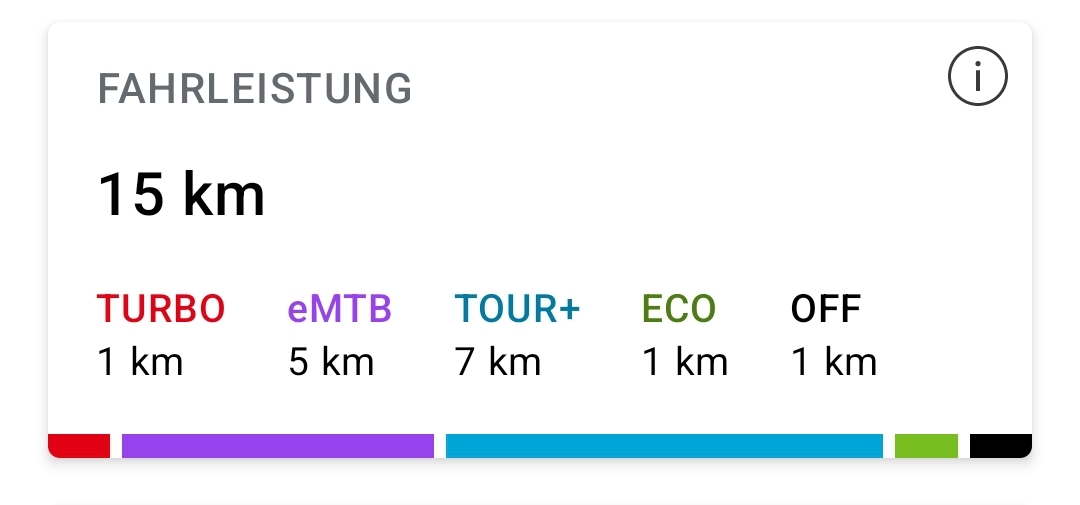

15km, knapp 500hm, 52min. Rest Akku (erste Ladung) 56%.
Leider wurde die Aktivität nicht in der FlowApp aufgezeichnet (evtl. weil ich nicht Standort Zugriff dauerhaft eingestellt hatte - mal weiter sehen, hab ich jetzt eingestellt).
Daher nur wenig Daten.
Durchschnittliche Trittfrequenz lag bei 81.
Durchschnittliche (Eigen)Leistung bei 173W.
Bin die meiste Zeit in Tour+ gefahren, an steilen Teilstücken dann auch Emtb oder Turbo.

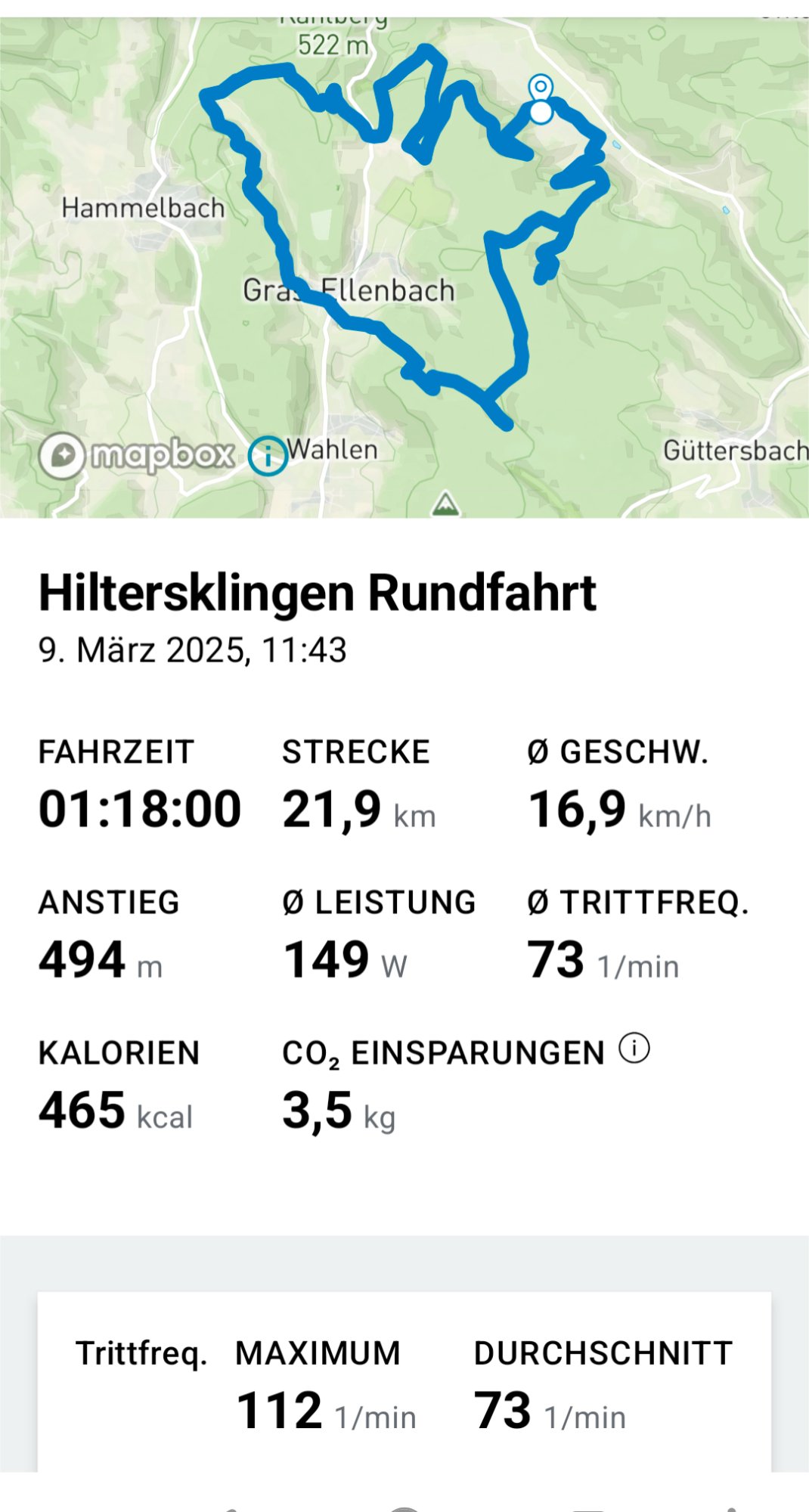

So, direkt heute noch ne Runde gedreht (Wetter + Wochenende müssen genutzt werden). Heute etwas länger dafür weniger hm. Höhere Durchschnittsgeschwindigkeit und Kadenz bei weniger Leistung. Im Gegensatz zu gestern war auch das Fahrprofil etwas anders. Gestern 40% Waldwege und 60% Trials. Heute 20% Asphalt, 30% Waldwege und nur 50% Trials. Wieder 56% Restakku :cool:.

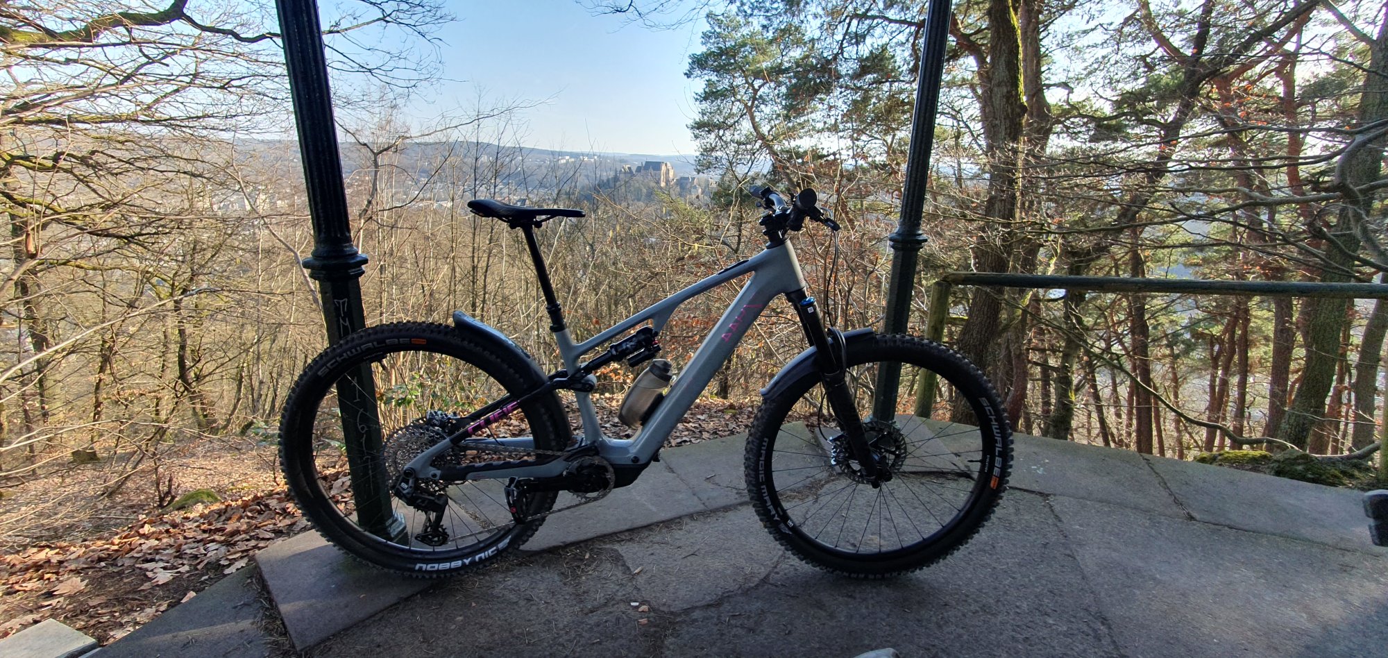

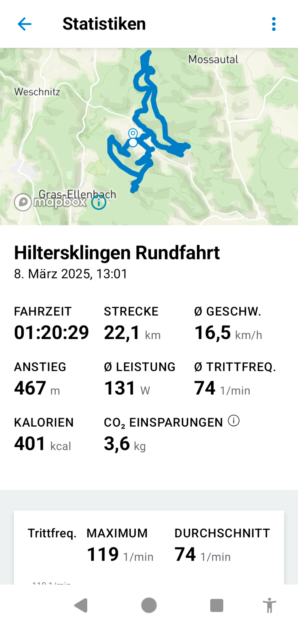

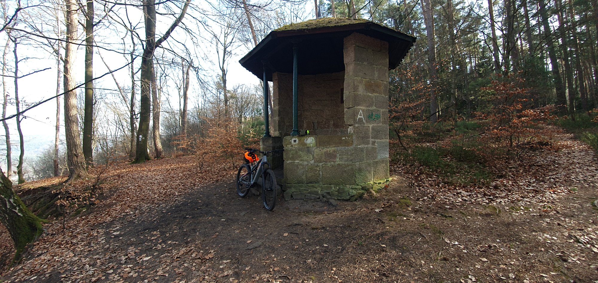

Ich war am WE im Odenwald unterwegs. Das waren die ersten richtigen Touren seit Oktober, und erst recht mit dem AMS.
Wenn ich bedenke, das ich keine Kondition habe und jetzt einen "kleineren" Motor, dann bin ich die
Anstiege doch sehr gut hochgekommen.
Die Tour am Samstag.
Restakku noch 54%.

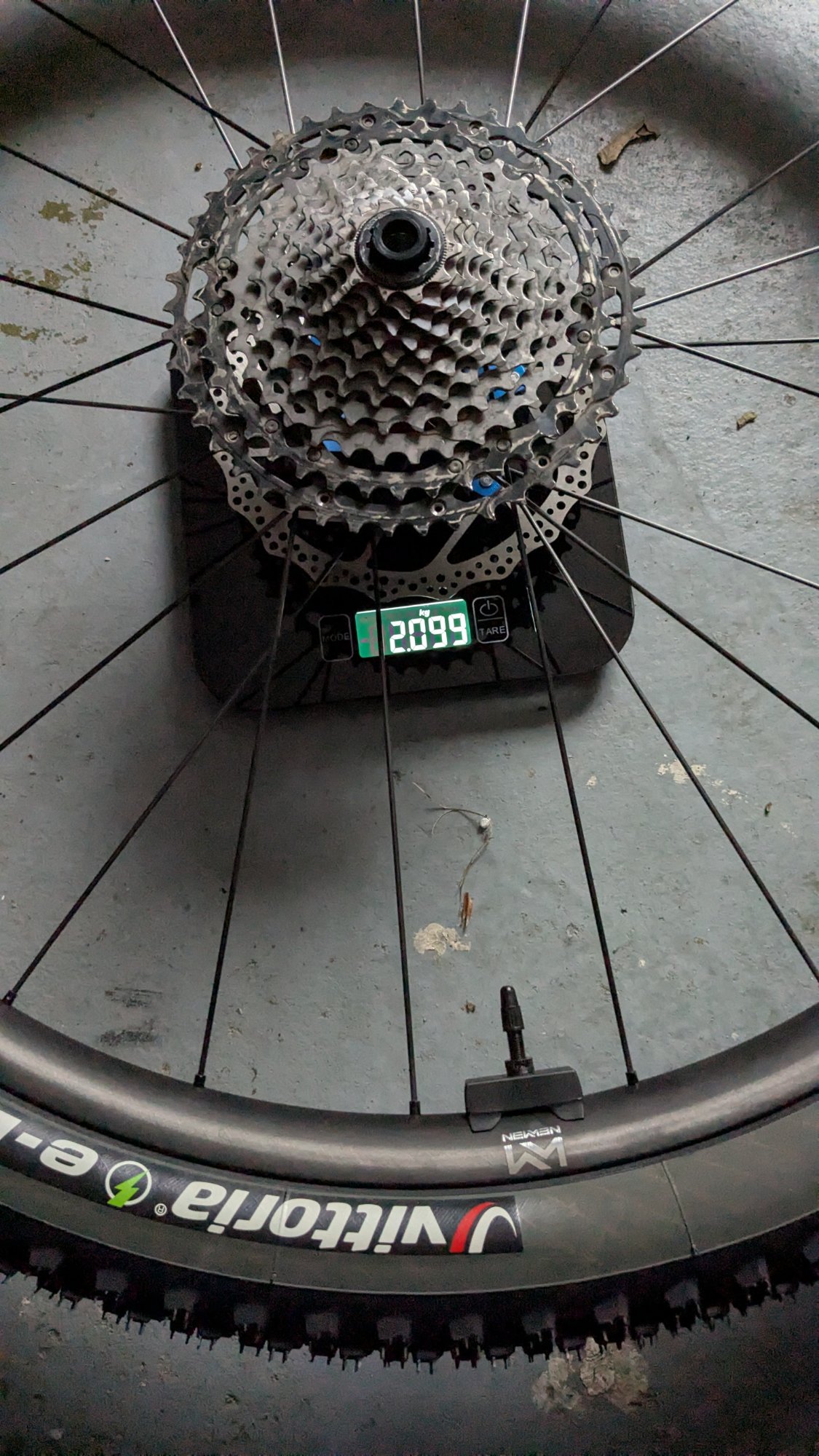

Heute endlich mal Zeit gefunden um mein SLX etwas zu erleichtern. Genauer gesagt, es sind 590gr. geworden.
Respekt, und nur am Hinterrad ! Größtes Ritzel entfernt, das machen wirklich nur die Freaks ;) !
Würde auch noch den klobigen Bosch-Felgenmagnet gegen einen Neodym-Ringmagnet tauschen, funktioniert bei mir seit vielen Monaten bestens.
Bin mal gespannt, wie sich die Newmen Vonoa im Dauereinsatz bewähren.
