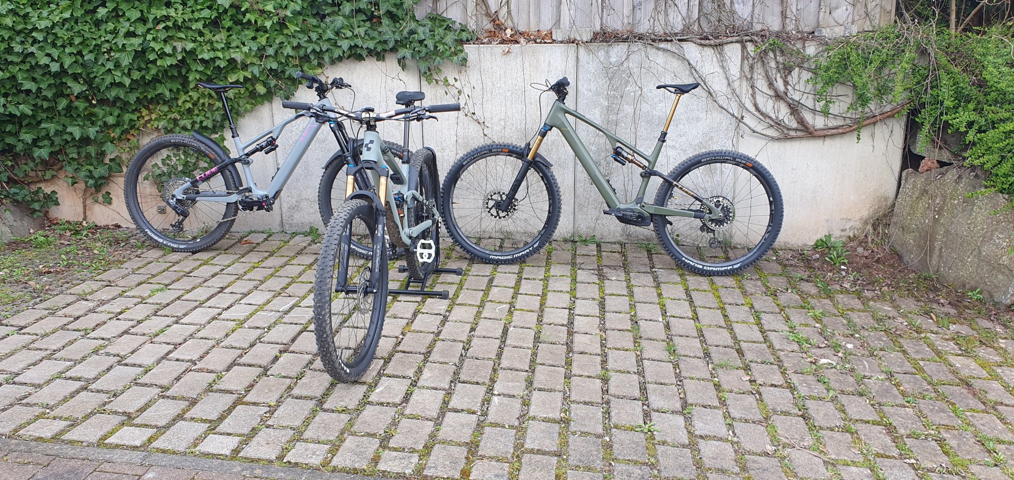

So sieht die 144 Famile jetzt bei uns aus :cool:
Mein TM in L 19,1kg
Juniors STM in XL 18,6kg :eek:
Und mein Bio Race in L 13,5kg
Der Junior hat sich original fahrfertige 6,5kg eingespart ggüber seinem 160SH TM 💪

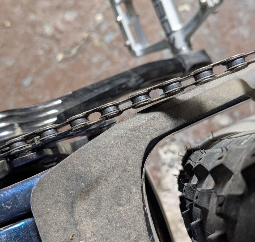

Du kannst ja mal ein Foto posten, wenn du das 30er montiert hast. Ich befürchte nur, dass die Kette dann an der Kettenstrebe schleift, das geht schon beim 32er sehr knapp zu. Vielleicht hilft da ein Spider mit einem anderen Offset.

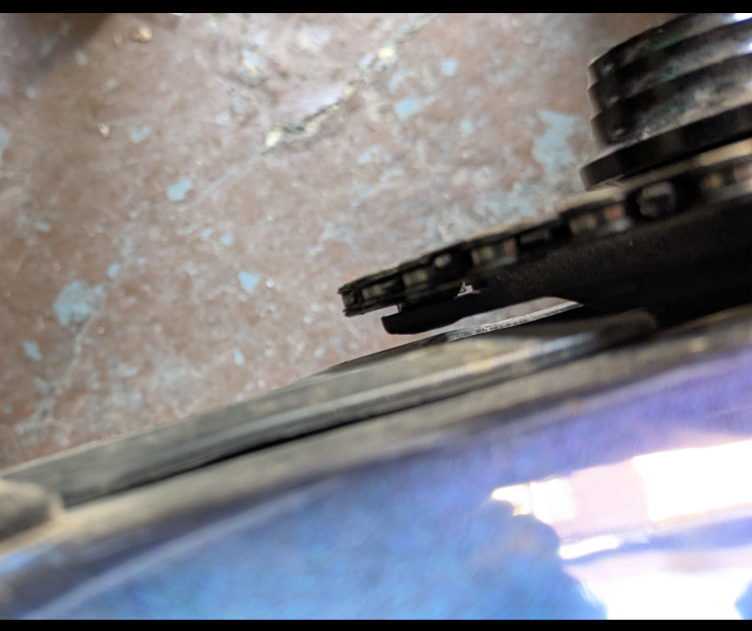

So, nachdem ich an extremen Steigungen mit hinten nur 45 nicht so gut hoch kam, habe ich nun doch noch ein 30er montiert.
Passt.
Die Kettenlinie ist wie im Original und zw. Strebe und Kette ist auch noch Luft.
Bin jetzt über 60km damit gefahren und kann gegenüber dem 32er nix negativeres an der Strebe feststellen.

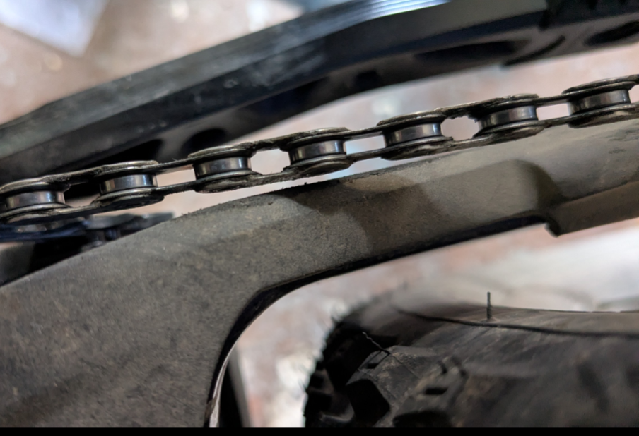

Hier ein Bild wo die Kette auf dem 18z Ritzel läuft.

Mich würde interessieren, avau, welchen Spider und welches 30er KB hast du verwendet ? Vielleicht mache ich das dann auch.
Ich überlege übrigens, die nagelneue FOX 36SL Gabel in mein SLX einzubauen... mal schauen.
Als Spider hab ich den
FSA W0138
Entgegen der Beschreibung hat der aber doch nur eine 52mm Kettenlinie und nicht 53mm.
Zum testen hatte ich erstmal ein günstiges 30er KB von Funn für 15€ genommen. Gibt es aber gerade nicht mehr. Und ist, wie so viele KB, auch etwas zu dick für die Shimano Kette. Mit etwas abschleifen der dicken Zähne kann man es passend machen.
