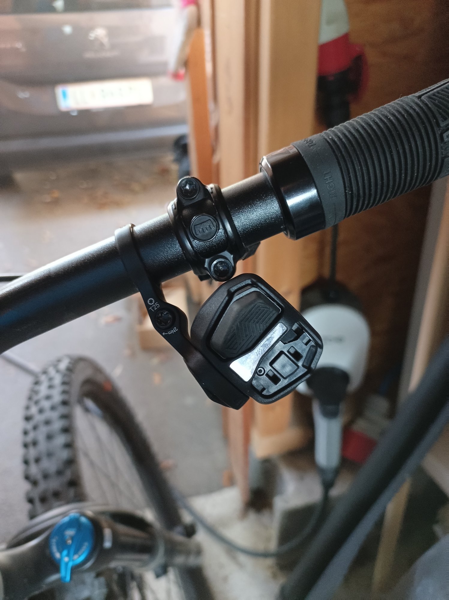

Hallo Freunde des gepflegten Radsports.
Bei meiner letzten Tour im Bregenzer Wald hat sich am Controller die untere Wippe verabschiedet. Das originalteil habe ich inzw. nachgekauft, aber halten will es nicht. Eigentlich wird es nur "eingesteckt", aber bei mir fliegt das bei der kleinsten Berührung wieder ab.
Vorschläge?
Ist leider ein bekanntes Problem. Siehe z.B. : POGO PIN GX AXS Suche
Findest einige Seiten / Videos darüber. Man kann sich selbst behelfen und "löten", aber bin noch innerhalb der Garantie und habe es bereits über den Händler reklamiert.
Das Problem hatte ich auch an der GX AXS vom TM. Einer der Pins im Schaltwerk ist nicht mehr rausgekommen, nur mit Druckluft aber dann Akku rein, kein Kontakt. Immer das gleiche. Habe auf Garantie ein neues Schaltwerk bekommen.
