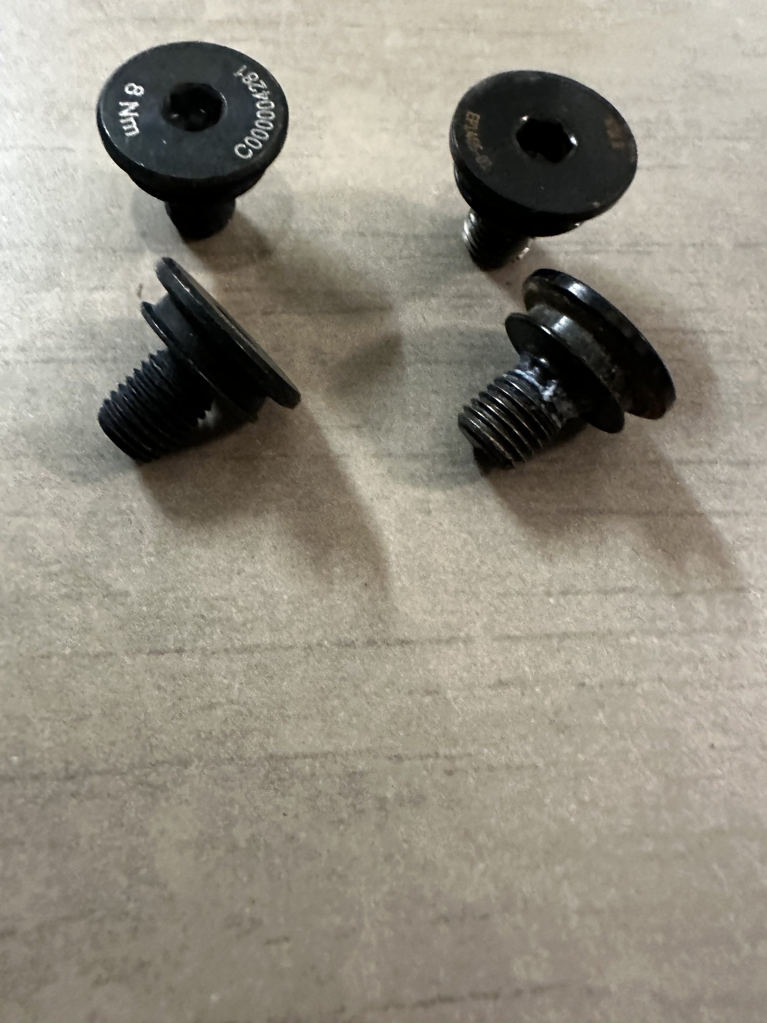

Als der Rückruf los ging, habe ich den alten auf Risse geprüft und nichts festgestellt.
Heute beim Ausbau sind mir dann im Bereich der Gewinde leicht Haarrisse aufgefallen.
Muss aber dazu sagen, dass ich die nie mit den vollen 8Nm angeballert habe.

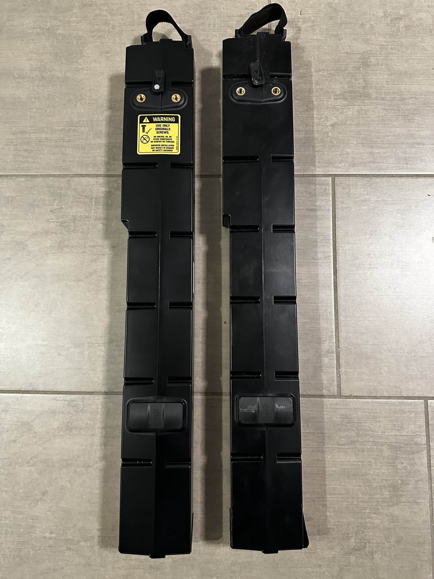

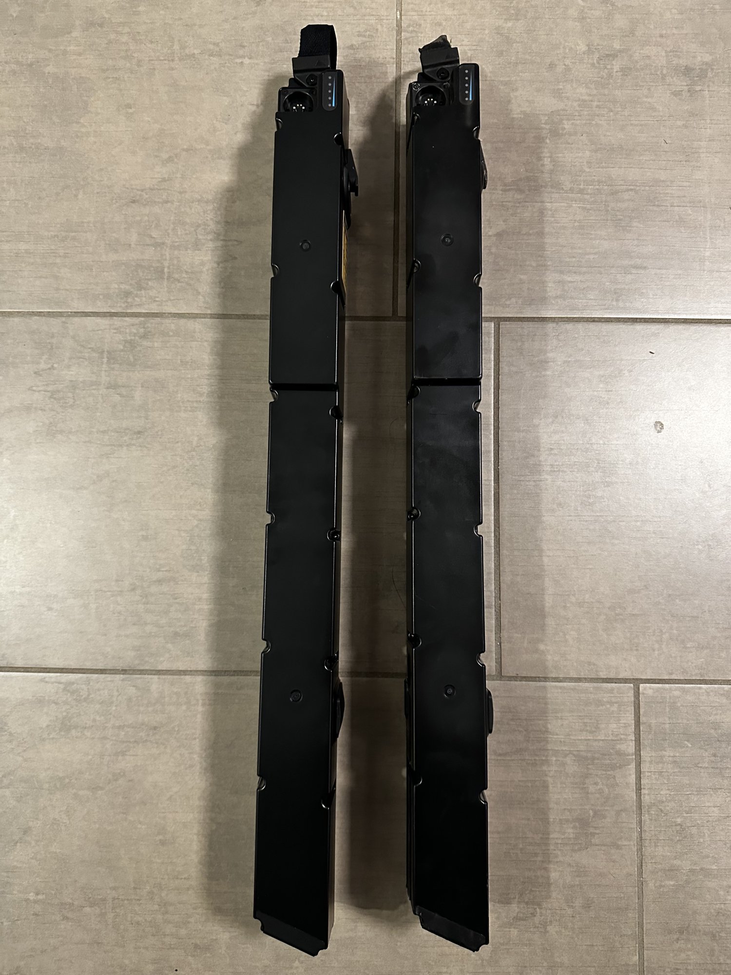

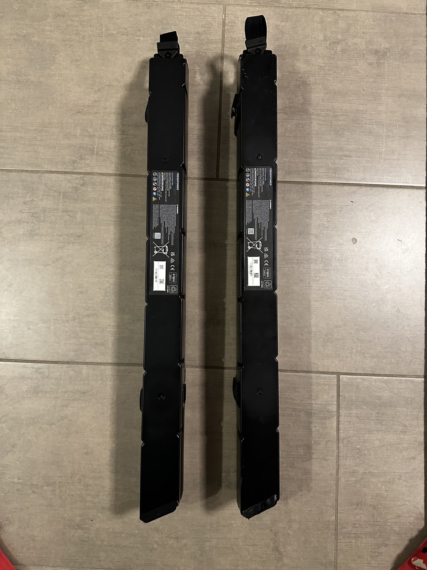

Mit dem neuen kamen auch neue Befestigungsschrauben die man verwenden soll. Auch die sind auf dem ersten Blick gleich, beim genaueren hinsehen stellt man fest dass der Gewindeanteil der neuen Schrauben etwas länger ist.
Falls es jemanden interessiert: ein paar Bilder. Links neu (Akku und Schrauben); rechts immer die alte Variante.
