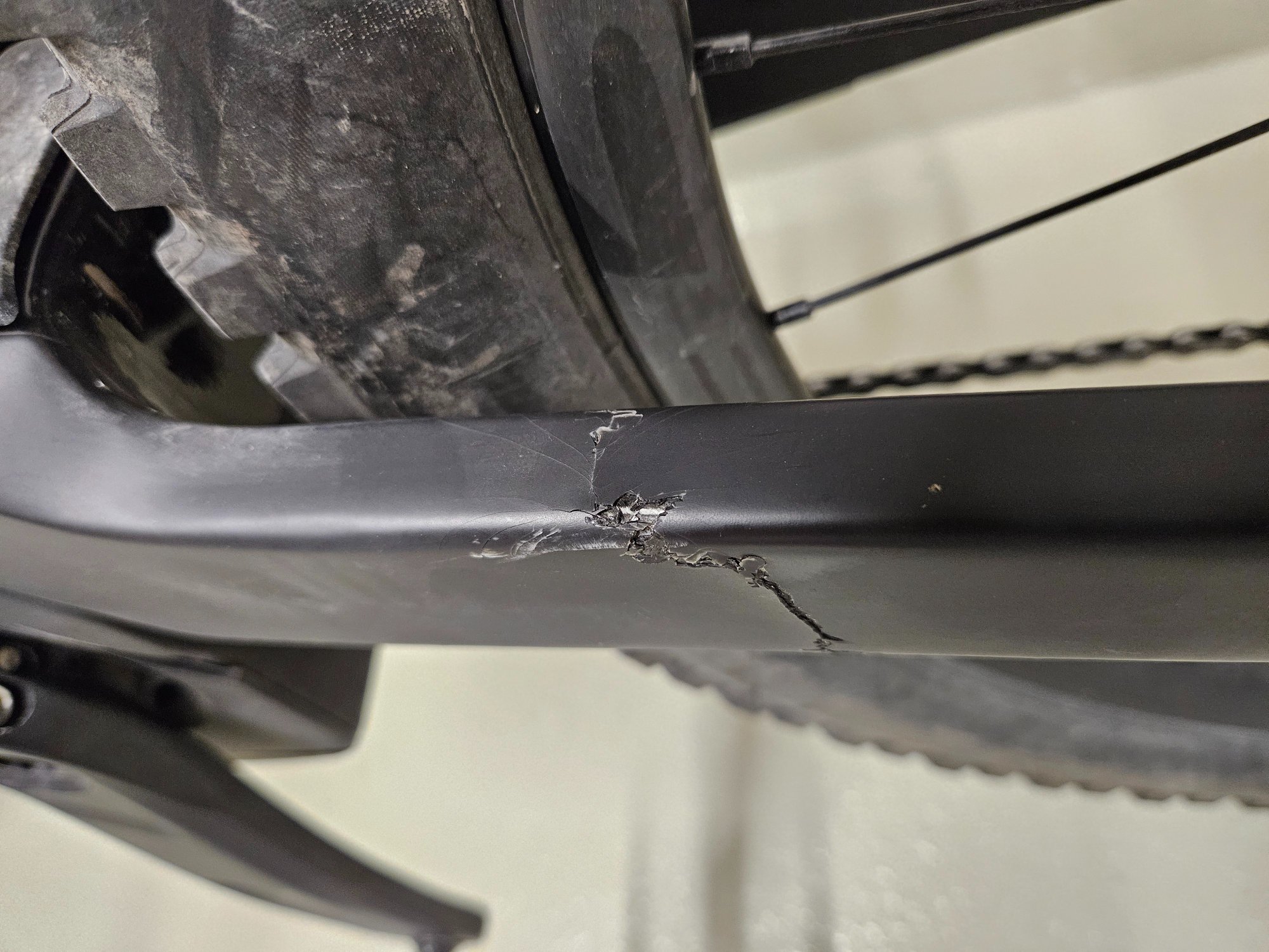

Beim Spectral:ON CF7 meiner Freundin war auch der Wurm drin!
Wahrscheinlich knabberte der Wurm an der Kettenstrebe, sodass diese nach ein paar Monaten nach ein paar Touren (300 km) auf Forststraßen brach.
Ach ja, das Gesamtgewicht wurde bei weitem nicht überschritten 😜.
Möchte gar nicht wissen, was das für Folgen bei meinem Einsatz auf Trails S2, S3, S4 gehabt hätte 🤕.

Will mich jetzt nicht zu weit aus dem Fenster lehnen aber für mich sieht das wie Kontakt aus mit einem Gegenstand. Kann natürlich auch täuschen vom Foto her.
Wurde denn auf Kulanz kostenlos getauscht?
Betroffen ist der Bereich wo das Pedal vorbei rotiert. Beim normalen Fahrbetrieb rotiert das Pedal allerdings von unten an der Stelle vorbei. Wenn man im Stehen fährt ist es möglich dass man dort mit der Ferse oder dem Schuh drauf kommt. Das kommt allerdings sowohl bei euch allen, als auch bei jedem anderen Bike vor.
Gebrochen ist die Strebe an der Ober- und Unterseite als auch außenliegend. An der Innenseite zum Reifen hin war kein "Bruch" erkennbar.
Würde mich aber sehr wundern, wenn die Strebe zumindest in diesem Bereich nicht für diesen Lastfall ausgelegt ist.
(Soll jetzt kein Aufruf zu einem Feldversuch durch euch sein! 😉)
Die Strebe wurde beim nächstgelegenen, 50 km entfernten (!), autorisierten Händler auf Kulanz ausgetauscht.

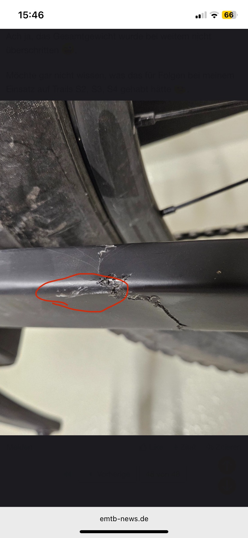

Wahrscheinlich hat der Wurm die Strebe seitlich an der Kante erwischt ...Wurm-Zahn spuren und leichte Delle sieht man in Bild... und das Laminat hat sich dann entsprechend innen abgelöst... Nach 300 km hat der Wurm seine arbeit zu ende gemacht ...
Ganz ehrliche Meinung von einen der Strukturen (auch im CFK) auslegt... sei froh dass Canyon dir das auf Kulanz tauscht, andere würden es nicht tun. Eigentlich musstest du Lobeshymne auf Canyon singen und sich nicht beschweren... Es sieht nicht nach Manufacturing-Fehler aus, sondern nach Punktuellen-Schlag mit anschließender Delamination.
Naja, aus seiner Sicht wird es schon so gewesen sein, er schreibt ja schliesslich das er niemals mehr auf Canyon setzt.
Aber da bei diesem Spectral modell defekte Kettenstreber eher die Ausnahme sind, und das Bild wirklich merkwürdig aussieht (will mir da aber kein Urteil erlauben), ist ein Kulanzaustausch eher positiv aus meiner Sicht.
@JSX84... und bitte verstehe das nicht falsch... da kann ein Ast, Stein zwischen Kurbel uns Strebe durchgezogen worden sein .... dafür kann deine Freundin nichts ...aber auch der Hersteller nicht.. Es ist so wie beim Steinschlag im Autoscheibe die dann Bricht, dafür kann der Stein nichts, aber du auch nicht ,sowie der Autohersteller nicht ... es ist einfach Pech. Bei CFK kann sowas passieren, schneller als man denkt. Sonst eher auf Alu gehen .
ja, genau das denke ich auch - wie oft haut es einem nen Stein irgendwo am Rahmen, gerade auf Forststraßen - dieser wird meist mit einem lauten Knall quittiert. Sie haben Dir die Kettenstrebe auf Kulanz getauscht, wo man sicherlich auch anders hätte reagieren könnte - finde das positiv.
