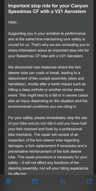

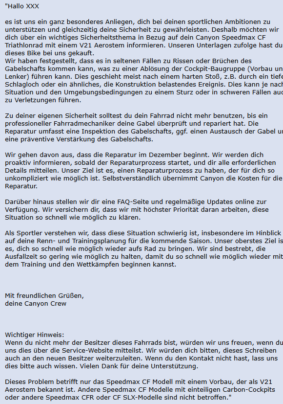

Hallo zusammen, Canyon hat aktuell richtig Probleme, es betrifft nicht nur die Akkus vom Torque: on / Spectral: on sondern auch beim V21 Vorbau des Speedmax CF ist ein Fahrverbot. Das bedeutet zwei Baustellen aktuell bei denen wenn nicht sogar noch andere.

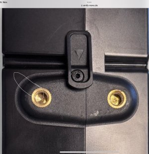

Möchte nicht was falsches behaupten, aber in weiß markiertem Bereich siehts es nach einem Haarriss aus

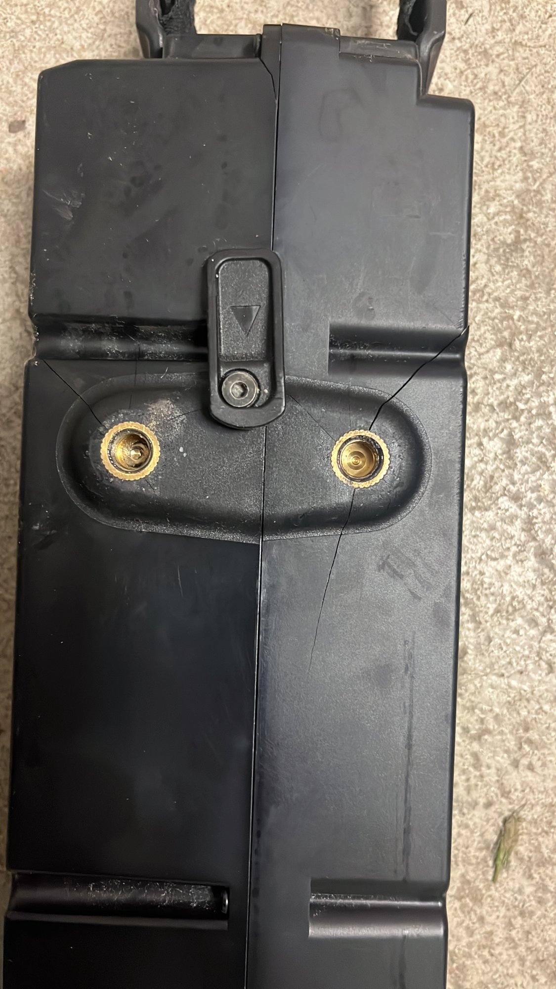

Hast du die Risse erst jetzt entdeckt oder fährst du schon länger damit. Ist eventuell eine Information für die, die ihr Bike weiter nutzen wollen/müssen.
Den Defekt habe ich erst aufgrund der Canyon Mail entdeckt. So wie die Risse aussehen, sind sie wohl nicht erst innerhalb der letzten 4 Wochen entstanden. Damit würde ich aber nun nicht weiterfahren wollen. Was tun? Canyon bewegt sich ja erst mal nicht bis Anfang Dez. Nur ich würd, wie auch die anderen Biker, gerne fahren.
