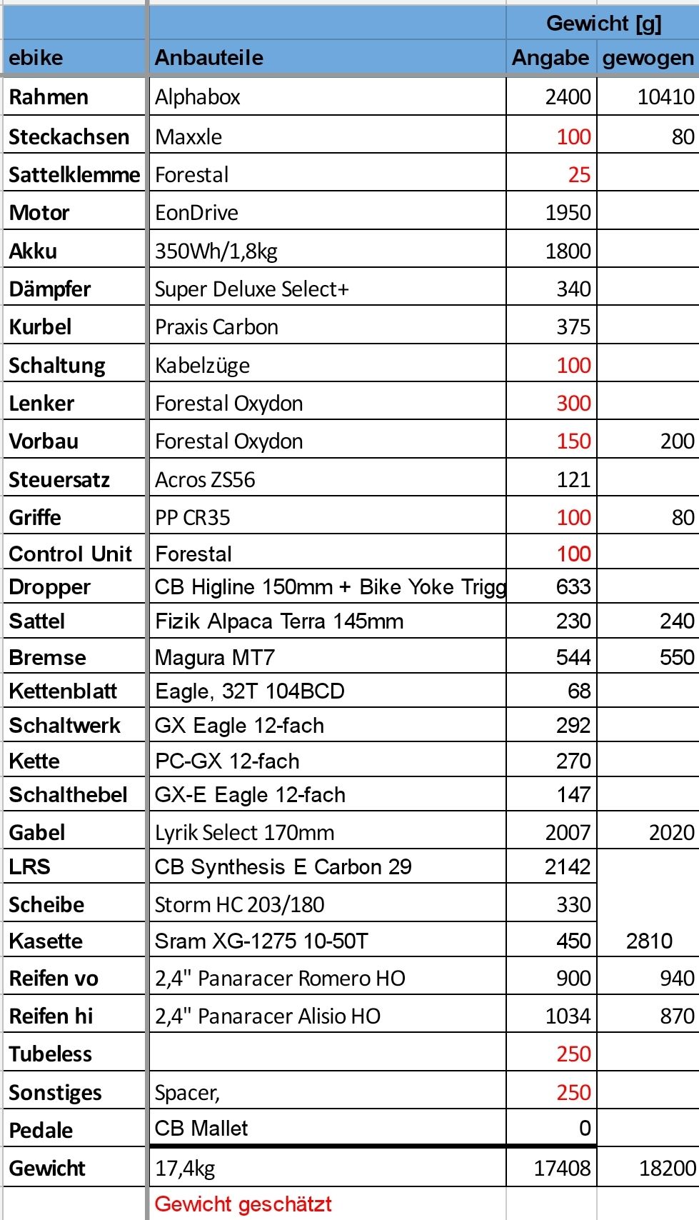

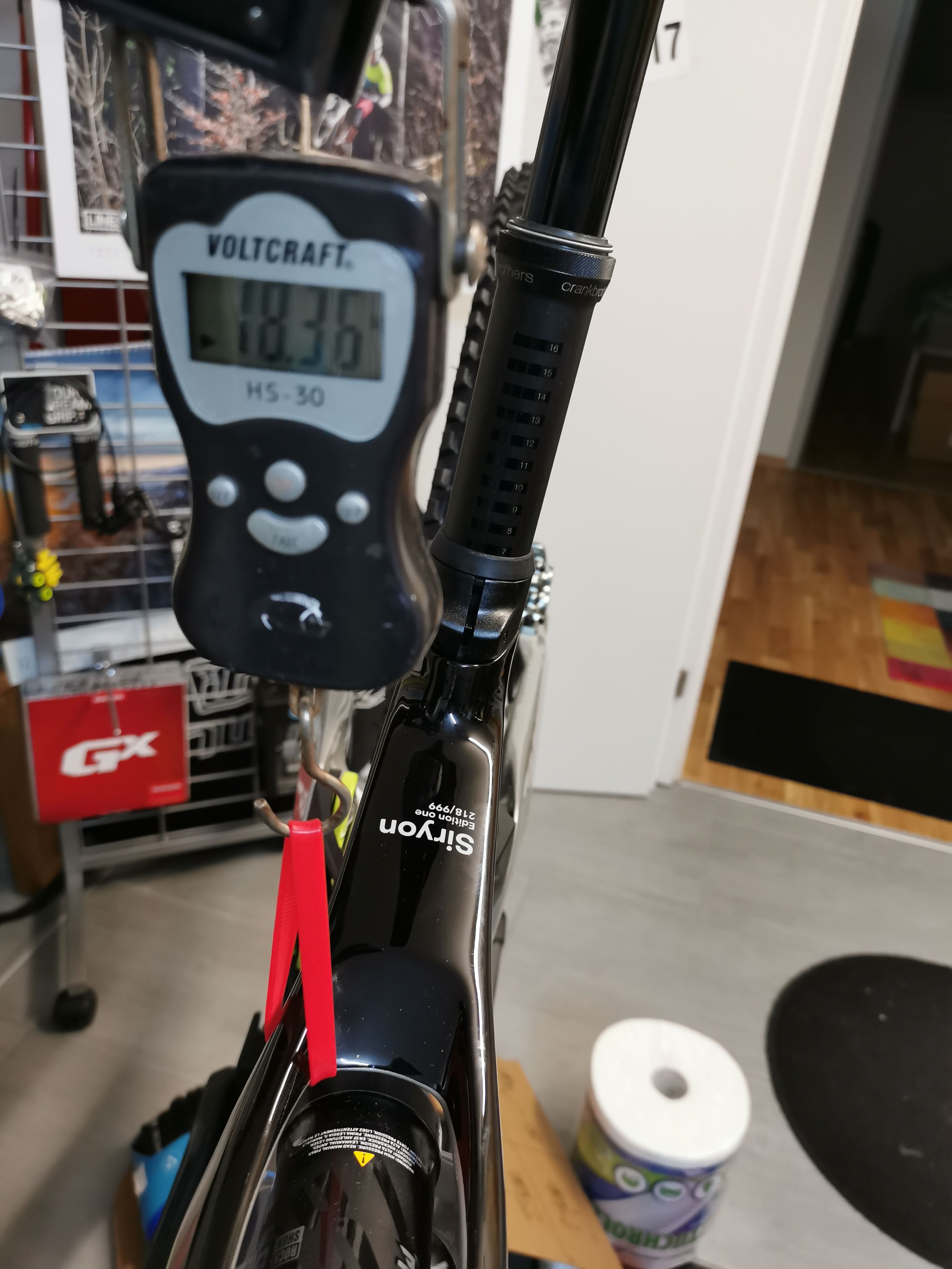

Schläuche wogen 220 und 250g. Habe jetzt allerdings Teile davon direkt gewogen und komme ohne Schläuche aber auch ohne Milch (und ohne Pedale) auf 18,2kg.
Davor wars nur indirekt über die Waag Bike +ich - ich

@Dokk: für die 1. Wägung schon. Jetzt hab ich die Einzelteile und den Rahmen mit restlichem Zeug dran mit einer digitalen Federwaage gemessen (eine Fischwaage). Ob das jetzt viel genauer ist weiß ich nicht. Die hat auch nur 2 Nachkommastellen, dh. 10g Schritte. Das kann die Personenwaage auch.
Also ich vermute, dass der Rahmen deutlich schwerer ist als angegeben. Bzw. das umfangreiche Umlenk-Gestänge für den Dämpfer und das Dämpfer-Yoke nicht bei den 2400g für den Rahmen dabei sind.
Desweiteren ist der Dämpfer >100g schwerer als in deiner Tabelle angegeben.
Der Antrieb wird ebenfalls 100-200g schwerer sein (Befestigung, Kabel, Display, Schrauben). Das summiert sich dann.
Vielleicht kannst du dir noch eine gute Kofferwage besorgen/ausleihen, damit das Gewicht als gesichert gelten kann.
Ohne Milch, ohne Pedale.
