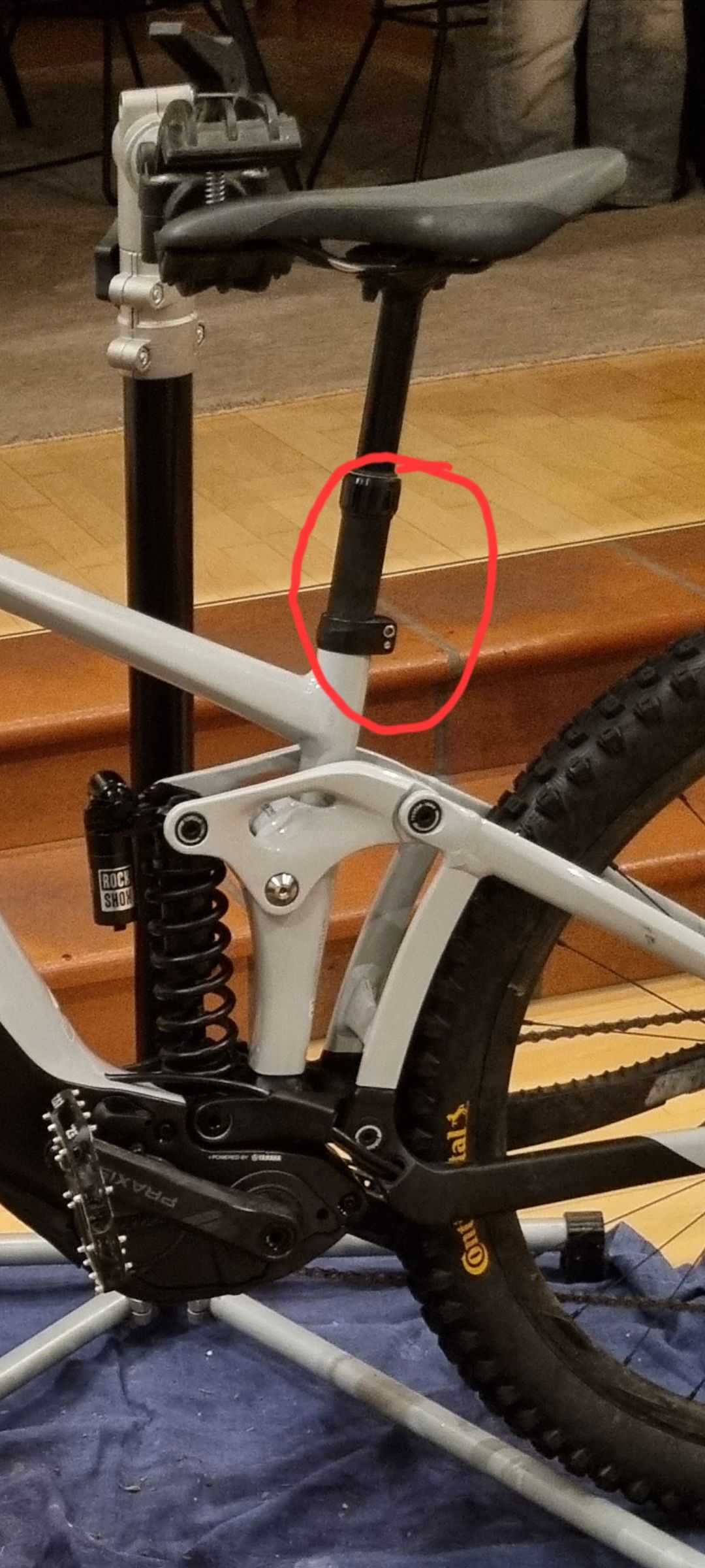

Hat jemand einen Tipp für eine Variostütze mit geringer einstecktiefe?
Momentan habe ich die 100er von Giant drin. Der Händler meinte, die 125er, die original drin war würde sich bei meiner Schrittlänge nicht weit genug in den Rahmen schieben lassen (der untere Teil) und hat sie direkt getauscht.
Allerdings hätte ich eigentlich gerne eine, die ich weiter absenken kann... ich hoffe, das war jetzt einigermaßen verständlich?
Den rot markierten Teil hätte ich gerne noch versenkt...

Deine Rahmengröße?
Bei M kann ich eine 180er OneUp V2 komplett versenken. Die ist jedoch etwas anfällig für hohe Klemmkräfte. Das nächste Mal würde ich wieder eine BikeYoke nehmen.

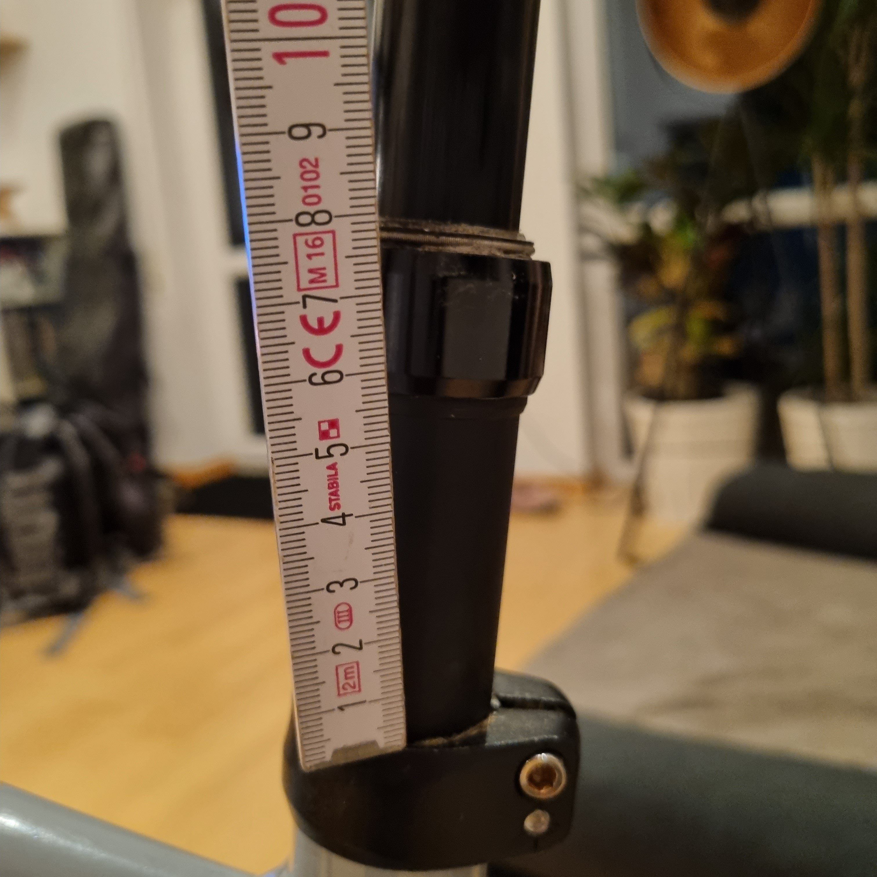

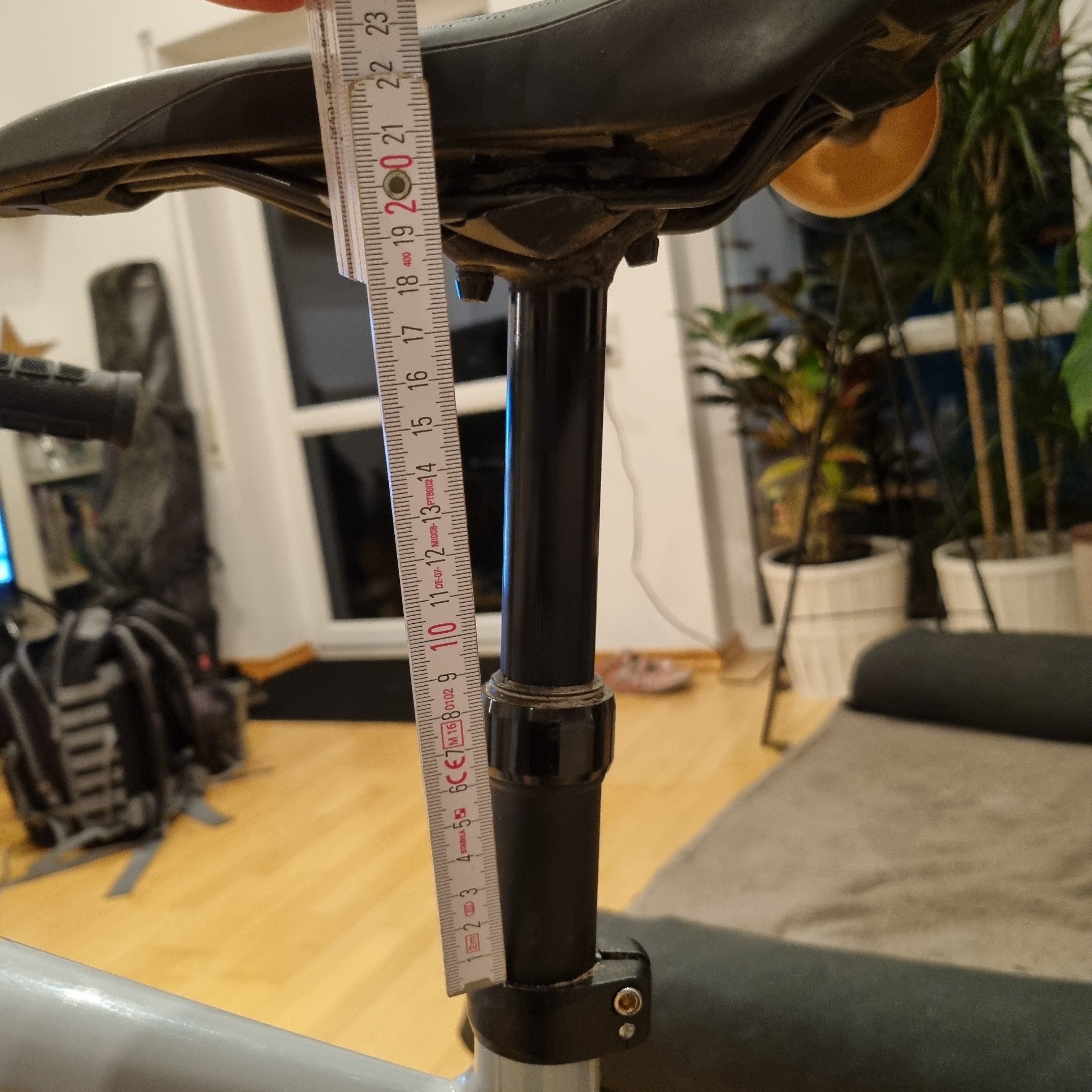

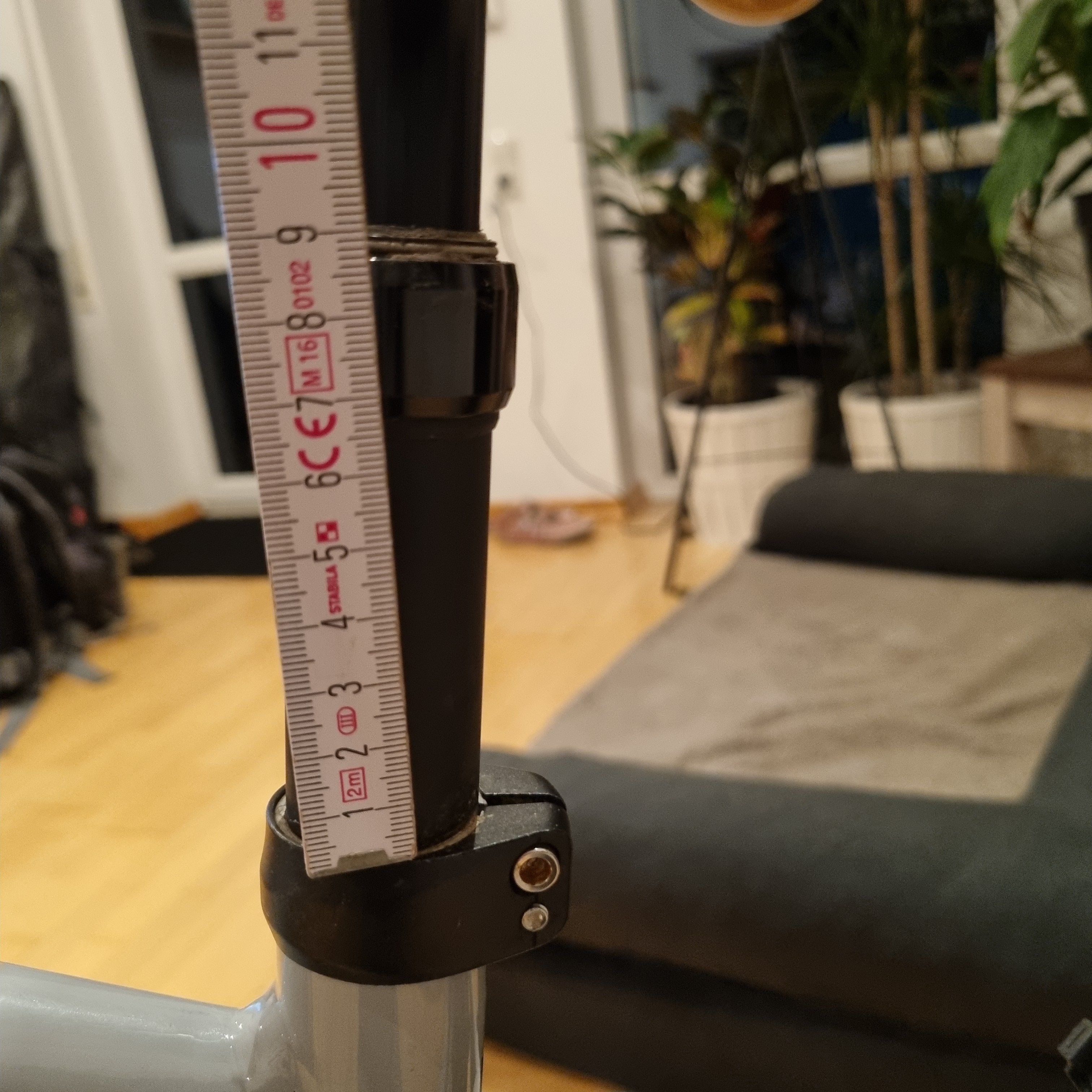

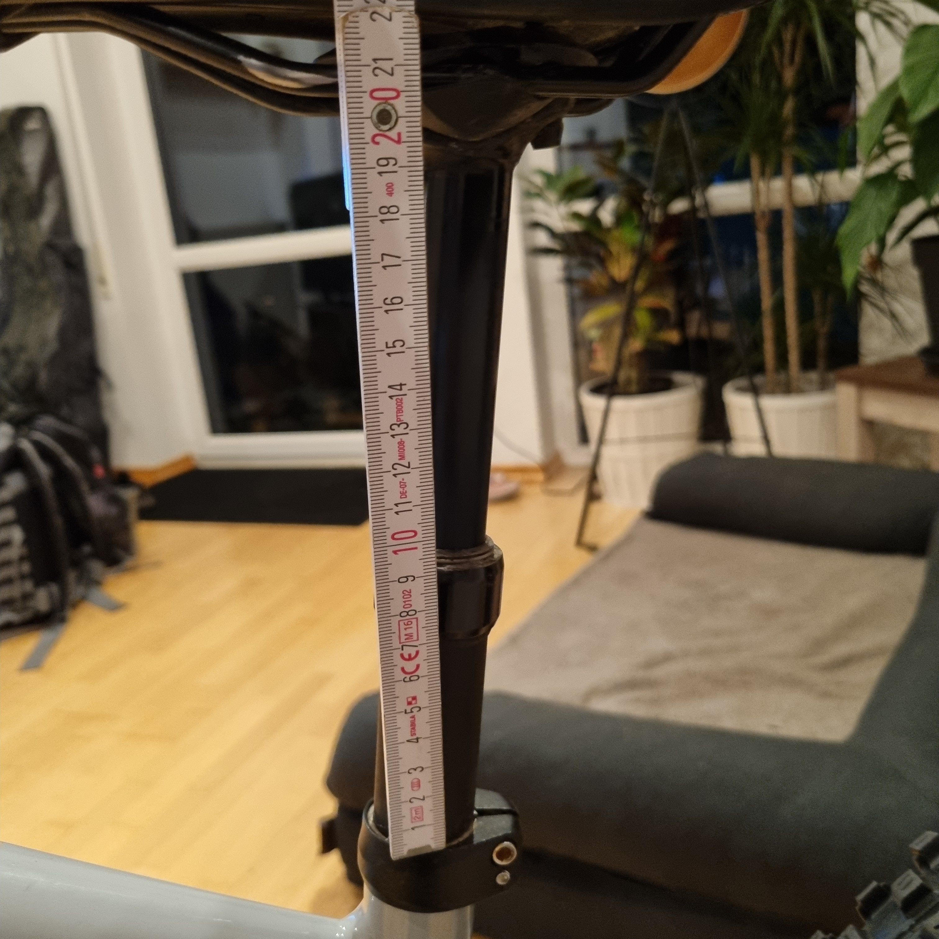

Rahmengröße S
Foto1+2 ist so, wie ich es im Moment fahre, Foto 3+4 komplett bis Anschlag im Rahmen...

Kannst du sie noch rein stecken?
Das merkste wann Schluss ist.
Die neue von Giant mit verstellbaren hub wäre eine Möglichkeit.
