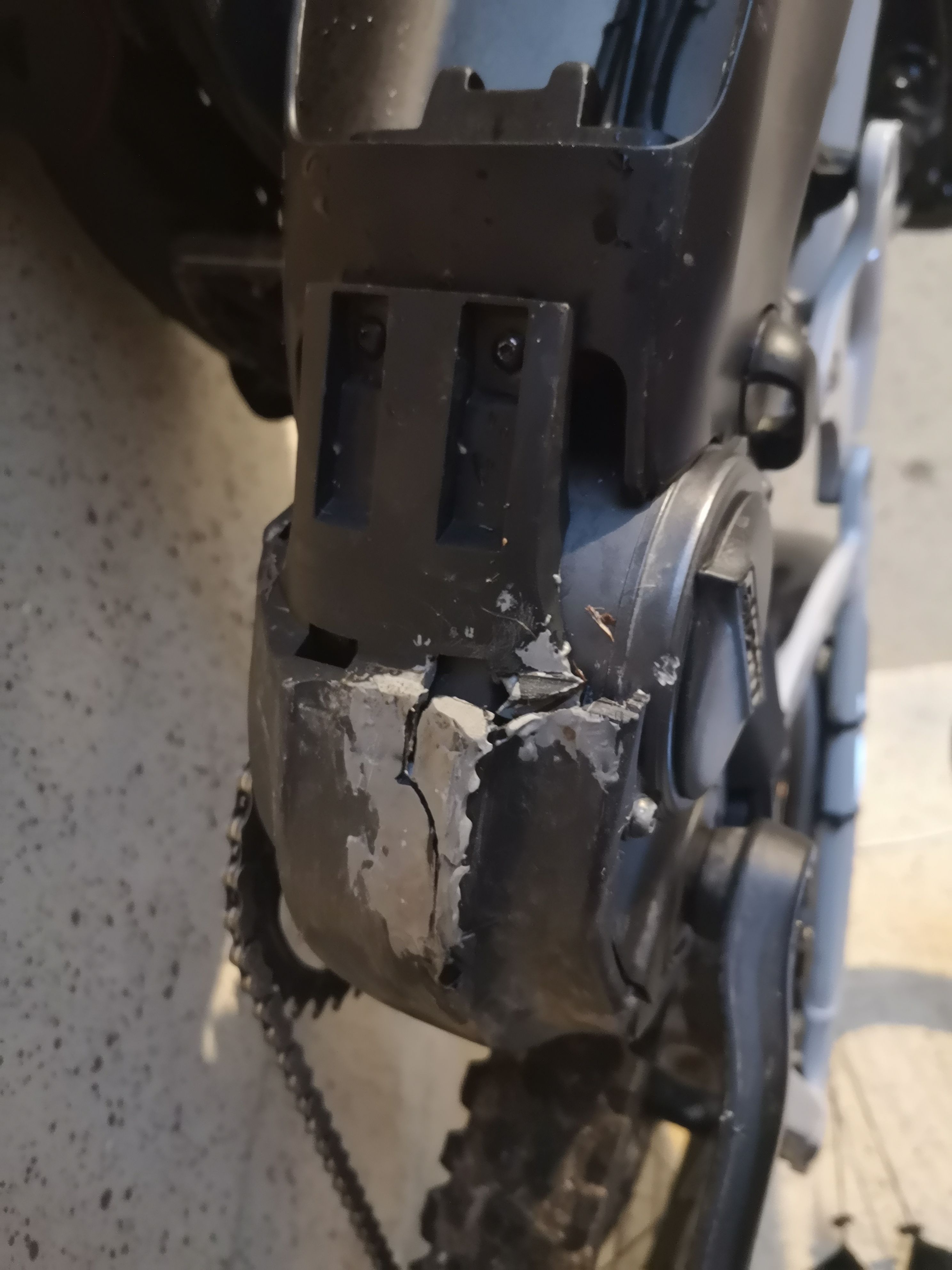

Danke Trialbiker82 und Titanbein1302😁
Der graue 2K-Kleber hielt einige Aufsetzer.
Der eigentliche Zerstörer war die DH in Klinovice bzw. wohl ehr ich🤔.
