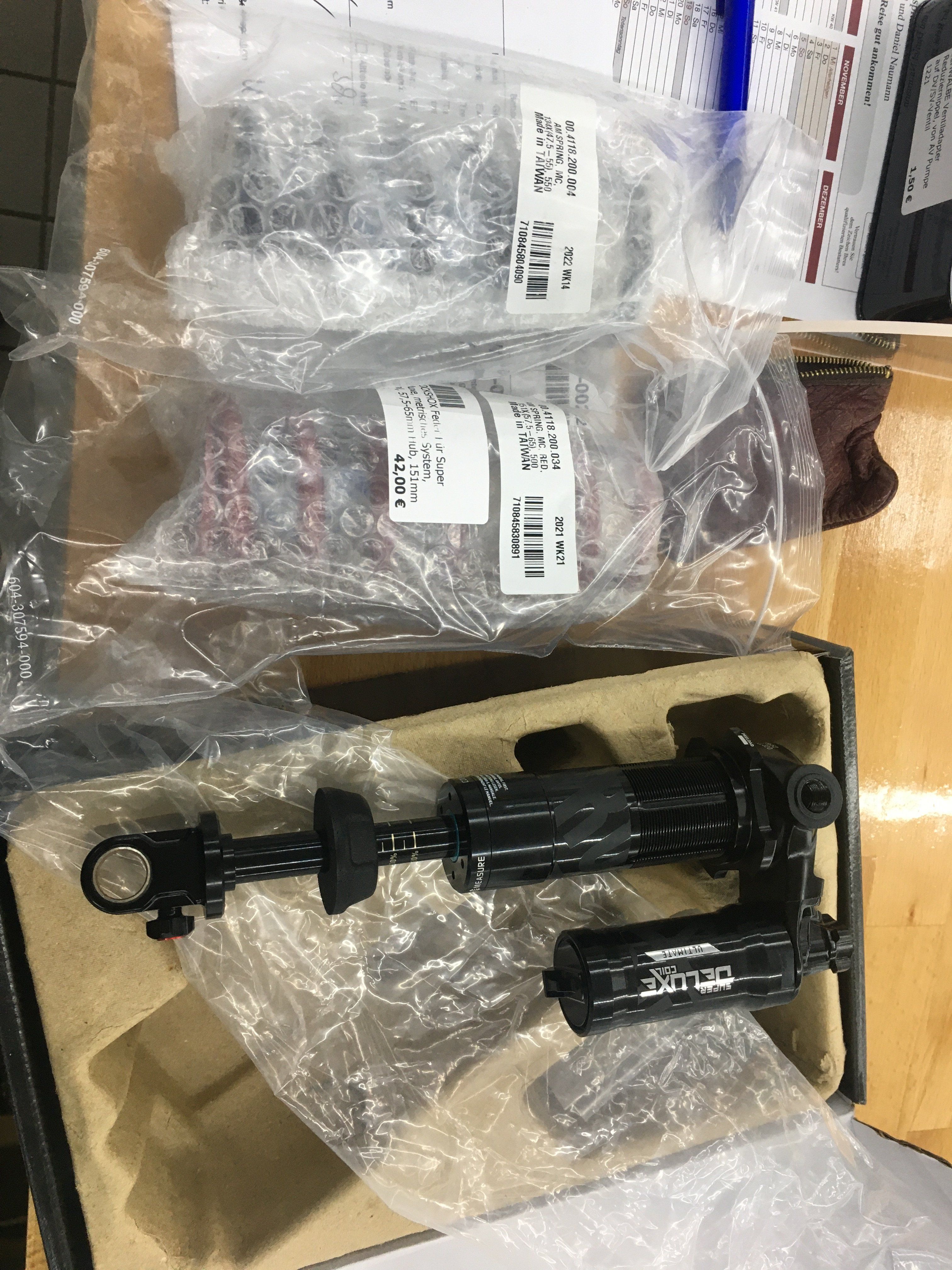

Ich habe jetzt einen Rockshox super deluxe ultimate coil rc2t gefunden, allerdings in 205x65 statt 205x62.5.
Könnte man den mit 65 nehmen oder passt das nicht?

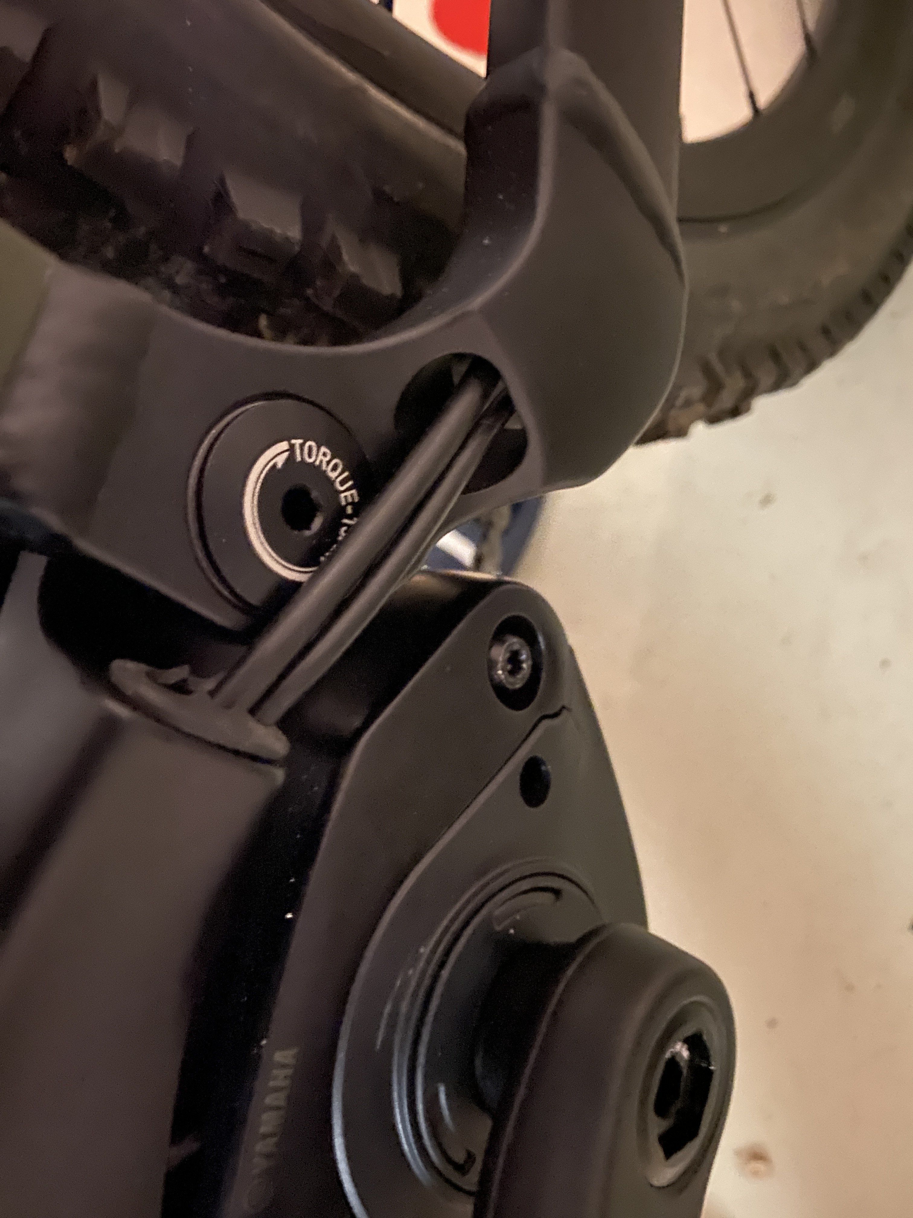

Bin bei meinem Reign auch von 62,5 auf 65mm gegangen.
Gab da absolut keine Probleme. War überall genug Platz.
