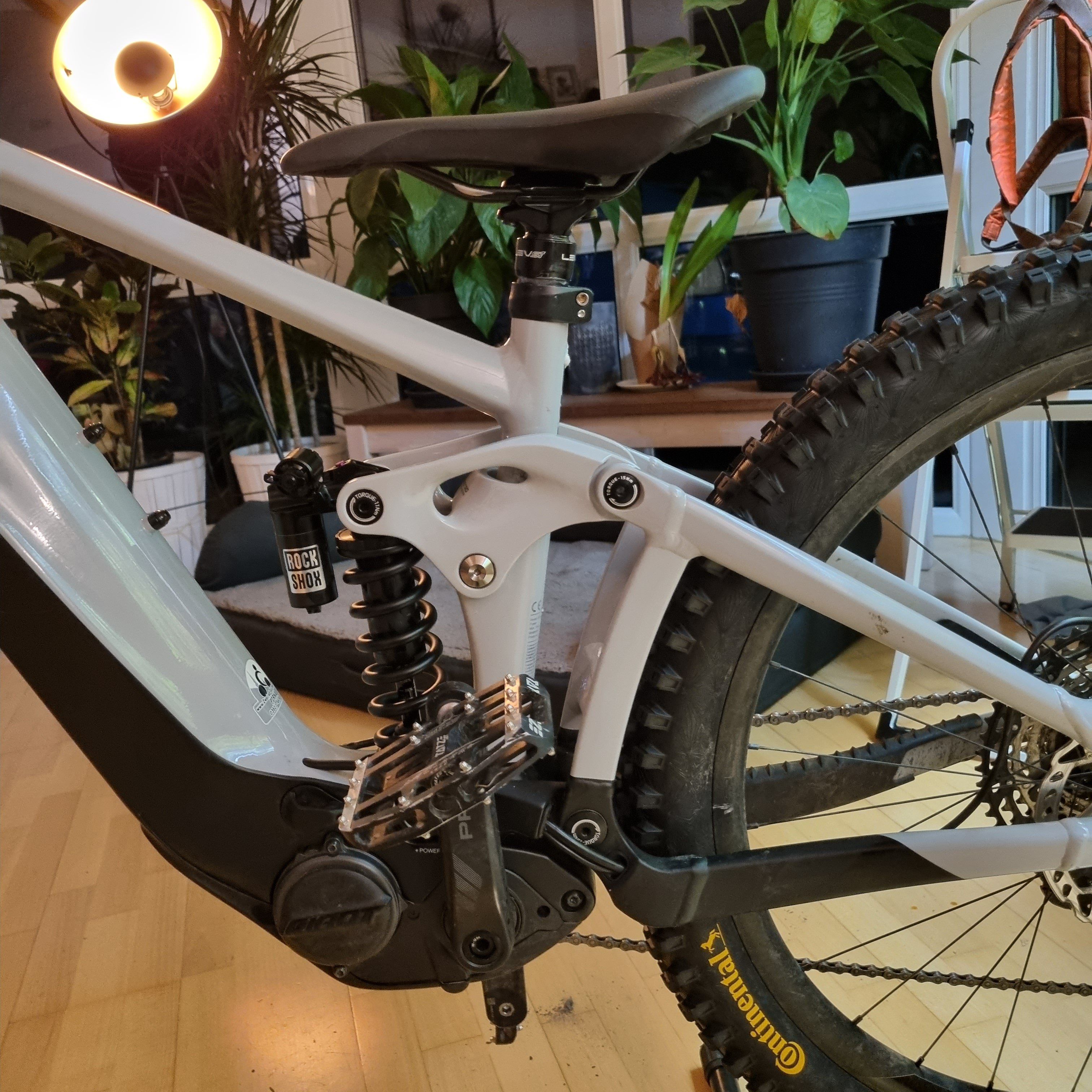

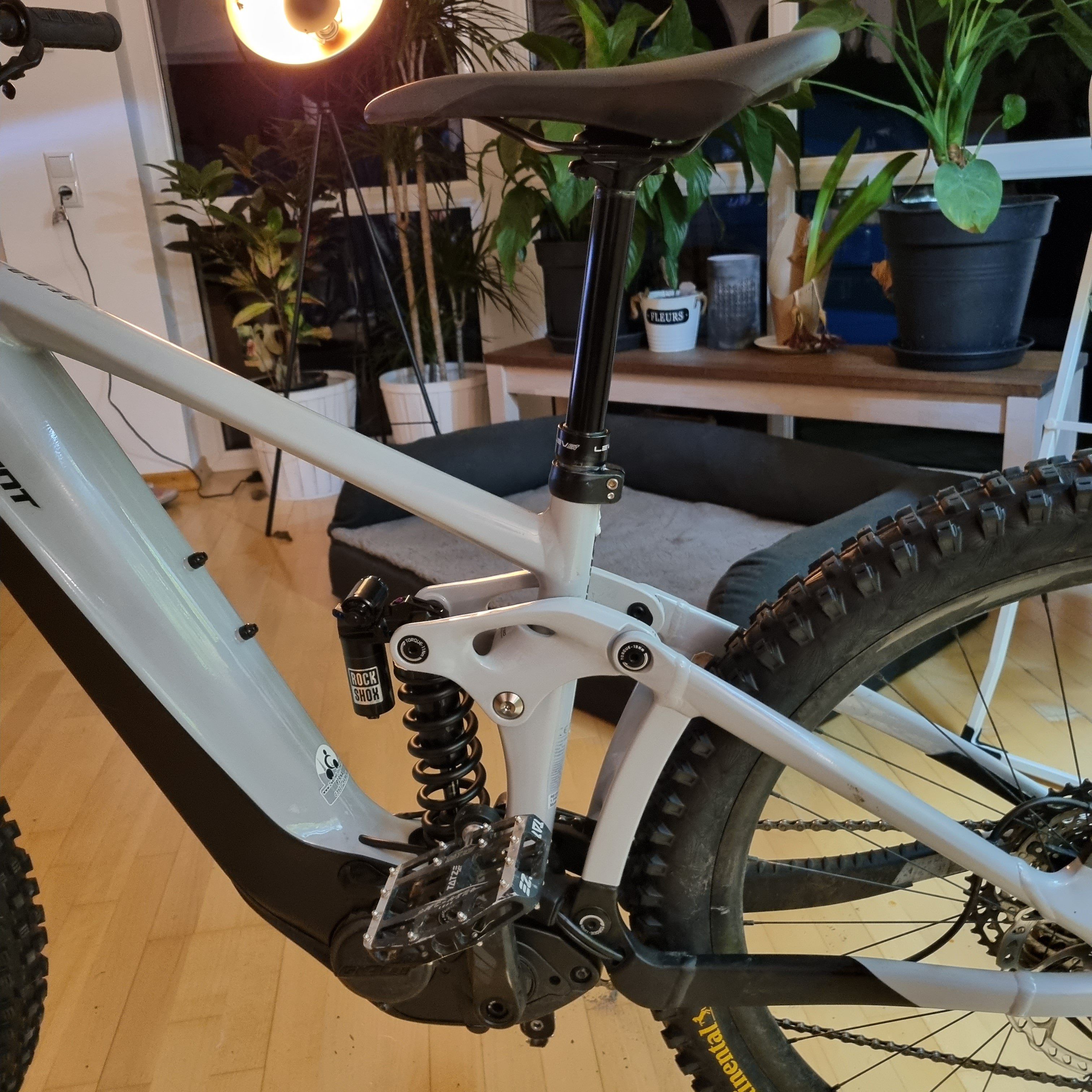

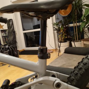

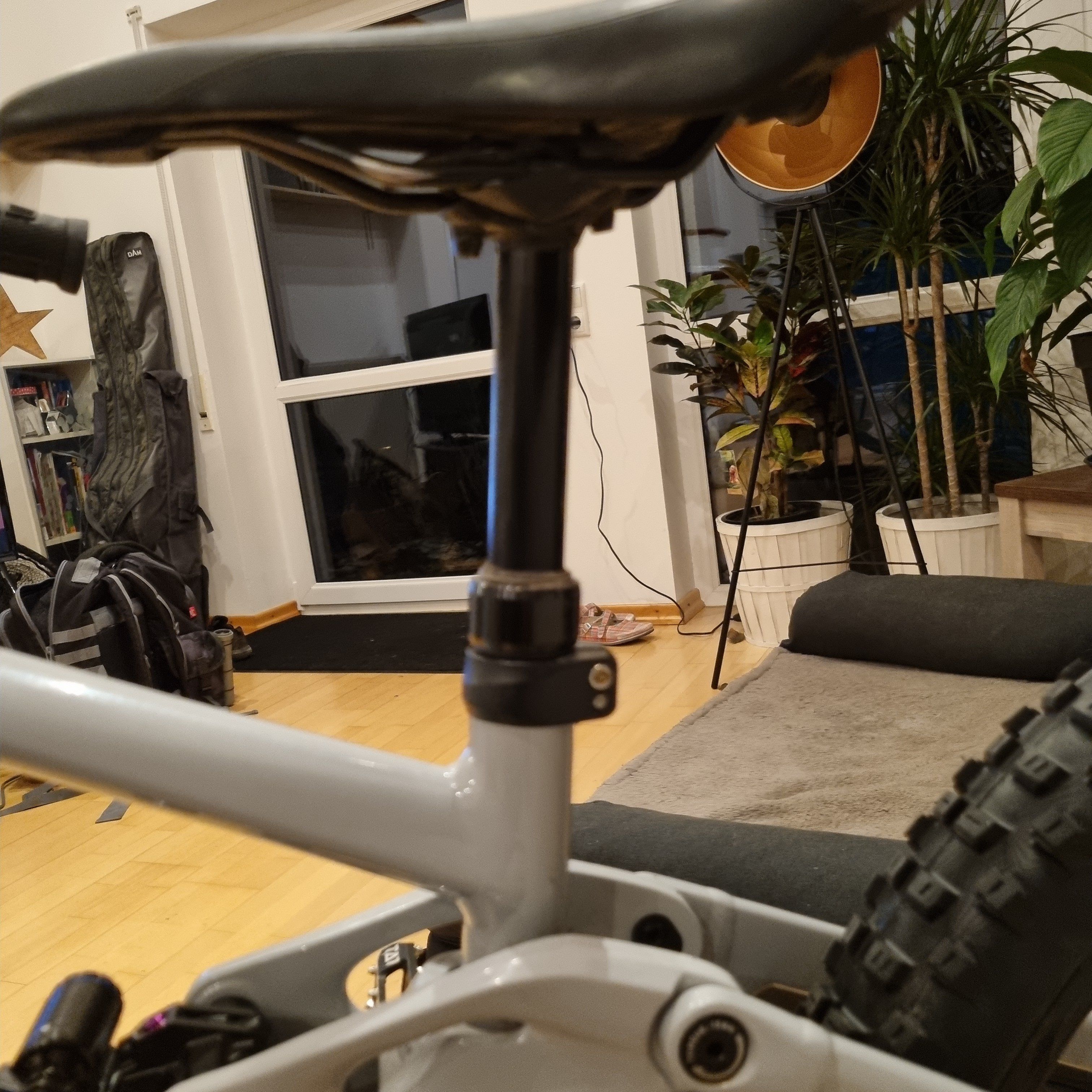

Eine BikeYoke Revive mit 160 mm Hub solllte das Problem lösen. Aktuell 100 mm Hub und noch knapp 70 mm Einstecktiefe laut Bild ... das sollte dann bei nahezu völlig eingesteckter Revive ziemlich genau die aktuelle Sitzhöhe ergeben.

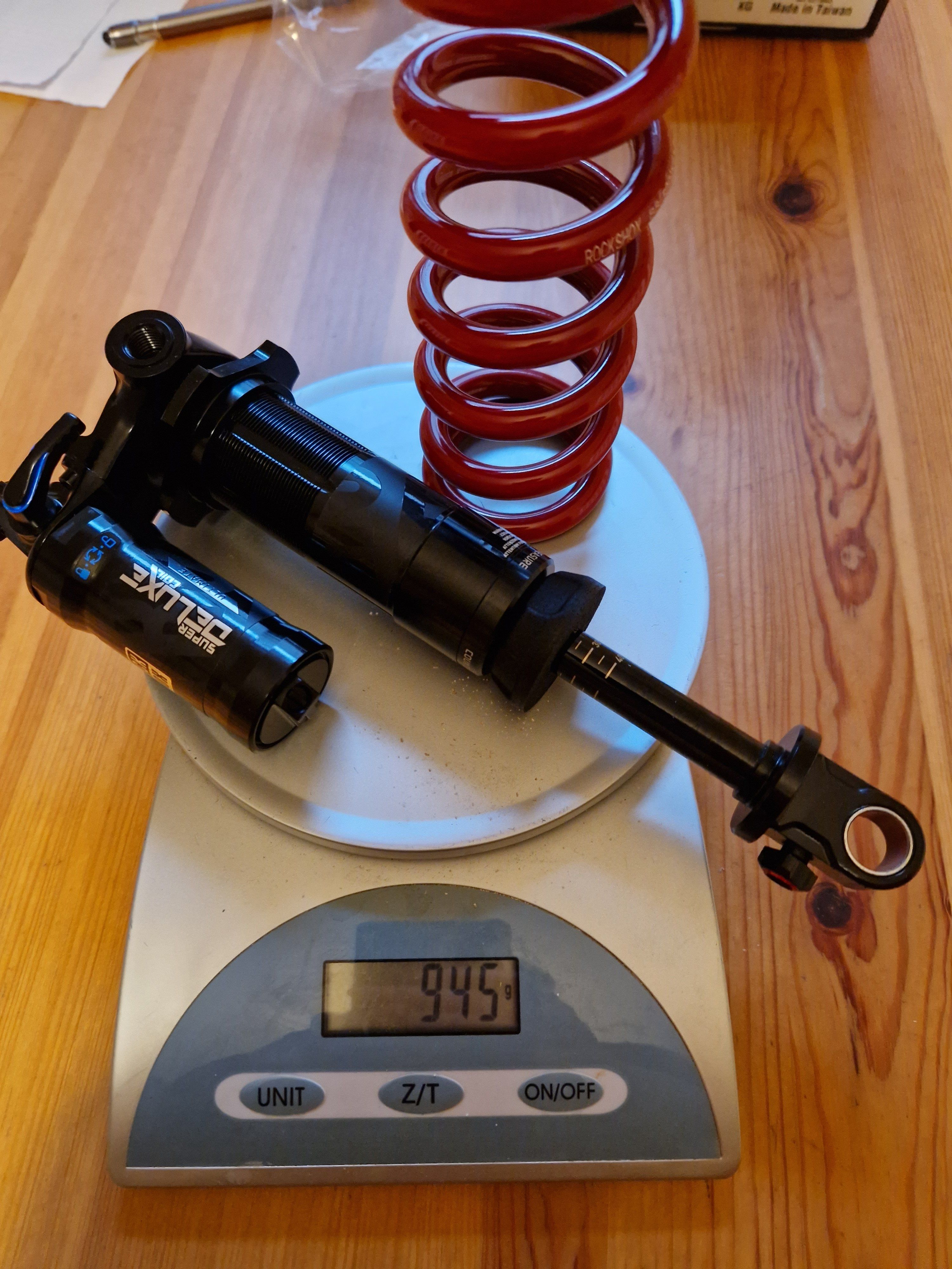

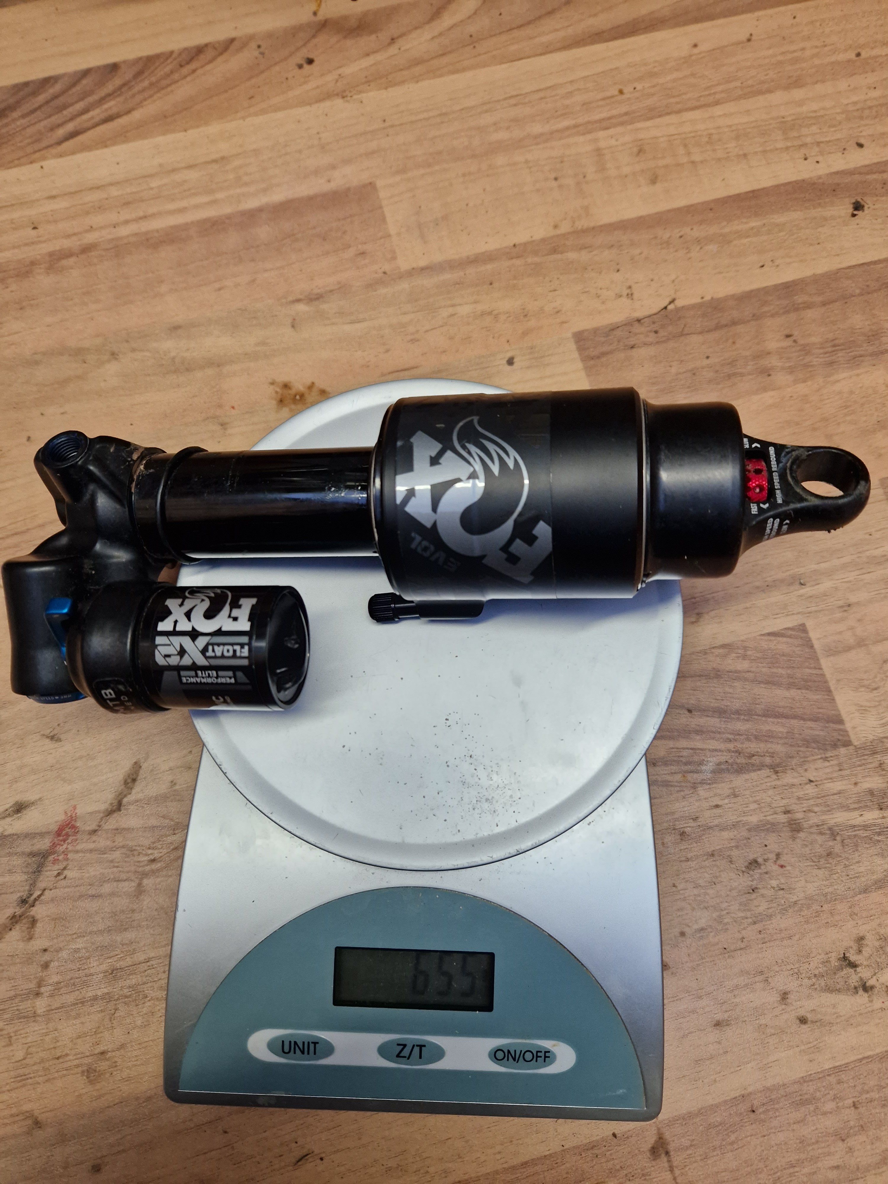

Okay...wieviel SAG haste da?
Ich hat ne 500er drin und war bei 85kg bei 25%. Deshalb probiere ich die 450er
heute das erste Mal richtig gefahren, war top. Also Stahlfeder schonmal die richtige Entscheidung 😎👍
400er Feder ist allerdings zu weich, der Dämpfer ist zweimal durchgeschlagen. Einmal beim Sprung und einmal bei einem kleinen Drop... werde jetzt mal 450 probieren.
