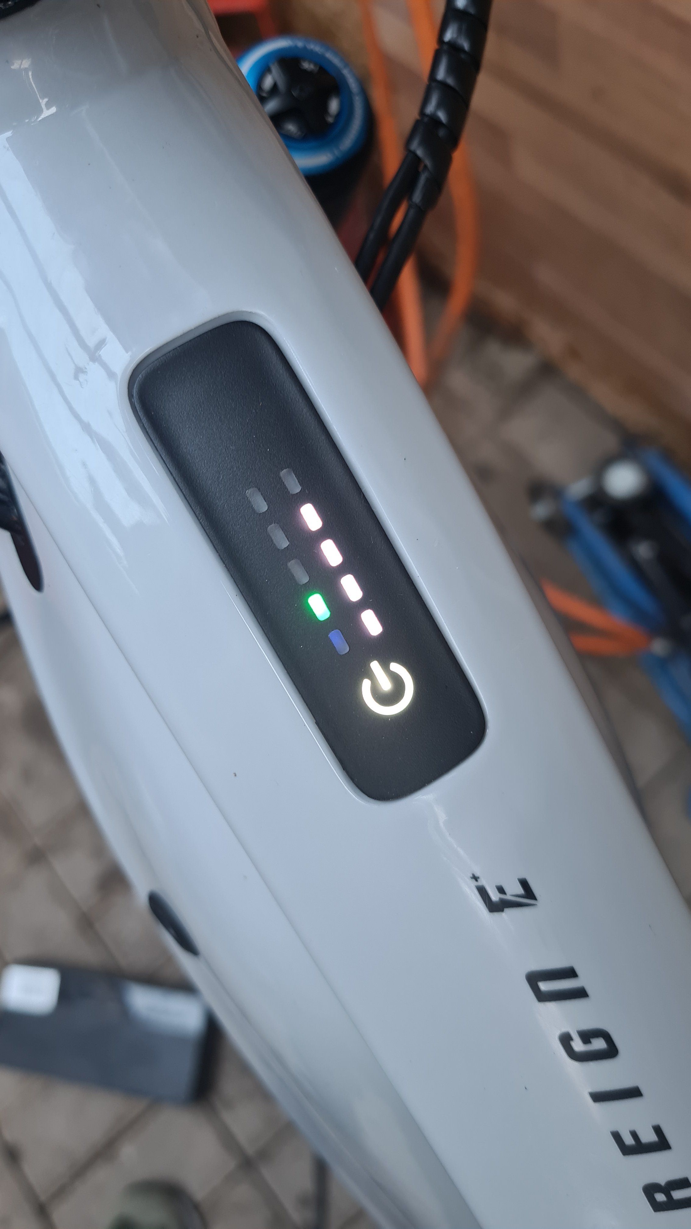

Tach auch! Hab nen Schaden am Motorsystem.
Das Bike schaltet sich automatisch an, lässt sich nicht ausschalten und die Ecoleuchte flackert blau.
Entfernen des Akku bringt nichts... mehrmals probiert.
Ist nach den gestrigen Waschen aufgetreten (nur Wasserschlauch)
Jemand ne Idee
Gruß Marcus
Das Bike schaltet sich automatisch an, lässt sich nicht ausschalten und die Ecoleuchte flackert blau. Anhang anzeigen 48040Entfernen des Akku bringt nichts... mehrmals probiert.
Jemand ne Idee
Gruß Marcus
Versuch mal die Abdeckung der LED Anzeige vorne etwas anheben und dann kräftig Luft reinzublasen.
Auch mal an der Remote überall kräftig mit Luft durch.
Bei den mir bekannten Akkus (hab selbst ein Yamaha System) muss man den Knopf am Akku gute 20 Sekunden gedrückt halten.
Danach zeigt der Akku seine Gesundheit an.
Gleichzeitig resettet er sich.
Könnte beim Giant Akku auch so sein.
