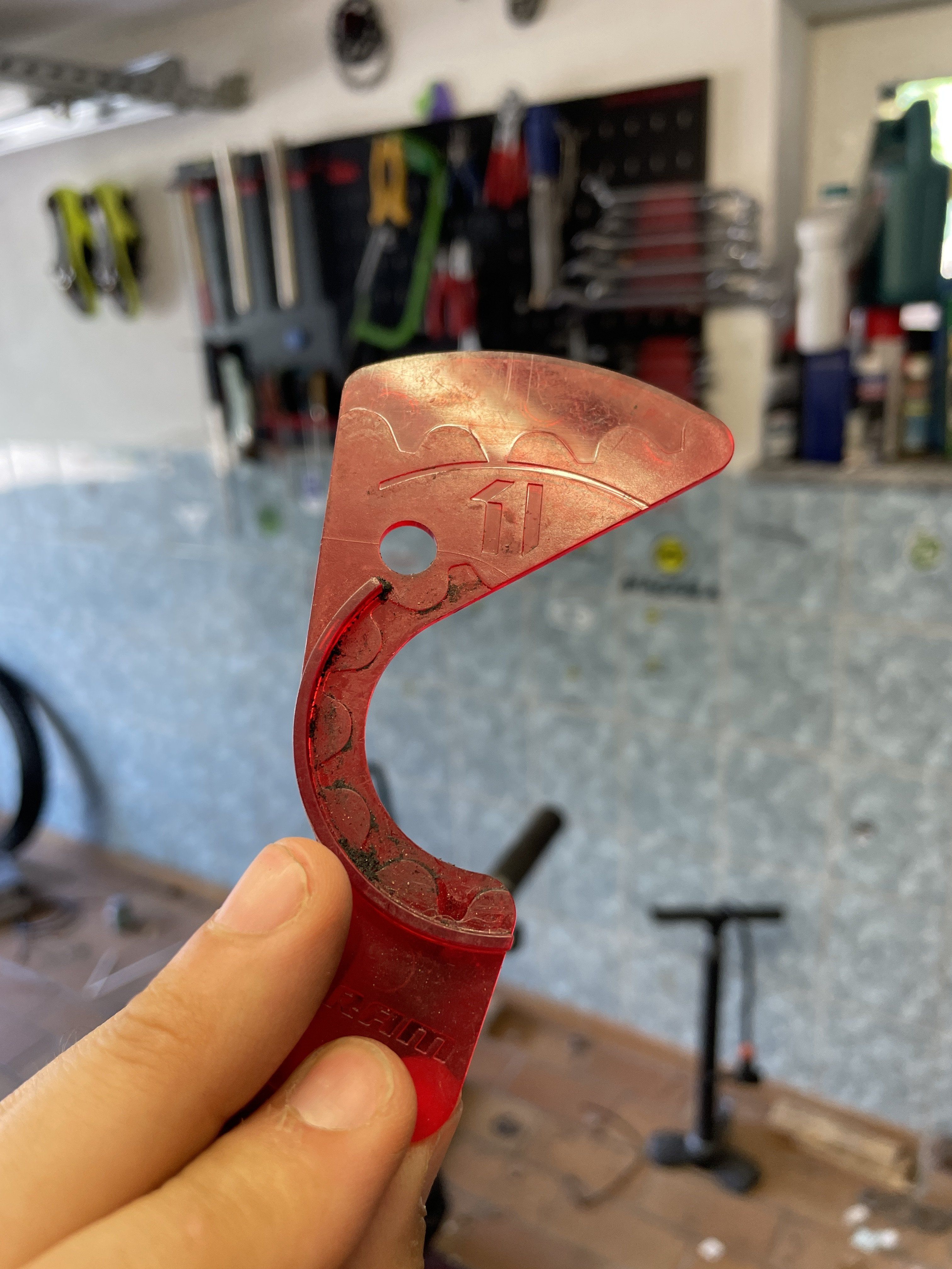

Is das im eingefederten zustand ?
Ne. Hab das ganze aber im eingefederten Zustand mit der alten Sram Lehre eingestellt.

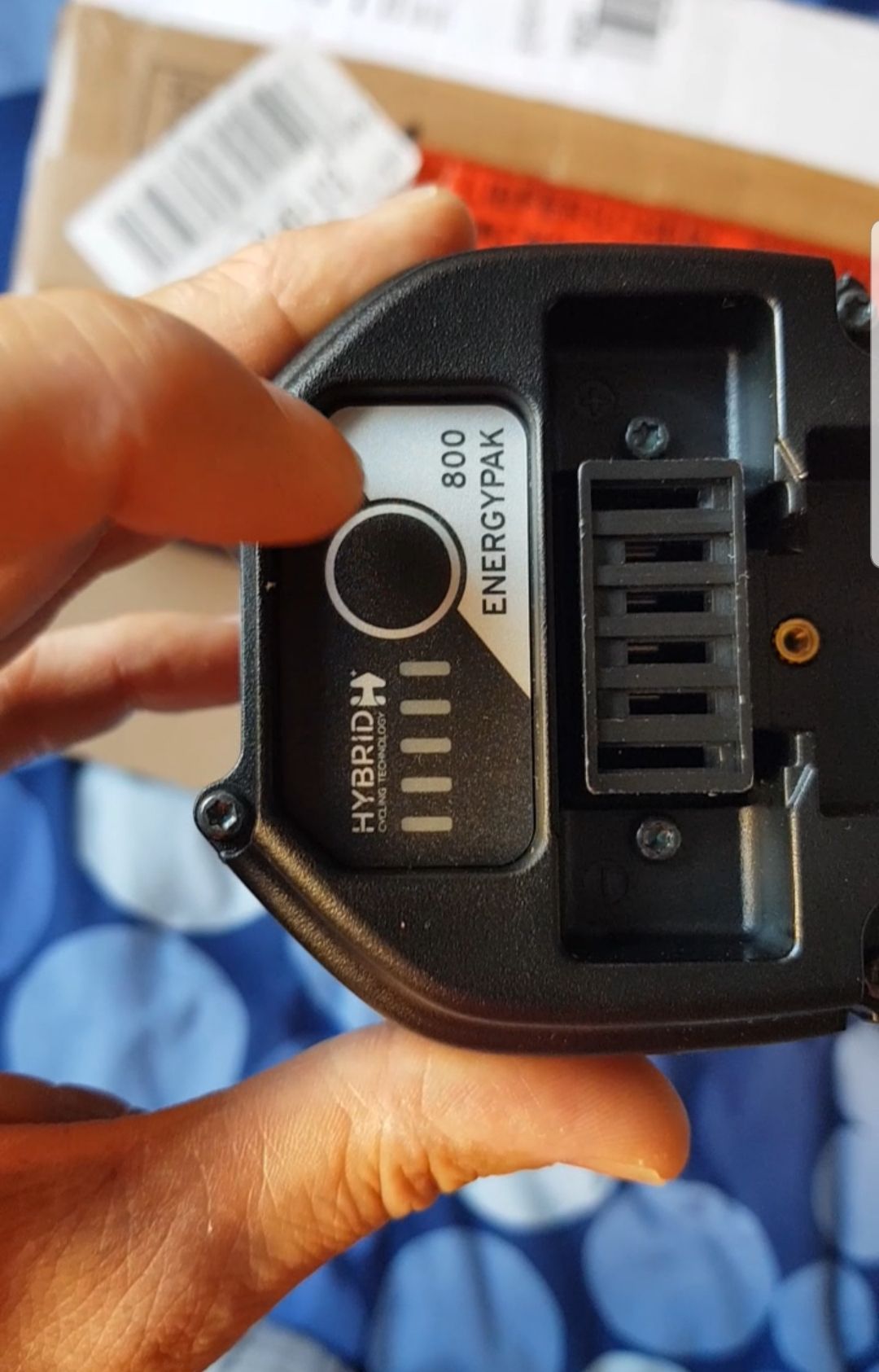

Habe so was eigentlich erwartet aber das es so eine spurbare differenz ist das hatte ich nicht erwartet. Freue mich schon an die erste runde mit dem 800 pack. Hoffe nur das mein rahmen ganz bleibt.
Hat eigentlich jemand hier den rahmen schon gebrochen.
Und noch die antwort für @proceed denke ich, wieso soll der 800Wh Akku stärker sein.
Ich versuche es einfach zu erklären, es ist wegen der differenz zwischen der verbauten zellen.
Der 625Wh Akku hat 18650 zellen
Der 800Wh Akku zum meine überraschung(hab die 21700 erwartet) hat 22700 zellen die zu zeit noch nicht sehr aktuell sind.
Die größte differenz ist im strom entlade rate die schon bei der 21700 viel größer ist und veil die zellen auch eine größere energie dichte haben sind sie viel stabiler(spanung) beim entladen als die alten 18650 zellen.
Jemand hat auch über Garmin Fenix gefragt, für mich ist keine in % batterie anzeige der größte minus beim Reign E+...ich hatte die Fenix uhr schon so kann ich sagen das es einfach wunderbar funktioniert die anzeige aller möglichen daten über ANT+ Bluetooth.
Die app im Garmin Connect heißt Ebike field-Nerd Style

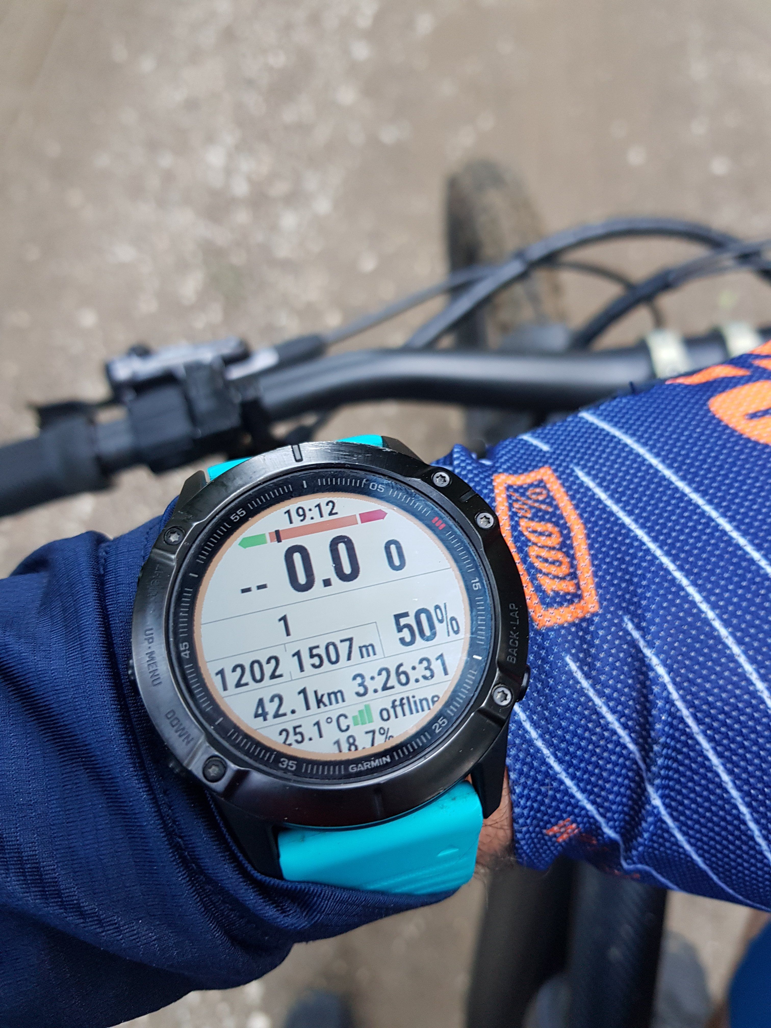

Wie geil ist denn der 800er bitte😍
38km, 870hm und noch 50% im Tank.
Auch die Unterstützungen sind viel harmonischer bzw bieten dir jetzt ordentlich bumms. Verblockte uphills sind mit Tour super zu bewältigen.

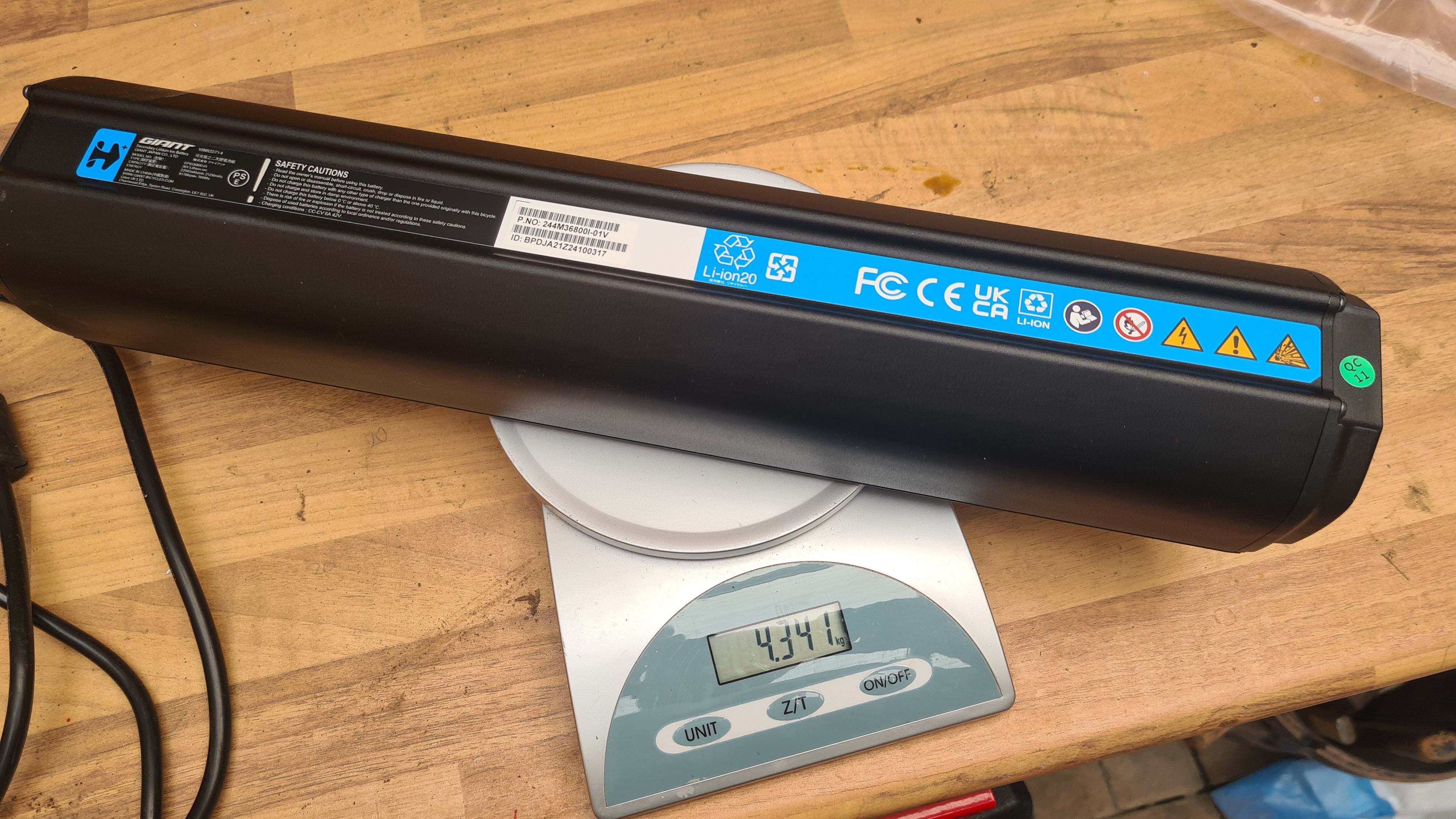

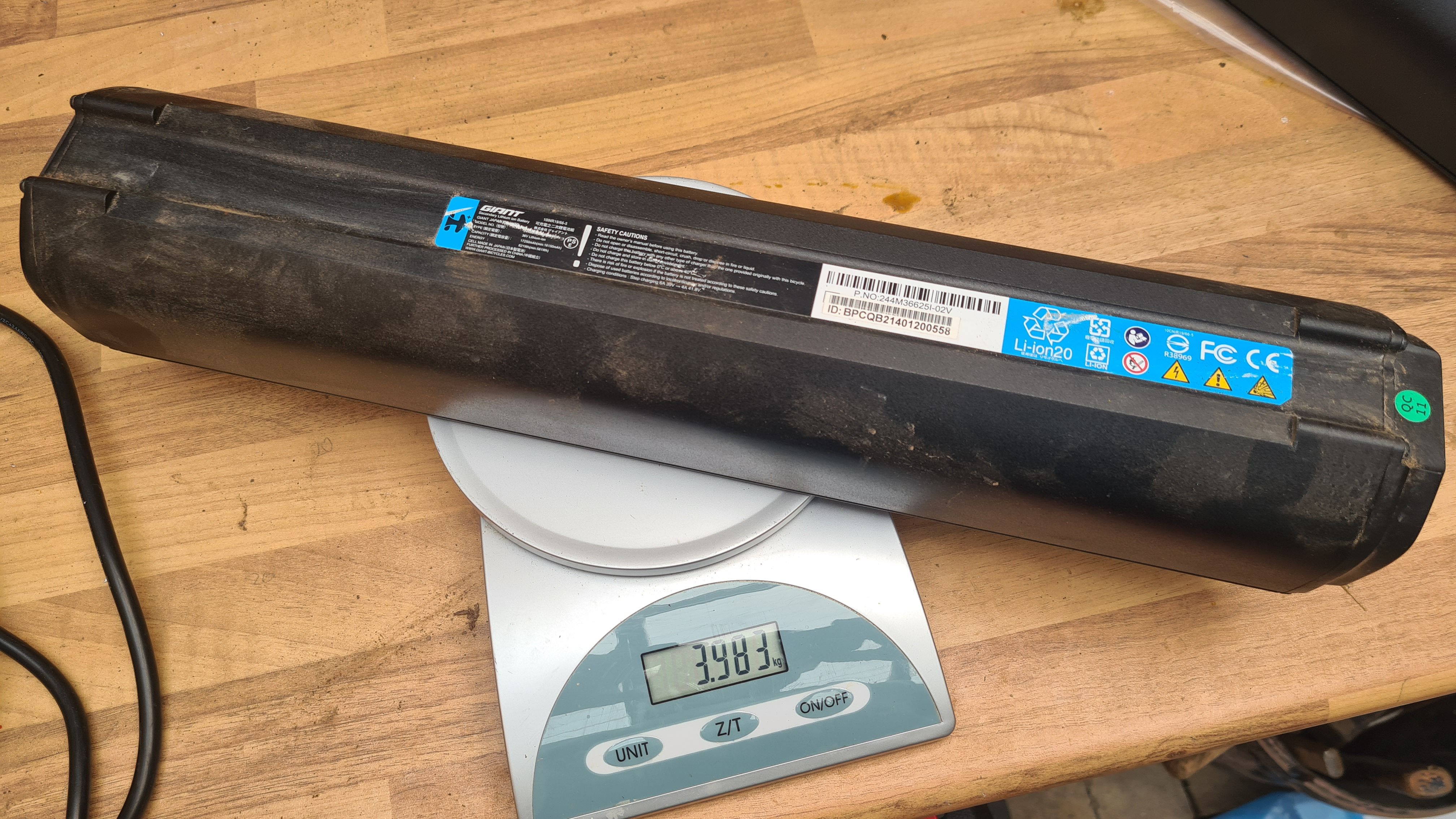

Hast du den 800er mal gewogen? Stimmen die 4,2 kg? Das wäre ja im Vergleich zu den 4012g des 625ers echt top. Bin auch am Überlegen ob ich den 800er brauch. Eigentlich hatte ich bisher noch keine Reichweitenprobleme… 😀
