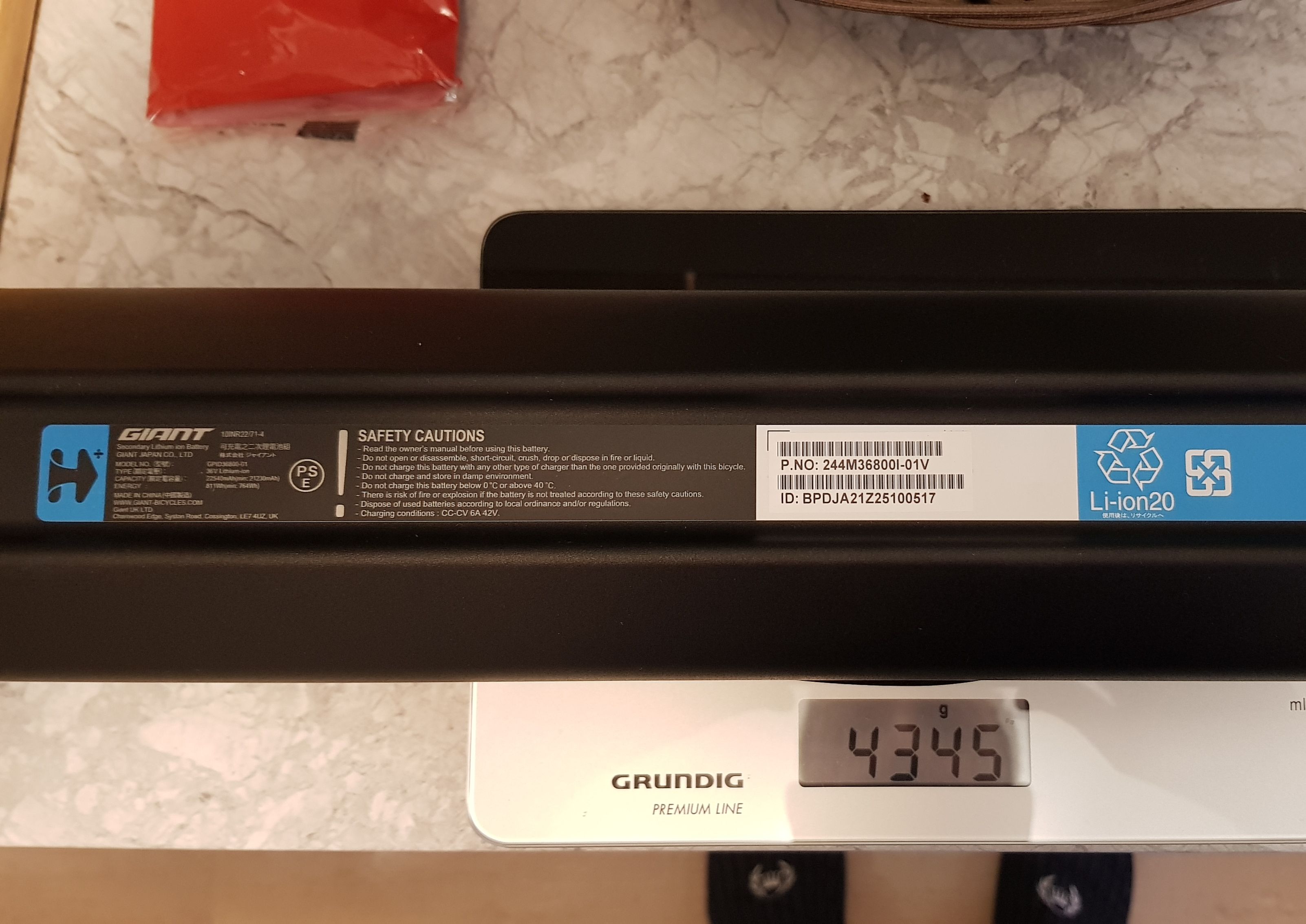

Ich sehe das die zellen Info ein bisschen fluktuiren. Nur zum die ein bisschen klarer zu machen...nach meinem wissen ist das so:
625Wh Akku hat 18650 zellen (18mmx65mm)
750Wh Akku hat 21700 zellen (21mmx70mm)
800Wh Akku hat 22700 zellen (22mmx70mm)
Die 18650 zellen sind gut, nur haben die konkret niedrigere energie dichte als die anderen zwei.
Die 21700 zellen sind jetzt die meist werbeite zellen für alle elektro fahrzeuge(Scooter, Esk8, Tesla,...)
Die 22700 zellen haben ein bisschen größere energie dichte als 21700 zellen, aber wenn ich den 750Wh schon hatte würde ich nicht den 800Wh kaufen weil die differenz nicht spürbar ist, die 21700 zellen sind auch exzellent.
Also das ist auch das erste mal das ich die 22700 zellen in einem Akku sehe, die sind zehr neu.
Mein anderes Hobby hat mit ESK8 zu tun und daher hab ich viel mit Akku zellen zu tun...hab die 22700 dort auch noch niemals gesehen.
Mein erster gedanke war das ist ein typo, aber ist es nicht, die dinge existieren.
Hier ist ein Link mit Informationen über differenz zwischen den zellen...ist aber in english...deutsch ist nicht meine erste ausland sprache...

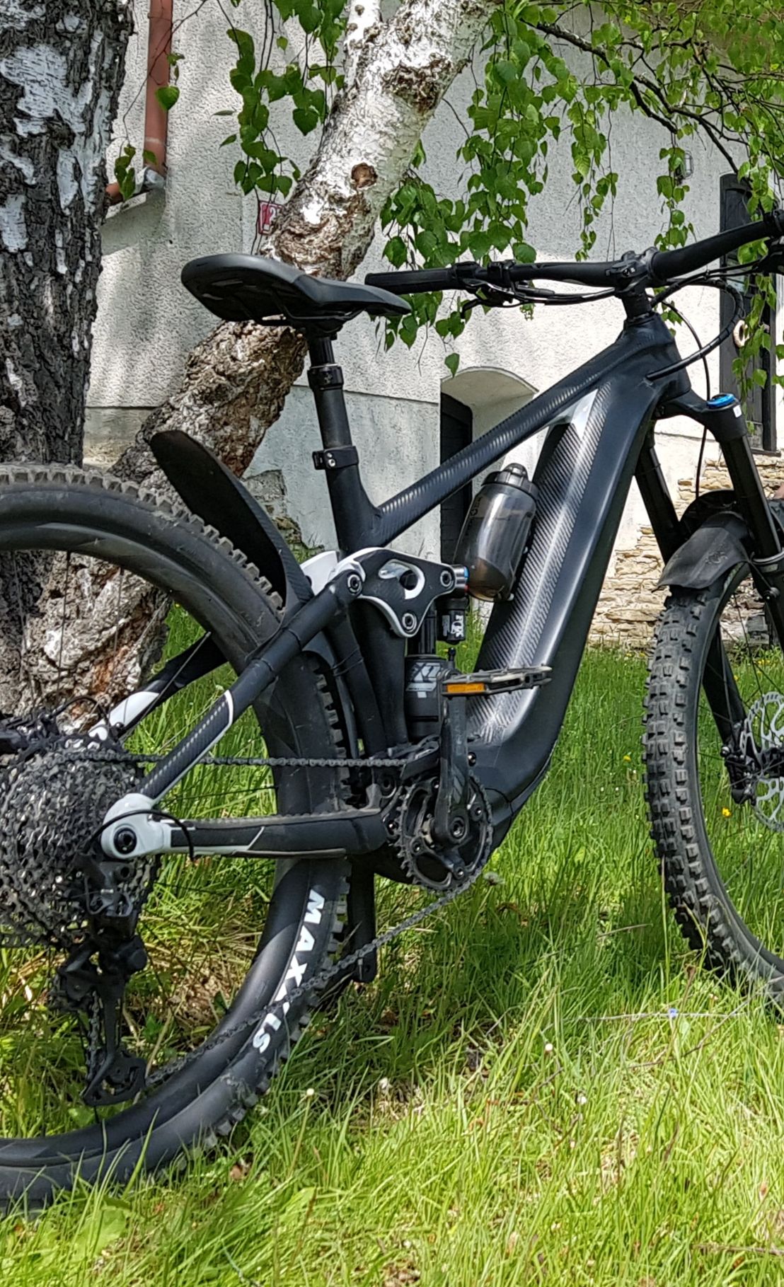

Mein E+1

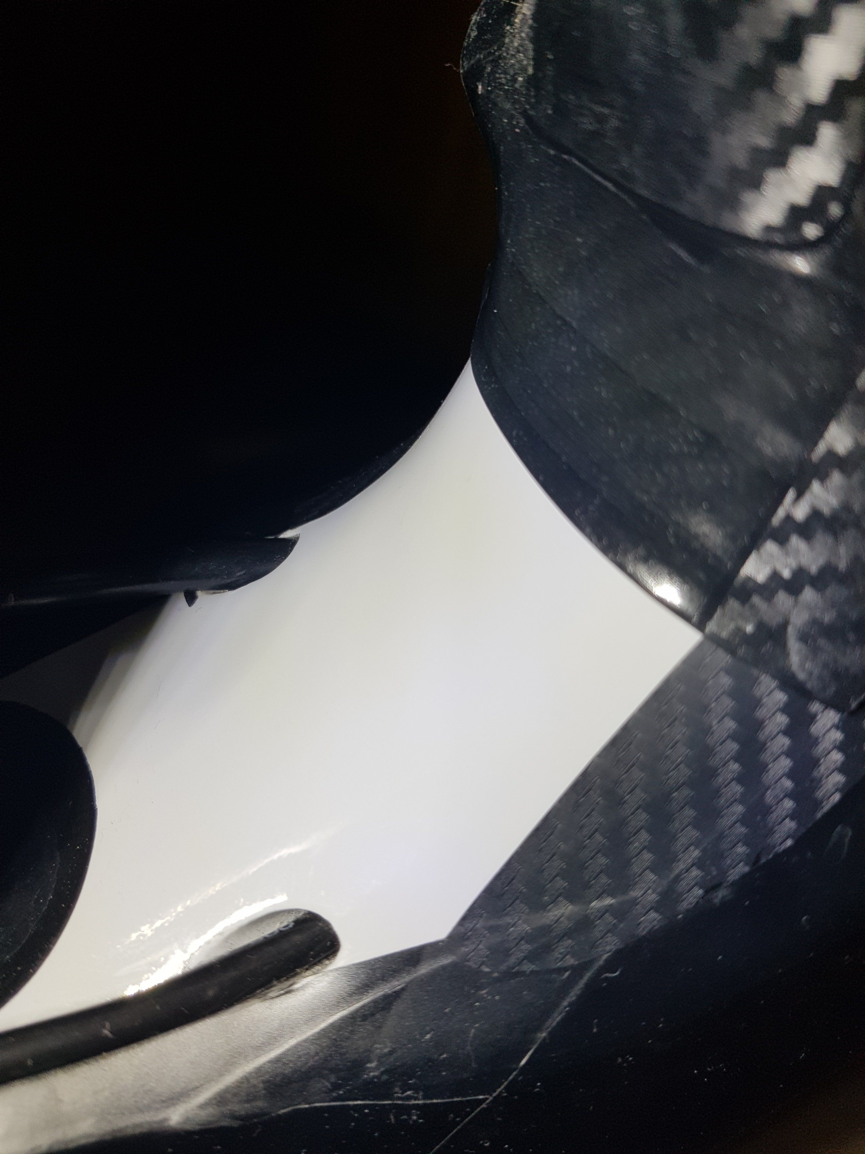

die farben auswahl könnte Giant besser machen...müsste die folie abnehmen um den rahmen zu prüfen...bis jetzt(1026 km) alles Ok.

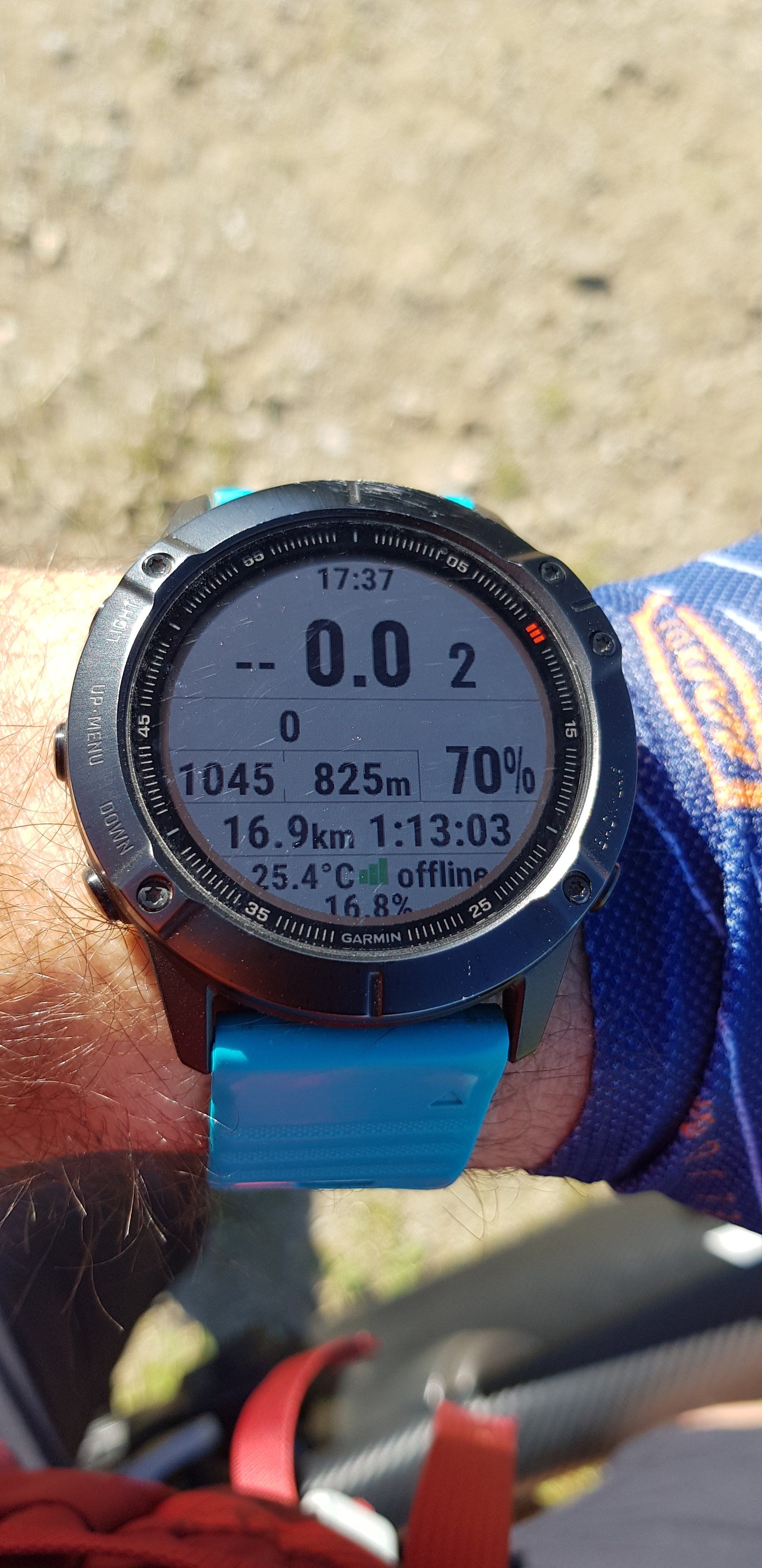

Also meine erste fahrt mit dem 800Wh Akku ist vorbei und ich kann die gefühle won anderen nicht ganz nachvollziehen...also mein motor scheint es auch ein bisschen harmonischer zu laufen aber ziher nicht stärker wie andere sagten. Hab mit 50% bis 300% unterstützung probiert.
Hab einen Strava Segment hier 9,9km 675Hm 6,7% steigung den ich fahre zum testen.
Der verbrauch war mit der selben durchschnittlichen unterstützung vom 150% niedriger.
Ich kalkuliere den verbrauch in Wh/100Hm.
Der 625Wh hatte dort 32,1Wh/100Hm verbrauch
Der 800Wh hatte dort 28,5Wh/100Hm verbrauch
Also der motor ist mit dem 800Wh ein bisschen sparsamer...das is vielleicht auch der harmonischer gefühl den ich mit dem hätte.
Also für 825Hm hab ich 30% batterie verbrauch beim ersten fahrt...das verbessert sich auch nach ein par ladeworgangen.
Wenn es jemand interessiert der 800Wh auf der waage sagt 4345g.
