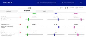

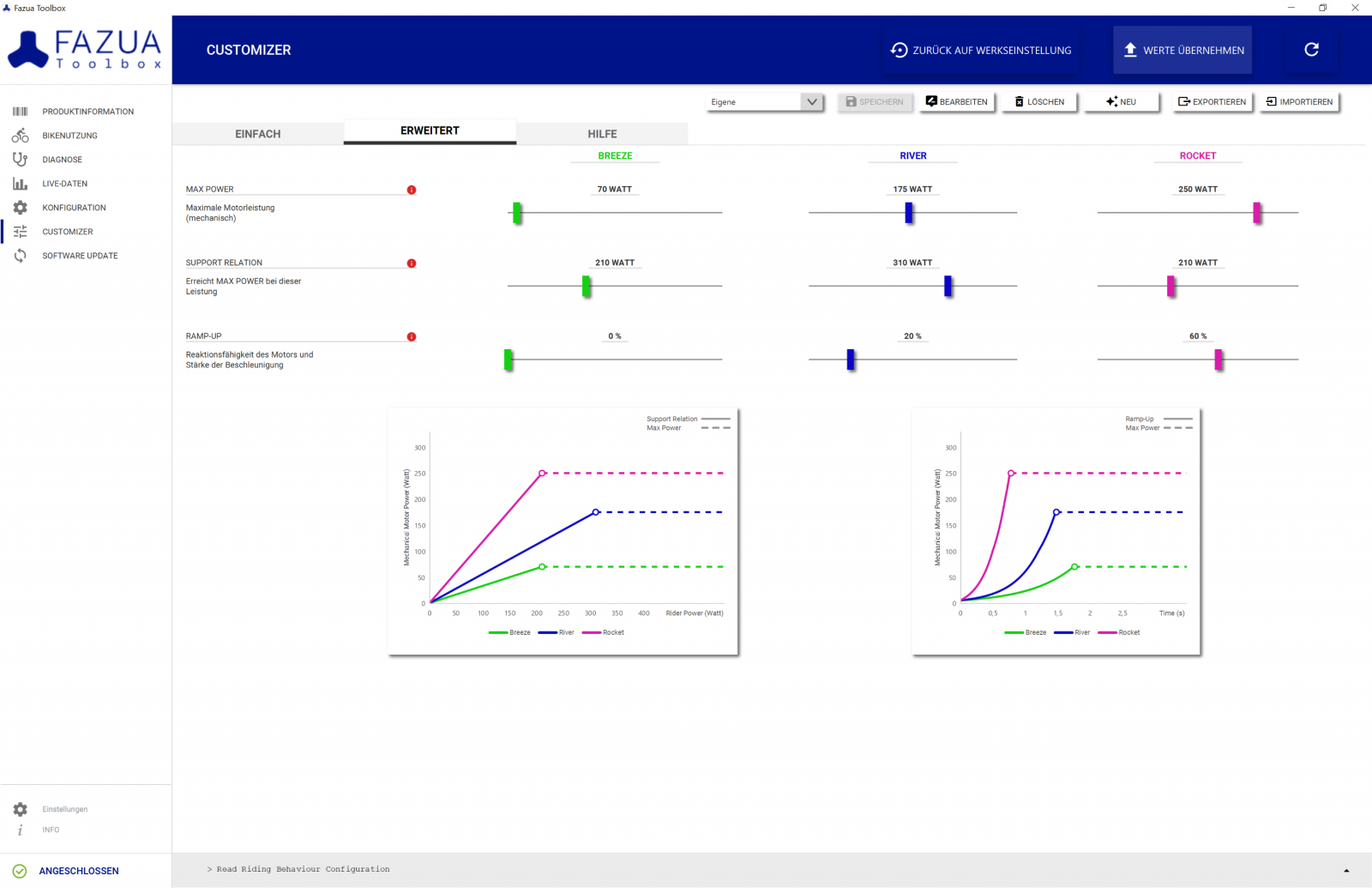

Was natürlich genial ist, das man nun für die drei Modi die Werte selbst einstellen kann, speziell auf die eigenen Bedürfnisse, gut mit gedacht Fazua *Daumen hoch*
So hab nun mir das ganze nach paar Testfahrten für Eco und River Modus eingestellt, Rocket nutze ich eigentlich nie, daher hab ich den so gelassen. Bei River werde ich wahrscheinlich die Leistung (W) noch etwas heruntersetzen.
Du hast die Grundeinstellungen der neuen Software geändert, entsprechen diese jetzt ungefähr dem Fahrverhalten bevor Du das Update aufgespielt hast, oder gibt es mit Deiner Einstellung noch gravierende Unterschiede zur alten Software?
Fazua Grundeinstellung
Da ich Breeze und River auf mich angepasst habe, entsprechen die nicht dem Stand vor dem Update. River kommt dem nahe, bei Breeze habe ich das ganze noch weiter abgeschwächt. Bei Breeze müsste 80-90Watt | 150-160W | 10% ungefähr dem entsprechen was es vor dem Update war, so mein Eindruck beim testen der Einstellungen. Empfindet jeder aber anders, daher sollte jeder für selbst testen was ihm am besten liegt.
In diesem Video wird die neue Software gut erklärt. Ich hab sie eben aufgespielt.
Was mich an der alten Software immer gestört hat war die fehlende Unterstützung in steilen Rampen bei hoher Trittfrequenz und der immense Leistungsverlust wenn der Akku fast leergefahren war. Nach zwei Stunden und 50 Km leuchteten zwar immer noch zwei Balken, Leistung war jedoch so gut wie keine mehr vorhanden. Ich hoffe, dass sich dies jetzt geändert hat.
Ob es auch so wie hier besprochen funktioniert – ich bin gespannt. Morgen werde ich die neue Software mal testen.
@ Shin
Den Effekt hast du immer noch, nur abgeändert, anstatt sofort und abrupt bei 20% Restkapazität die Leistung zu drosseln. Wird diese jetzt allmählich gesenkt, bei den letzten 20%. So wird es zu min. im Video erklärt.
Achte mal drauf ob dein Motor lauter/leiser/gleich wie vorher ist, danke.
Ich bin im großen und ganzen mit dem kostenlosen Update sehr zufrieden.
Also, heute bin ich mit der neuen Software gerade mal 23 km mit ca. 350 Höhenmetern und mit einer Durchschnittgeschwindigkeit von 24,9 km/h gefahren.
  • Breeze: habe ich auch mit der alten Software nie benutzt, deshalb kann ich dazu nichts sagen
  • River: Das ist meine Standarteinstellung. Hier hat sich einiges getan, da ich immer mit einer Trittfrequenz von 80 - 100 Umdrehungen pro Minute fahre, bekommt man bei dieser Einstellung wesentlich mehr Unterstützung als mit der alten Software. Bei mittleren Anstiegen fährt man ca. 2-3 Km schneller.
  • Rocket: habe ich heute bei einem kurzen aber steilen Trail eingeschaltet. Sehr aggressive Unterstützung, die dich hochzieht aber wahrscheinlich jede Menge Strom verbraucht.
Alles in allem kann man die Standarteinstellung so 1:1 übernehmen.

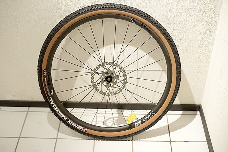

Nach dem ich meine Winterreifen Nobby Nic mit den RODI READY27 Felgen in die Ecke gestellt habe und jetzt DT-Swiss 1200er Felgen mit schmalen Vittoria Mezcal Reifen fahre (1 kg rotierendes Gewicht weniger) macht das Focus Raven² 9.8, das jetzt ca. 15 kg wiegt, gepaart mit der neuen Software, richtig Spass.
Wer seine Fitness im Blick hat und auf Interwalltraining ohne extreme Belastungsspitzen steht und gerne Waldautobahnen mit hoher Geschwindigkeit fährt, dem kann ich das Focus Raven² 9.8 mit Fazua Antrieb nur empfehlen.
