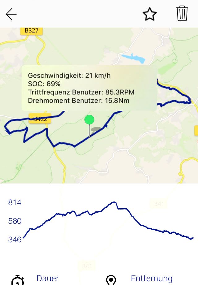

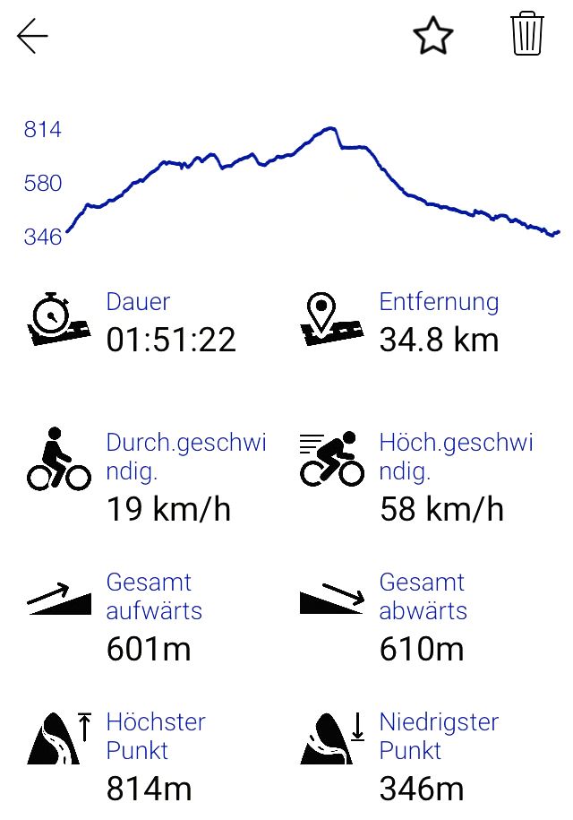

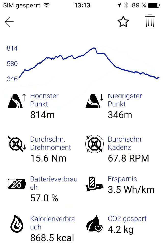

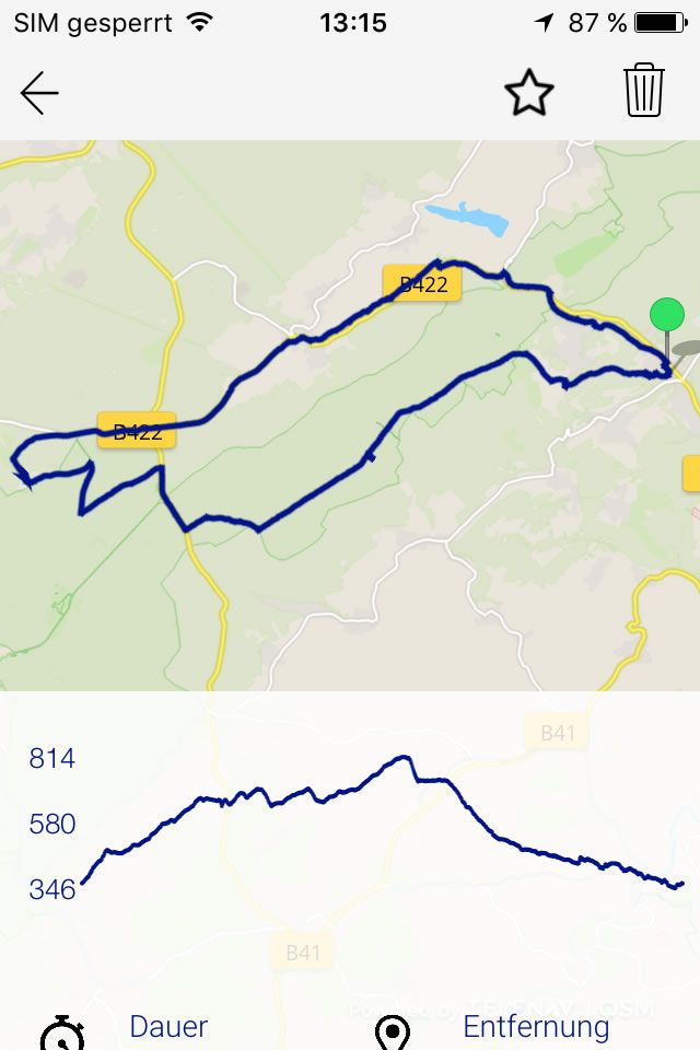

Normalerweise benutze ich die Fazua-App nur zur Kontrolle der Trittfrequenz. Die Woche habe ich mal einige Routen mit der Fazua-App auf dem iPhone aufgezeichnet. Ein nettes Spielzeug. Allerdings verbraucht der Einsatz der GPS-Funktion viel Energie, ohne Zusatz-Akku ist nach 1,5 Stunden die Akkuleistung des iPhones erschöpft.
Die Screenshots zeigen, dass, wenn man nur mit150w (blau) fährt, doch recht weit mit dem 250w Akku kommt. Die angezeigte Durchschnittskadenz ist deshalb so niedrig weil anscheinend der Leerlauf mit eingerechnet wird

4,2 kg CO2 gespart.....da lacht das Auge des Klimaaktivisten (m,w,d,)......ist da das CO2 welches beim Verbrennen der 868,5 kcal entstanden ist auch schon gegengerechnet?
Die Co2 Angabe in der App ist wohl dem Klimahype geschuldet. Der Algorithmus, der aufgrund der Streckenangaben die Emissionsersparnis ermittelt, ist meines Erachtens vollkommener Nonsens.

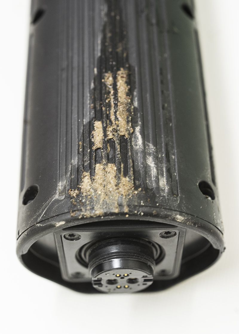

Nach über einer Stunde bei Nieselregen und durchweichten Waldwegen sieht der Akku so aus. Das Schutzblech hält zwar einiges ab, im Bereich des Verschlusses dringt jedoch nicht nur Wasser sondern auch Sand ein. Der Antrieb ist wasserdicht und funktioniert, allerdings ist das Ganze bei Regen nicht optimal, hier sollte FAZUA nachbessern und speziell den vorderen Verschluss-Bereich abdichten.

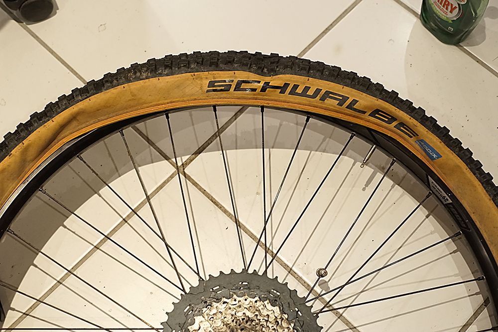

Gestern hatte ich den ersten Platten mit dem Focus Raven 9.8 bei uns in der Einfahrt, glücklicherweise nicht im Wald! Ein Dorn von der Hecke, die ich letzte Woche gestutzt hatte, war wohl der Übeltäter, das Loch war winzig.
Ein Schlauchwechsel bei meinem Specialized Stumpjumper Comp, Baujahr 1992, dauert nur wenige Minuten. Dass der Schlauchwechsel bei dem Focus Raven 9.8 zu einem kleinen Alptraum ausarten würde konnte ich nicht voraus sehen.
Nur mit viel Kraft schafft man es den Mantel erstmal vom Felgenrand zu lösen und in die Mitte zu ziehen. Eine Seite bekommt man dann leicht runter und kann den Schlauch entnehmen. Den Mantel wieder drauf zu bekommen ist wirklich katastrophal, es hat über eine Stunde gedauert bis ich den Dreh raus hatte. Die letzten 30 cm schafft man nur mit Spülmittel, viel Kraft und einem langen Felgenheber.
Dass Focus bei einem 5000 Euro Rad solche Felgen ( RODI READY27 GEÖST) verbaut, die anscheinend dafür bekannt sind, dass sie Probleme beim Schlauchwechsel machen, ist schon ärgerlich. Der Mitarbeiter von der Ralf Bohle GmbH musste schon lachen als ich ihn fragte wie man ihre Nobby Nic Reifen wieder auf die Felge bekommt, als er hörte, dass RODI READY27 Felgen verbaut sind.
Das dicke Felgenband sollte man beim nächsten Schlauchwechsel durch ein dünnes Tublesband ersetzen, eventuell geht es dann einfacher.
Quatsch!
Mit 3 Kabelbinder den Mantel links und rechts sowie unten ordentlich ins Felgenbett drücken dann flutscht der Rest fast von selbst rein.
Raus das gleiche Spiel !
