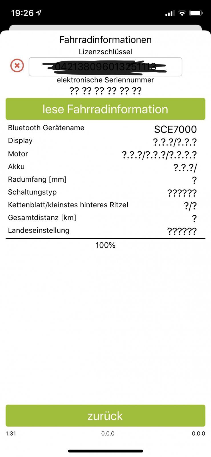

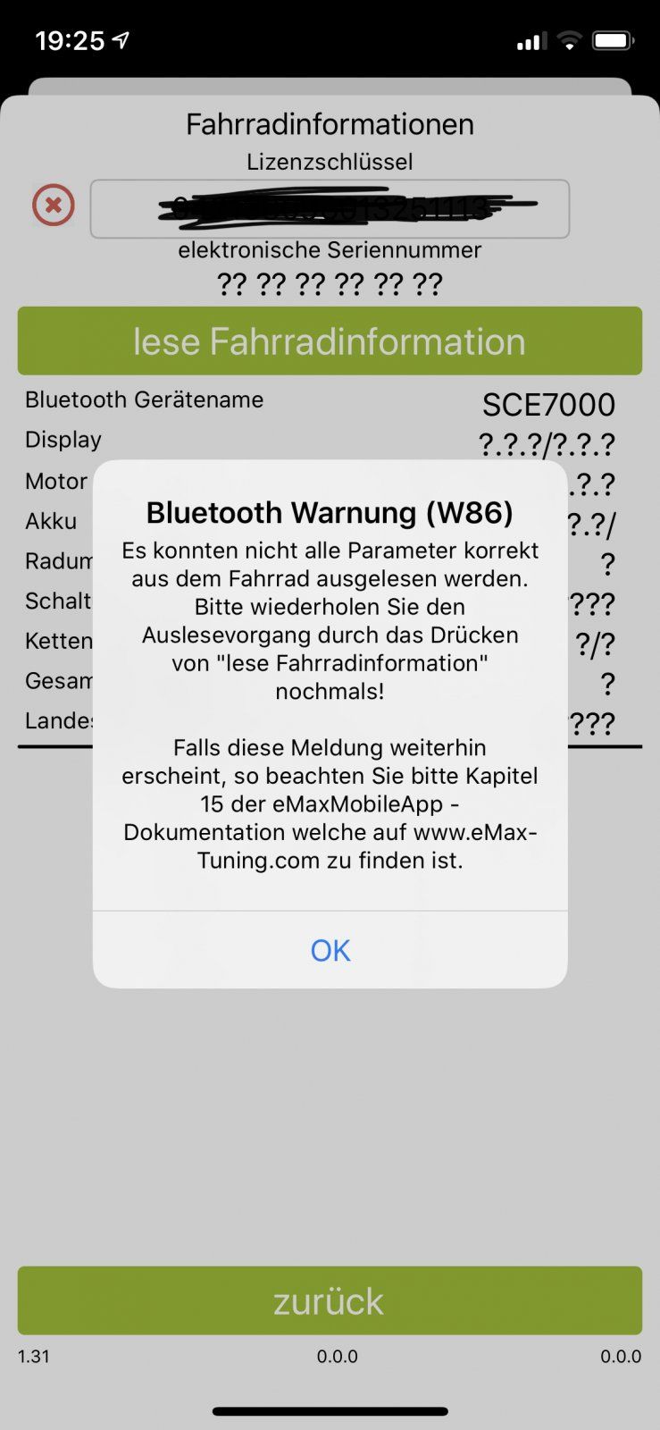

Hat jemand Erfahrung mit der mobilen App von E-Max ?

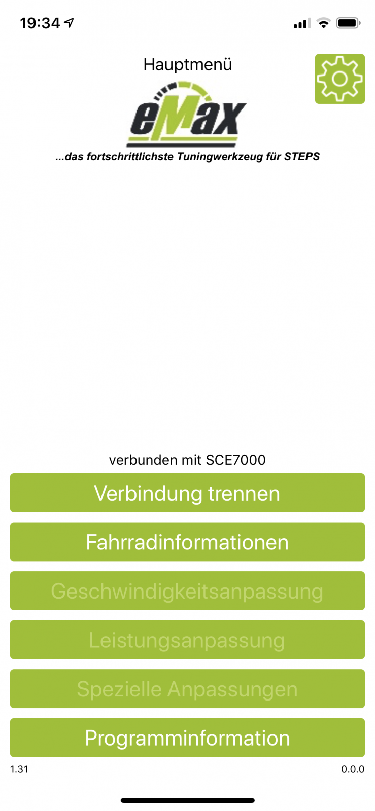

Ich hab da versucht ne Verbindung zum e7000 Display aufzubauen , was auch funktioniert aber das war's dann auch schon,
Kein Daten ,Informationen und Einstellungen sind schon garnicht möglich , finde die App so wie sie bei mir ist ziemlich schrottig...
Hänge mal paar Bilder dran

Was ich sehe ist, dass du scheinbar keine Bluetooth-verbindung aufbauen kannst. Wie bist du dann an den Lizenzschlüssel gekommen?
Verbindung aufbauen geht anscheinend,zeigt ja das Display e7000 an,sonst nix , den lizensschlüssel hab ich gekauft und für die App einen PromoCode
bekommen,
Die vom Service haben mich auf die Dokumentation 15.5 verwiesen , das hilft aber alles nichts
Sorry, dass ich so blöd frage, aber um den Lizenzschlüssel zu bekommem musst du die Seriennummer des Motors auslesen weil jeder Lizenzschlüssel nur an dem entsprechenden Motor funktioniert für den er bestellt wurde.
Du kannst aber, wie deine Bilder zeigen, keine Motordaten auslesen.

Du solltest zuallererst mal mit der App eTube von Shimano * eine stabile Bluetooth-Verbindung mit deinem Handy aufbauen. Danach funktioniert in der Regel auch eMax.
Also mit dem Handy den Bluetoothpartner suchen und anmelden.
e7000 schaltet immer nach dem Start des E-Bike den Scan für Bluetooth ein.
Also, mit Handy vorbereiten und dann e-Bike ein.
Ansonsten die Anleitung vom Handy über Bluetooth und die von Shimano * lesen.

Bluetooth einschalten,
APP starten,
Bike einschalten,
dann sollte in der APP gemeldet werden das das System erkannt wurde.
Zuletzt den Button drücken: Fahradinformationen auslesen - und die 10 Sekunden warten.
Danach sollten alle Informationen angezeigt werden.

Vielleicht könnte noch ein Problem sein das die 6-stellige Bluetooth Kennumner mal verändert wurde und nicht mit der Einstellung in der APP übereinstimmt?
Ja hab ich schon alles quergeprüft , e-Ride und e- Tube verbinden sich tadellos.
Nur die App,Handy oder bike wollen nicht zusammen ??‍♂️
Hatte diesen Fehler auch das erste Mal mit der Emax App. Danach hab ich einfach nochmals alles ausgeschalten, App beendet und nochmals gestartet - dann ging's (iPhone 8, YT Decoy).
Hallo Leute,
nach endlosen Versuchen hab ich die AppleWatch ( hatte ich garnicht mehr auf’m Schirm)vom Handy entkoppelt und danach hat’s funktioniert , jetzt geht’s seltsamerweise auch mit gekoppelter Watch, da muss ich wirklich sagen Sorry das ich die APP als „Schrottig“ bezeichnet habe und nehm das natürlich herzlichst zurück ?- und muss noch dazu sagen das der Support von eMax sensationell ist, helfen sogar an Feiertagen und sind sehr freundlich und kompetent!??Ein dickes Dankeschön hierbei an diese Adresse ????
