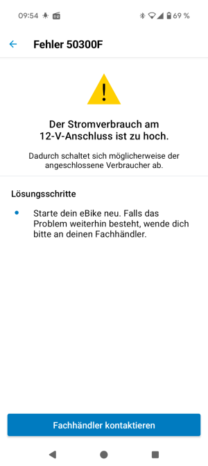

Ich habe gestern den smartphonegripp 90° Adapter von elektrofahrrad24 montiert. Die Probefahrt danach ging problemlos. Heute früh schaltet er sofort das Licht aus und meldet die Fehlermeldung siehe Screenshot. Stromverbrauch am 12V Anschluss zu hoch. Fehler 50300F. Hab mal den Spritschutzplastik am Motor unten abgenommen. Aber scheinbar kommt man nicht an den Lichtstecker ohne den Motor aus zu bauen. Bin für jeden Tipp dankbar.
War eben beim Händler. Fehlerspeicher gelöscht (Himmel hilf wie beim Auto). Licht eingeschalten. Fehler sofort wieder da. Ich Tippe auf ein defektes Licht. Da ich das Rad brauche hab ichs wieder mit genommen. Heute Abend geb ich es wieder ab. Der Diagnosestecker kommt in die Bedieneinheit am Oberrohr. Ich melde mich, wenn ich mehr weiß. eMail an Bosch brachte nix, die haben nur geschrieben ich soll mich an den Händler wenden.

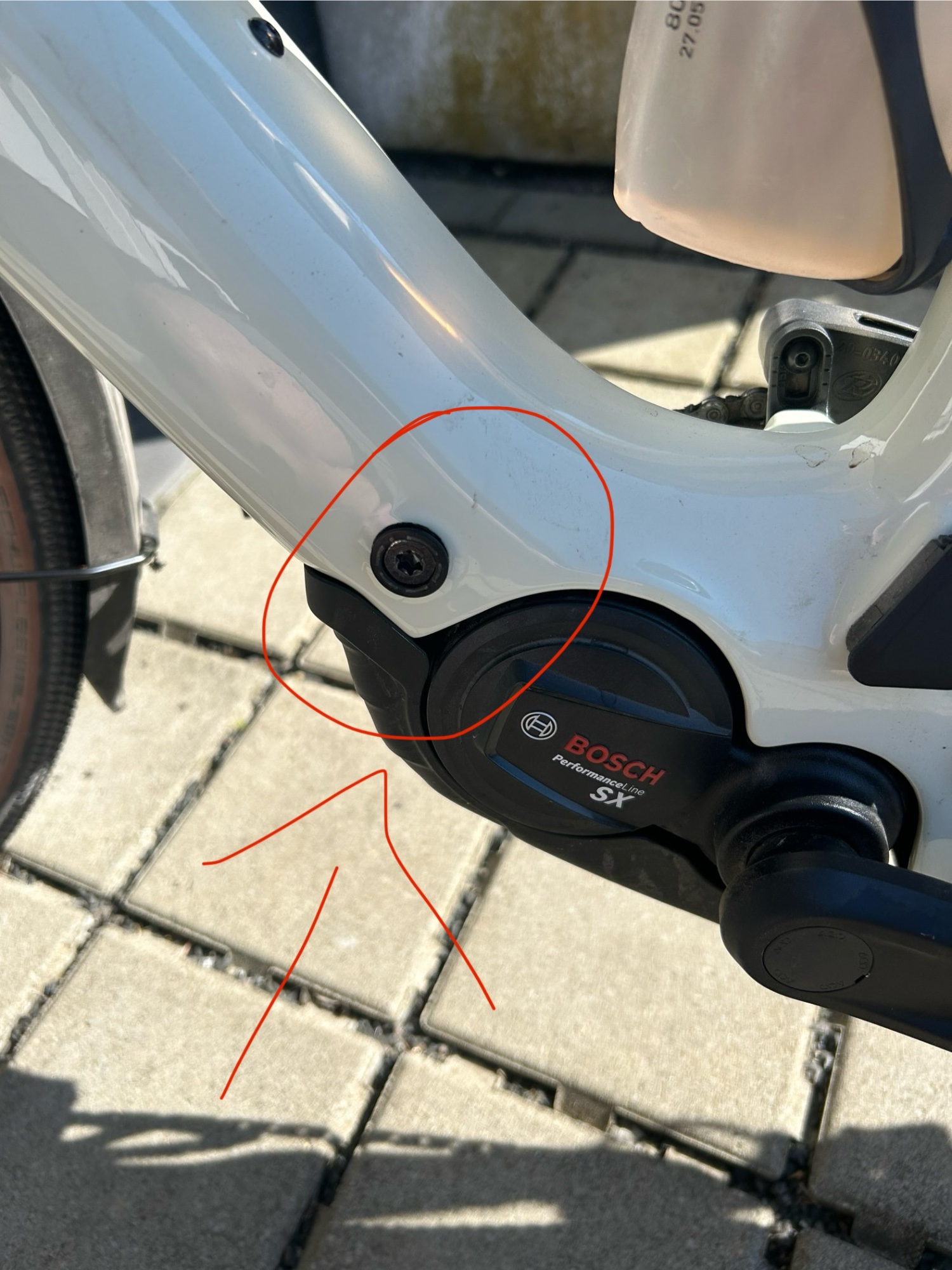

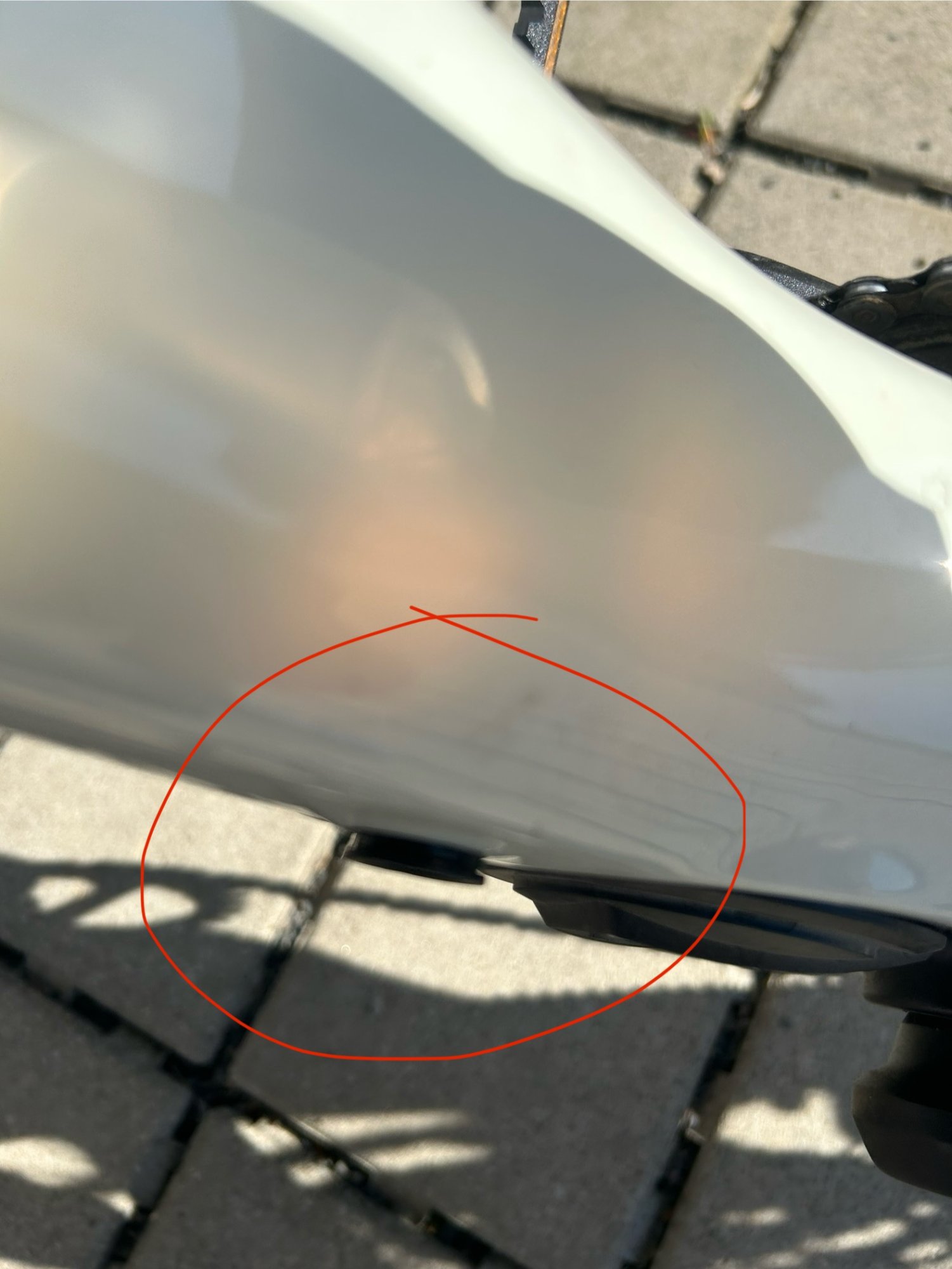

Hallo zusammen,
hat jemand ein Tipp was ich mit der Schraube/ bzw. Mit dem Gummistöpsel der um die Schraube herum ist machen kann, damit dieser nicht rauskommt?
Bin ein bisschen unwegsames Gelände gefahren, da war er plötzlich fast ganz draußen.. hab keine Lust den nach jeder Fahrt wieder reinzudrücken. Ist ja nervig.

Der Motor ist mit 2 Schrauben im Rahmen verschraubt. Die eingekreiste auf deinen Bildern ist die vordere Schraube. Die Zweite sitzt auf ca. 13:30 Uhr am Tretlager. Beide Schrauben sollten bombenfest sein. Wenn da was manuell zu drücken ist, dann hat sich eine Schraube gelöst oder war bisher nie richtig fest. Leider ist mein Rad gerade nicht da, sonst würde ich ein Foto machen. Bin nicht sicher aber ich glaube auf meinen Schrauben ist auch etwas Sicherungslack aufgebracht. Wieviel km hast aktuell auf dem Tacho?
Die Schrauben der Motorhalterung sind eine Katastrophe.... Größte Problem an dem Bike und Konstruktiv bedingt.
