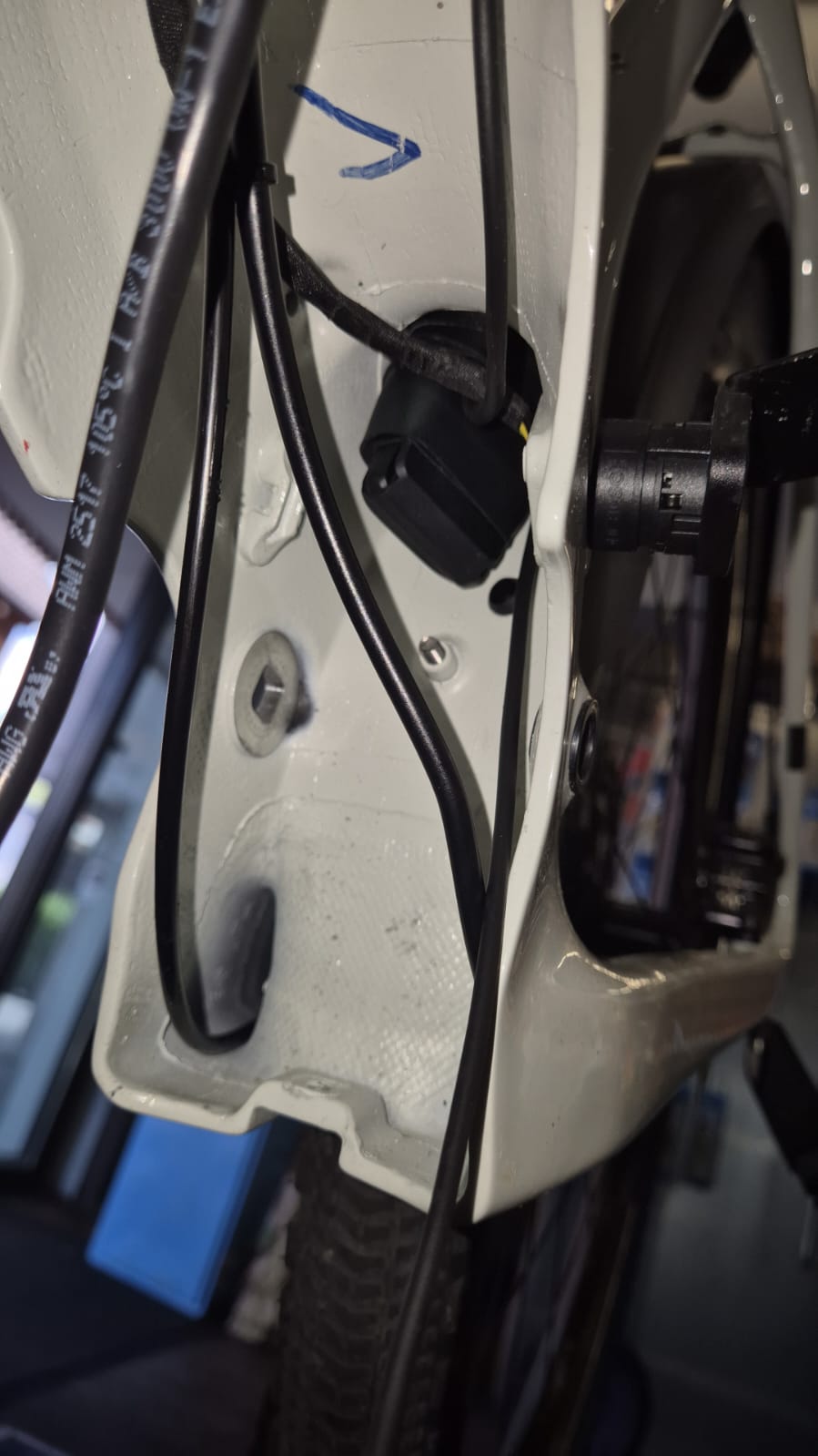

Zieh das Kabel zurück ins Obberrohr zur Bedieneinheit und verbinde es dort. Sollte so gehen ansonsten maximal den Vorbau lösen.

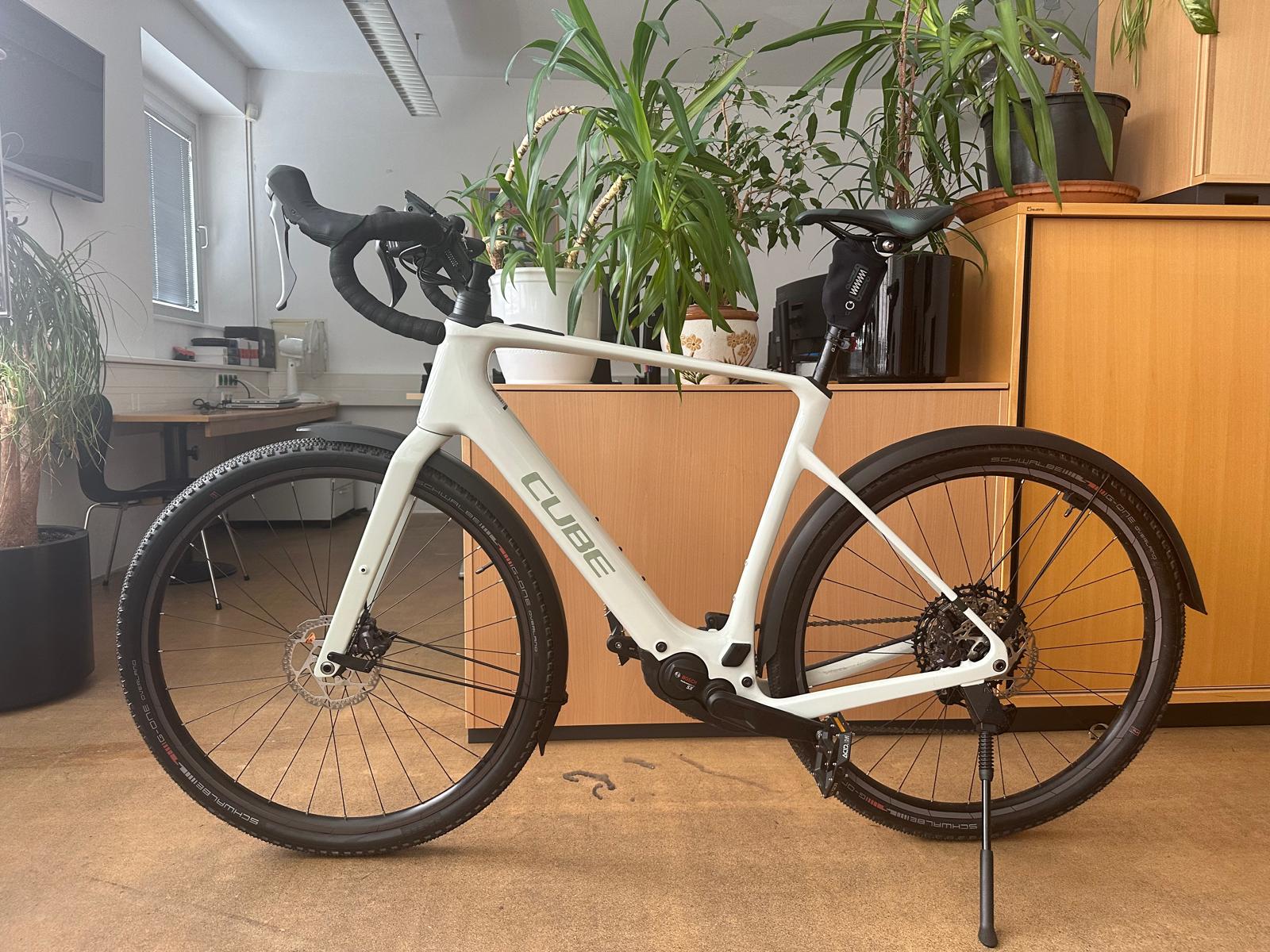

Zufälligerweise habe ich heute eins einbauen lassen. Es gibt zwar keine eigene Halterung für das Modul, jedoch passt es mit etwas Lenkerband o.ä. perfekt von unten ins Sattelrohr rein und klappert dadurch auch nicht, das schaut dann etwa so aus:Anhang anzeigen 73754

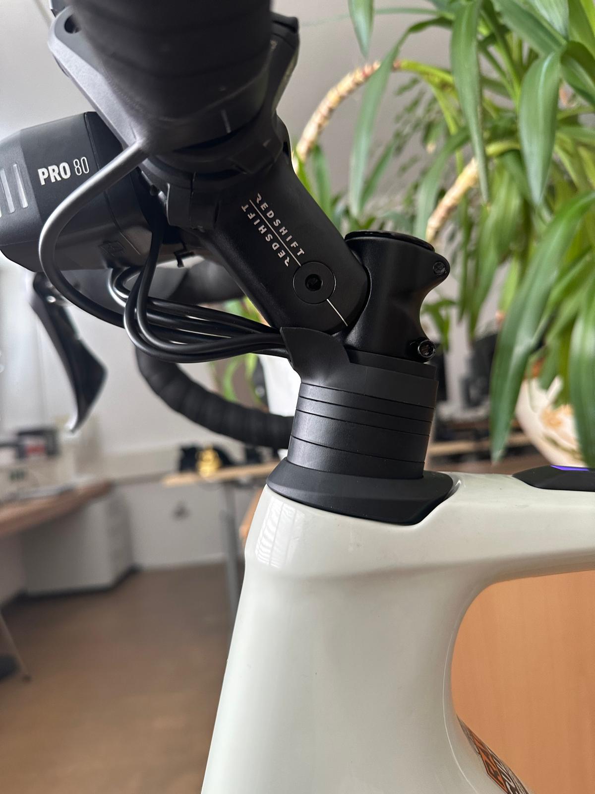

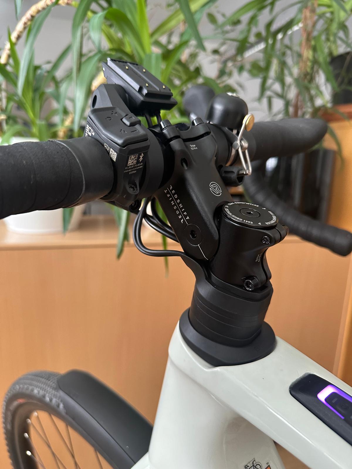

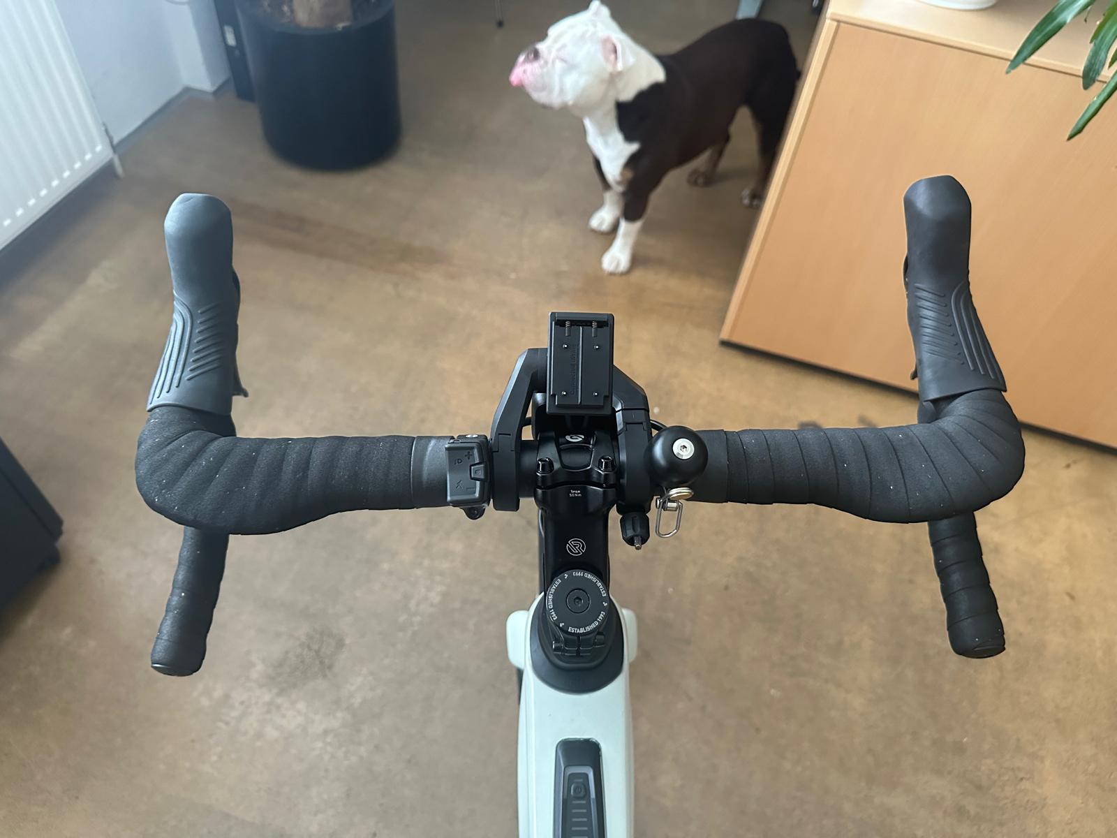

Sonst habe ich heute auch ein paar andere Sachen einbauen lassen u.a. den ShockStop Vorbau von Redshift (im 30° Winkel) + ergonomische Top-Grips, Verkabelung + 1-Arm-Halter für den Smartphone-Grip, die gefederte LT Sattelstütze by.Schulz und noch Schutzbleche vorne und hinten.

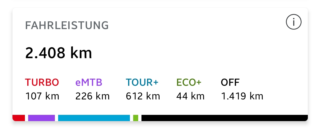

@Uwe Ro Meines Erachtens bringt ein E-Gravel ohne Unterstützung überhaupt keine Freude - die ca. 14 kg wollen bewegt werden. In der Ebene geht’s vielleicht noch, aber bergauf wird‘s hart. Ich fahre aus dem Grund parallel noch ein Gravel ohne Motor (und möchte es nicht missen). Die höhere Laufleistung hat bei mir das Normal-Gravel-Bike (zum Vergleich: wiegt etwas unter 8 kg).
7km Turbo, 12km Sprint, 27km Tour+, 131 km Eco und 780km ohne Motor und das im bergigen Hunsrück. Motor eigtl. nur während großer Steigung auf dem Arbeitsweg. Geht also schon. Kommt vermutlich drauf an was man gewohnt ist. Komme von einem alten E-Fully, da ist das Cube ohne Motorunterstützung eine Gedicht. Hätte ich noch ein Bio Rennrad würde ich es vermutlich auch anders sehen.

Ich kann mein FE-Modell morgen abholen und würde gerne zeitnah die Schutzbleche vorn und hinten demontieren. Im Herbst kommen sie wieder rauf. Das hintere Licht soll durch eine Alternative am Sattelrohr ersetzt werden. Kann mir jemand sagen ob im originalen Lichtkabel bereits eine Trennstelle drin ist, welche ich für das neue Licht verwenden könnte, oder ob das Kabel durchgängig ist vom Rücklicht bis zum Stecker am MPP-Kabel? Je nachdem muss ich ein passendes Adapterkabel mitbestellen.
