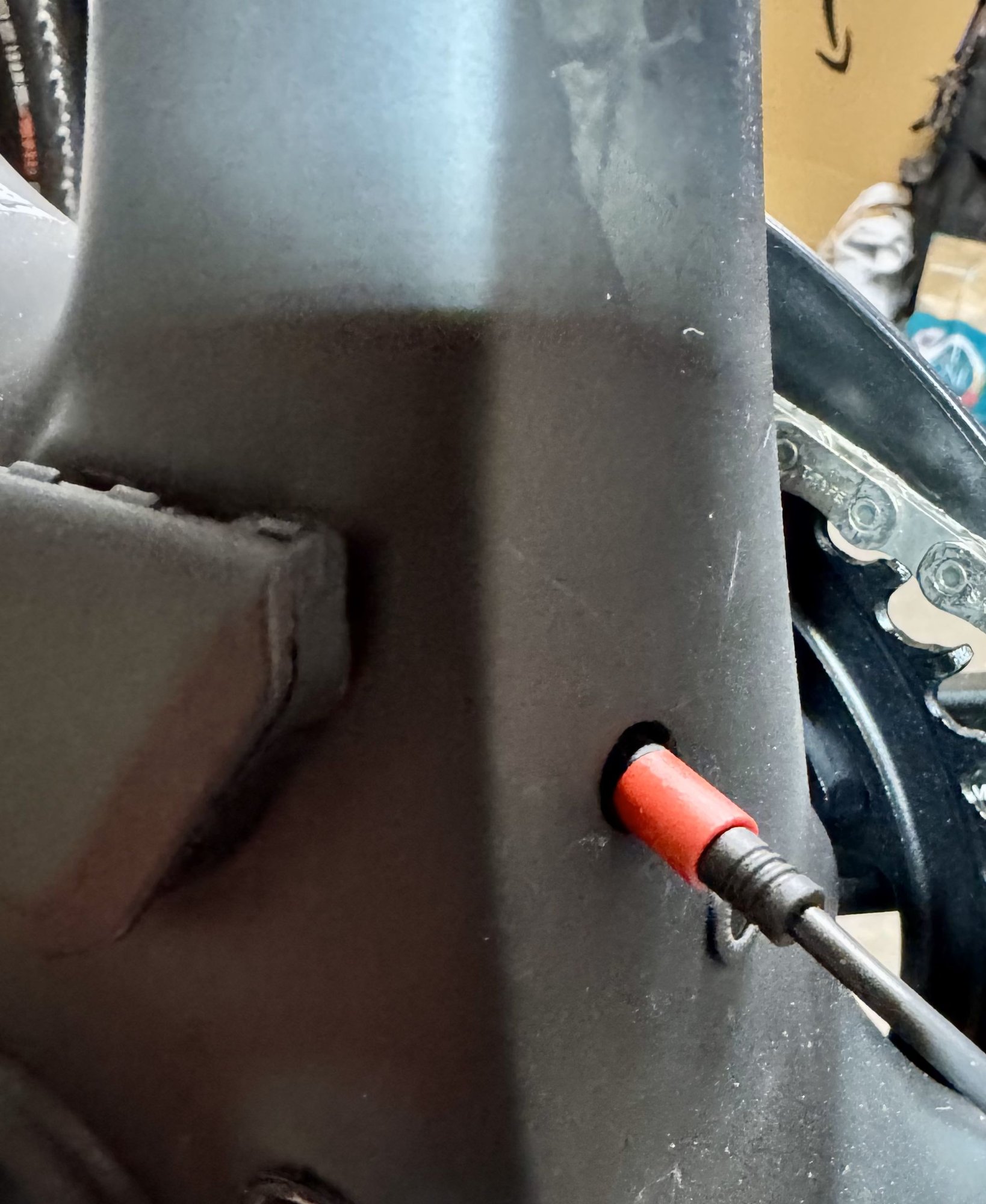

Ich kann mein FE-Modell morgen abholen und würde gerne zeitnah die Schutzbleche vorn und hinten demontieren. Im Herbst kommen sie wieder rauf. Das hintere Licht soll durch eine Alternative am Sattelrohr ersetzt werden. Kann mir jemand sagen ob im originalen Lichtkabel bereits eine Trennstelle drin ist, welche ich für das neue Licht verwenden könnte, oder ob das Kabel durchgängig ist vom Rücklicht bis zum Stecker am MPP-Kabel? Je nachdem muss ich ein passendes Adapterkabel mitbestellen.
Danke!
Ich konnte meine Frage inzwischen selbst beantworten. Das Lichtkabel des Rücklichts lässt sich soweit aus dem Rahmen herausziehen, dass der Stecker des MPP-Adapters sichtbar wird. Das Licht lässt sich also abstecken ohne den Motor freizulegen.
Dies nur zur Info, falls jemand mal dieselbe Frage hat.
Bei meinem Rad steht der Stecker nur knapp raus, wie auf dem Bild ersichtlich. Ich werde da gleich wieder ein anderes Rücklicht anschließen, die Lage des Steckers ist deshalb kein Problem.
Sollte der Lichtausgang aber eine Zeitlang nicht verwendet werden, dann müsste meiner Meinung nach ein "Blindstecker" mit kurzem Kabel ran, das außen am Rahmen z.B. mit etwas Tape befestigt wird. Damit ist die Steckverbindung einigermaßen wettergeschützt im Rahmen verstaut und kann am Kabel wieder herausgezogen werden.

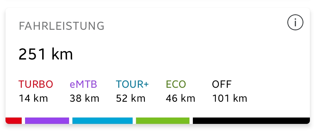

Die Zahlen aus dem Simulator finde ich schwierig. Für mich auf meiner Pendelstrecke (insgesamt 31 km, 300 Hm), wird bei Tour+ eine Reichweite von 42 km angegeben. Trotz Turbo am Schlussanstieg verbrauche ich aber eher um die 40% Akkukapazität, d.h. hochgerechnet hätte ich ca. 75 km Reichweite.
Das dürfte an folgendem Satz im Simulator liegen:
Mein Schnitt ist ca. 25 km/h, d.h. etwa die Hälfte der Zeit fahre ich schneller. Die berechnete Reichweite ist also nur für den Teil, den du mit Unterstützung fährst.
Wenn man den eigenen Mix im Voraus kennen würde, könnte man das vermutlich über einen gerichteten Durchschnitt aus den Simulator-Werten berechnen (und irgendwie die Strecke ohne Unterstützung korrekt einbeziehen). Mein Mix der Unterstützungsstufen ist beispielsweise:
