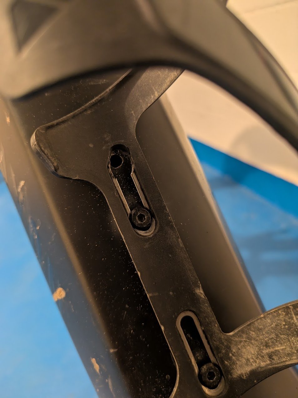

Nachdem ich bei meinem Canyon Spectral ON 8 2021 den Einschaltknopf aufgrund Defekt durch Wassereinbrauch einmal auf Garantie tauschte und wenig später außerhalb der Garantie aufgrund defekten Akkus hat nun der dritte Knopf seinen Dienst quittiert.
Nach Aufladen via Diagnosegerät läuft das Ding für einige Tage, wenn das Bike etwas länger steht, ist er wieder leer. Ich habe die Faxen dicke und jetzt ca. 2.2 cm oberhalb der Flaschhalterung ein Loch gebohrt dort kann ich direkt mit dem Sechskant Werkzeug für die Akkuentnahme auf den Einschaltknopf des Akkus drücken und das Bike starten. Weiteres Geld für diese Fehlkonstruktion kriegt Shimano von mir nicht.;-)
Dasselbe habe bei unserem zweiten Neuron ON gemacht klappt auch problemlos.
