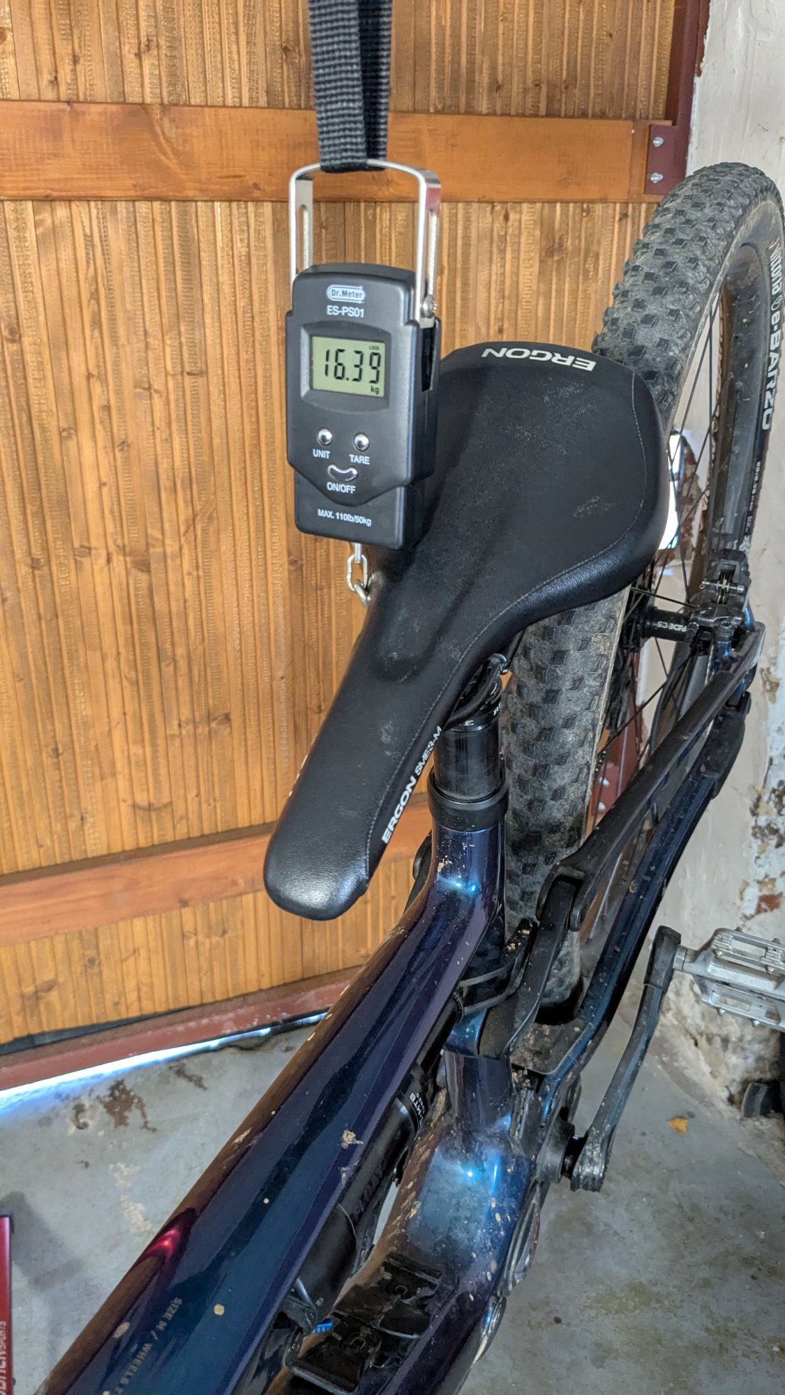

Da liegen dann ca. 6,5 kg zwischen diesem und meinem leichten AMS Hybrid One44 SLX. Ein völlig anderes Fahrgefühl, vor allem bergab auf anspruchsvollen verwinkelten Trails. Und das Fahren ohne Motorunterstützung macht bei 22kg+ nicht unbedingt Freude. Mit dem 15,4kg SLX bin ich knapp die Hälfte meiner etwa 3000km bisher mit Motor off gefahren. Das Stereo Hybrid nutze ich vorwiegend für gemütliche, lange (800 Wh !) Touren mit geringem Trail-Anteil.

Geht mir genauso. Wie dein Rapcon hat mein Cube 160 auch "nur" 22,5kg. Und ich selber bin noch etwas leichter als du. Mein SLX wiegt 16,4kg (17.7kg aus dem Laden). Ich darf also sogar 6kg weniger bewegen. Das sind echt Welten im Handling.
