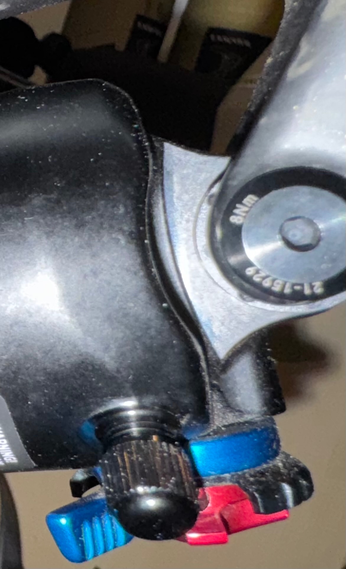

Hat jemand zufällig die Anzugsmomente für die beiden Dämpferbolzen zur Hand?
Hatte den Dämpfer zum Service und musste dabei feststellen, dass beide Bolzen/Schrauben ohne irgendwelche Schmiermittel eingebaut wurden. Dämpferauge hinten hatte schon leichte Korrosionsspuren. Echt enttäuschend...!

Mir ging es auch so x'D, alles gelöst und das letzte war der hinter Bolzen vom Dämpfer, diese gelöst und das Geräusch war weg :happyblush.
Sobald ich diese wieder mit dem vorgesehenen Drehmoment fest mache kackt es spürbar und hörbar an der Vorderseite :hushedface:.
Daher möchte ich die vordere Buchse Austausch, bevor ich einen Service am Dämpfer machen lasse.

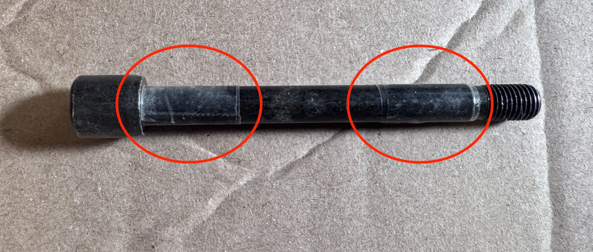

Ja, wenn es sich um ein metallisches Knacken im Motorbereich/Befestigungsschrauben handelt!
Ich hatte nach ca. 200km bei jeder Kurbelumdrehung ein nervendes metallisches Knacken. Nach langen suchen fand ich das Problem.
Das Knacken entstand bei mir an der hinteren kurzen Motorbesfestigungsschraube auf der linken Seite.
Der Schaft der Schraube hat Spiel zur Metallbuchse am Motor, wo sie durchgesteckt wird. Wenn man feste in die Pedale tritt, verwindet sich der Motor und die Schraube bekommt Kontakt zur Buchse und das Knacken ensteht.
Einfache Abhilfe ist einen Streifen Tesafilm 2-4 Lagen an die Schraube vorne und hinten wickeln, dass die Schraube gerade noch durchgesteckt werden kann (siehe Bild). Ich habe so beide Schrauben behandelt und seitdem ist Ruhe eingekehrt.
