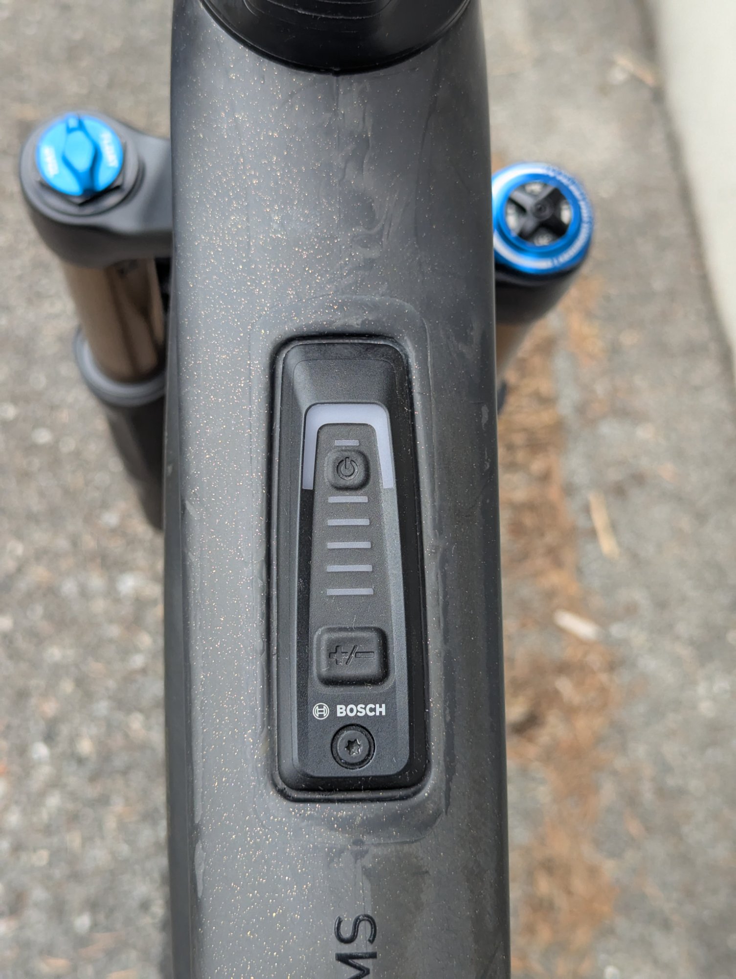

Bei einer größeren Tour gestern fing der Motor plötzlich an die Unterstützungskraft pulsartig hin und her zu regeln, bis er dann teilweise 2-5 Sekunden gar keine Unterstützung mehr geliefert hat. Das ganze ist so in allen Modi passiert, jedoch häufiger, wenn es ganz steil wurde (18%) und das Tempo dementsprechend niedrig war.
Das Display blieb dabei völlig unbeeindruckt, will heißen es hat weder geflackert, ist ausgegangen oder hat die berühmten orangenen LEDs bei Fehler angezeigt - nichts davon.
Hatte jemand von euch schonmal ein ähnliches Problem und wie habt ihr es gelöst bekommen?
Habs nochmal genauer versucht zu analysieren. Die Aussetzer treten vor allem an steilen Rampen, wo der Motor richtig ackern muss und ich im ersten Gang fahre.
Dachte zuerst es hängt mit zu geringer Kadenz zusammen, aber selbst bei 70+ kommen die Aussetzer vor.
Sobald das Gelände flacher wird und der Druck am Pedal weniger sind auch die Aussetzer weg.
Thoughts?!?
Händler ist erstmal keine Option, da zu weit weg und ich nicht auf das Rad schon wieder auf Wochen verzichten will.

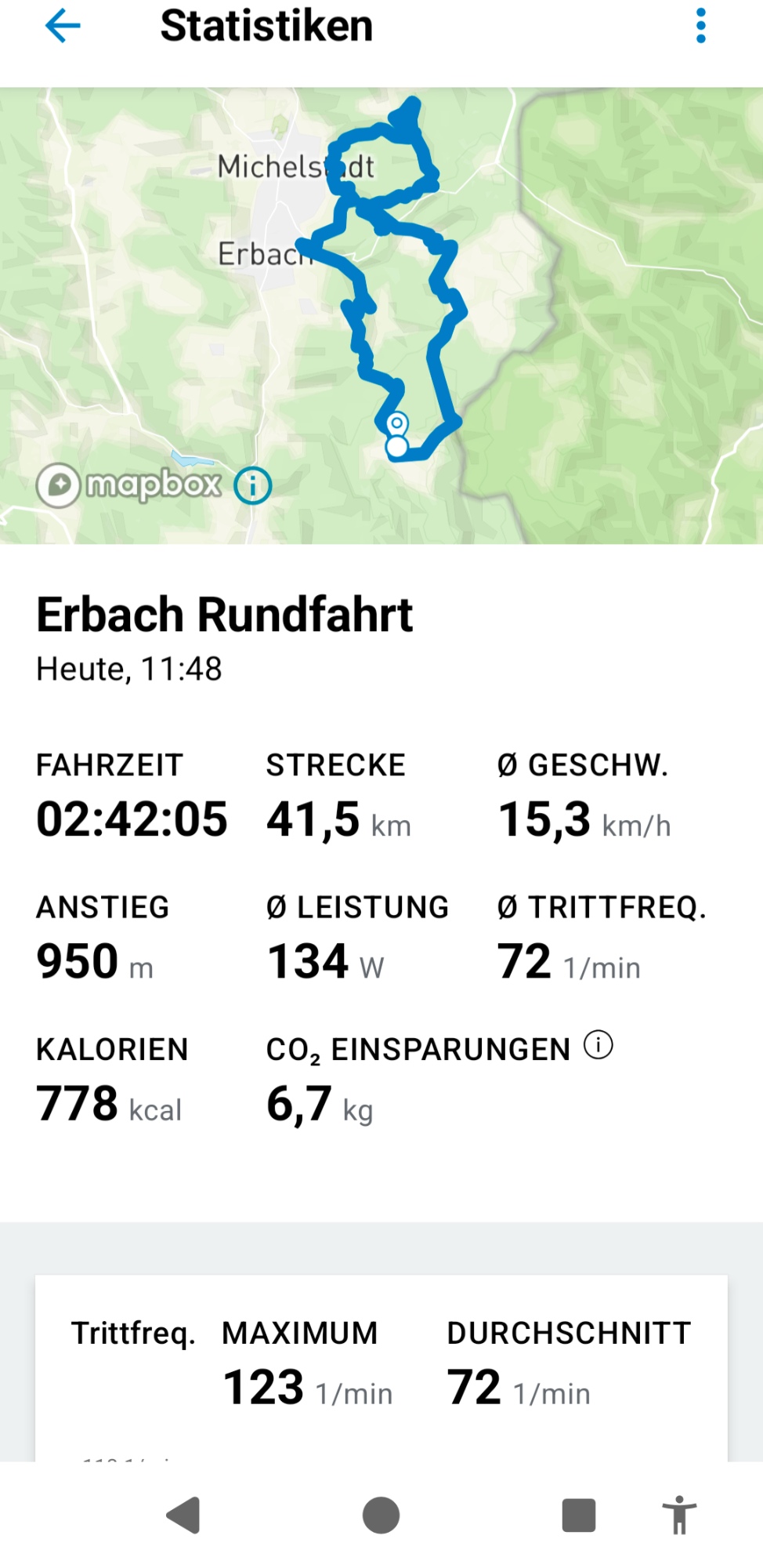

Hier mal etwas für die Statistik.
War heute bei Michelstadt auf der Mi1und Umgebung unterwegs.
SLX fahrfertig mit Power More knapp 18kg. Ich in voller Ausrüstung mit Rucksack usw. knappe 70kg.
Der Akkustand war 71%. Dann den vollen Power More angesteckt. Das ergab 83%.
Gefahren bin ich schließlich 41km, und wenn ich die Höhenlinien der Karte addiere 1020Hm und hatte noch einen Restakkustand von 25%.
Off 9km
Eco 2km
Tour+ 4km
Emtb 22km
Turbo 3km
Eco hab ich etwas verringert. Die anderen Stufen angehoben.
Thoughts?!?
Update: das Problem scheint mit dem letzten Software Update verschwunden zu sein.

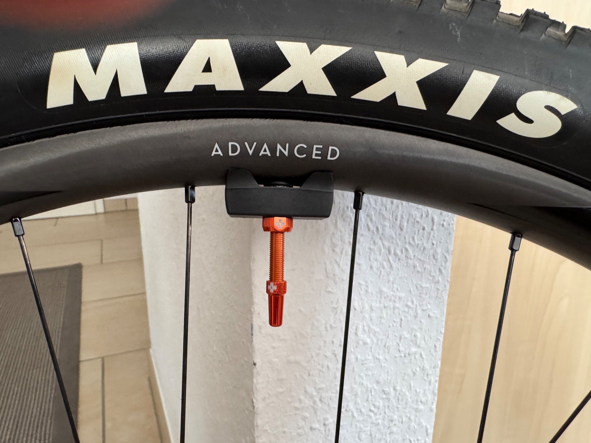

Hi zusammen,
bin nun nach vielen Jahren Bio, stolzer Besitzer eines e-MTB's und auch im Lager von Cube gelandet.
War schon ca. 3280 Hm und 125km unterwegs und macht richtig spaß.
Ich habe mich für das SLT entschieden, da ich immer schon mit Shimano XT oder XTR unterwegs war und wollte diese Tradition nicht brechen :).
Beim Umrüsten auf TBL habe ich mich für die MucOff Ventile (in Orange) und Newmen TBL Strips entschieden, funktioniert und sind auch auf den originalen Felgen dicht.
Nun bin ich am überlegen ob ich noch das e13 Kettenblatt und Kassette in orange oder in gold zulege.
Da würde mich eure Meinung interessieren (vielen Dank)
