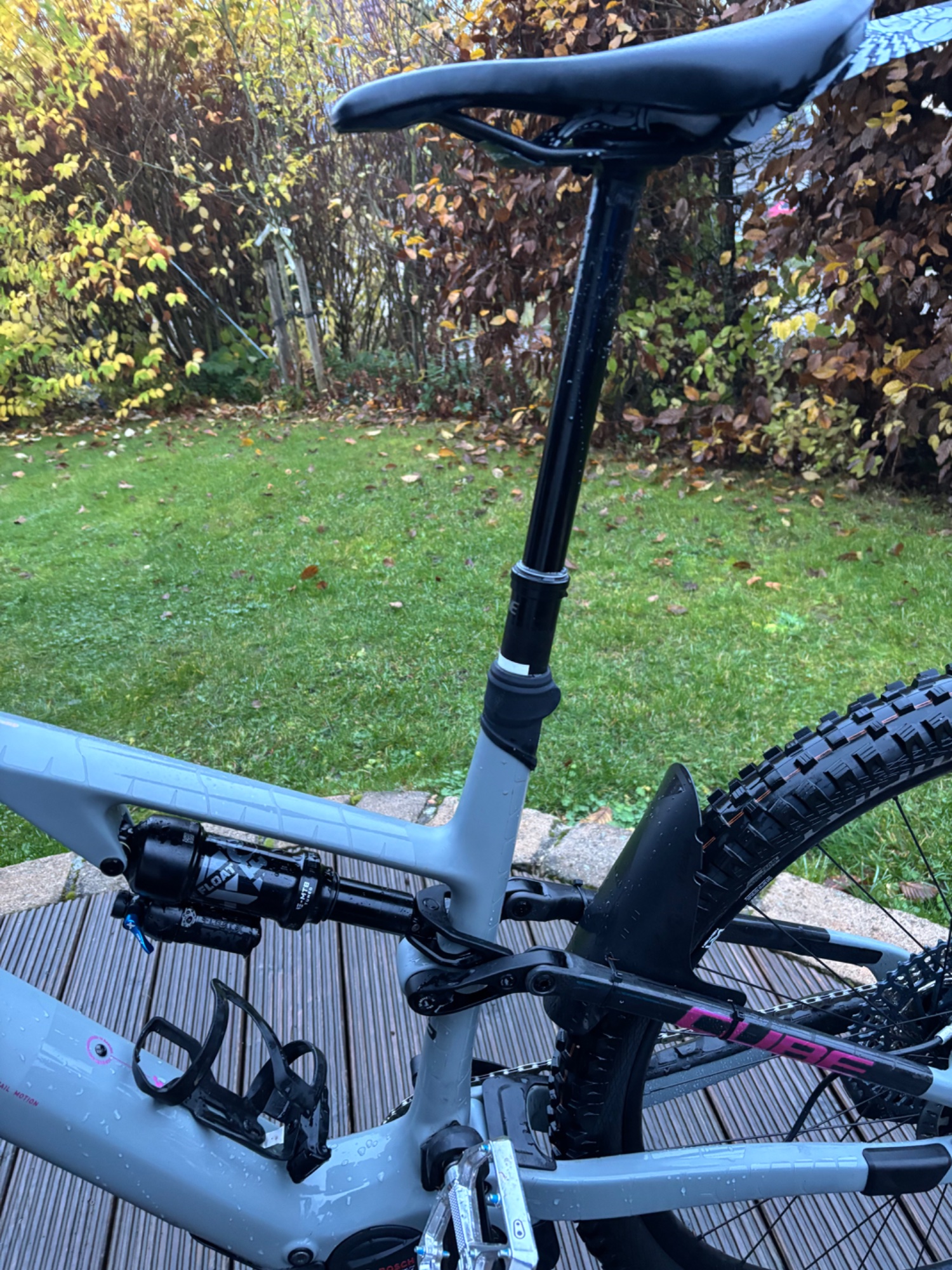

Falls es für jemanden relevant ist. In das Xl passt eine Oneup Dropper V3 mit 210mm Hub

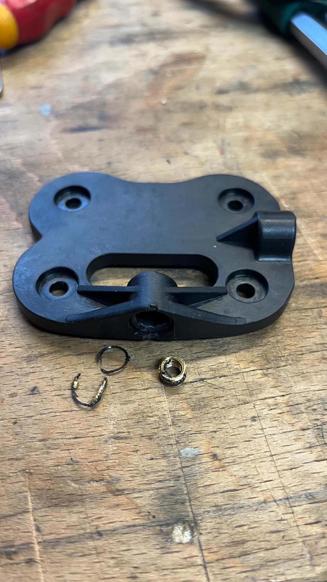

Mein Super TM hat im Bereich Akku/Motor von Anfang an geklappert. Auch wenn man über einen groben Feldweg gerollt ist.
Ich dachte erst, dass an den Leitungen durchs Unterrohr liegt.
Also habe ich das Fahrrad auf den Kopf gestellt und den Motor nach hinten geklappt.
Als ich den Akku ausbauen wollte ist mir aufgefallen, das eine der beiden Schrauben mit denen der Akku im Unterrohr befestigt ist lose war. Die obere Richtung Lenker.
Irgendjemand, vermutlich beim Händler, hat diese Schraube so fest angezogen, dass es den Messing Einsatz aus Kunststoff Halter gerissen hat.
Somit war der Akku nur unten befestigt und lag oben lose im Unterrohr.
Zum Glück war das Teil online kurzfristig für 10€ inkl. Versand verfügbar.
Dies zur Info, falls bei euch mal was klappert.
Bei meinem AMS Race hatte ich dasselbe Problem. Zuerst Kabel, Steuersatz, Bremsbeläge im Verdacht. Zuletzt habe ich dann auch bemerkt, dass die obere Akkubefestigungsschraube sich in der Halterung drehte. Beim Ausbau des Akkus musste ich dann noch die untere Befestigungsschraube ausbohren. Die war so fest mit Schraubensicherungspaste angezogen, da ging nix.
Zwei neue Befestingungsplatten bestellt, und neu eingebaut. Jetzt alles ruhig.

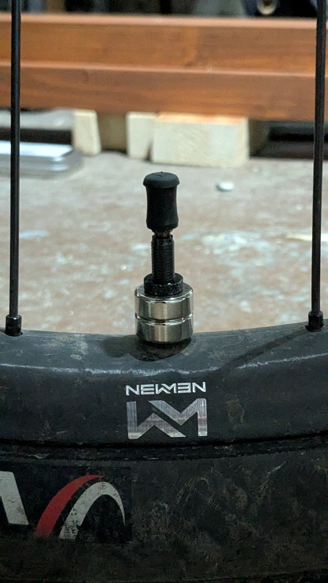

Habe nun auch mal den Magneten gewechselt.
Mit nur einem Magnet hat es nicht funktioniert . Erst mit zweien klappte es dann. 10gr leichter wird's dadurch auch noch.
Und da ich einige Click Valve Einsätze umsonst bekam, habe ich die auch gleich mal ausprobiert.
Was soll ich sagen, funktioniert, und das Luft aufpumpen spart ein paar Sekunden. 🤪
Statt auf und zuschrauben wird ja nur aufgesteckt und abgezogen.
Und genau das abziehen ist u.U. gar nicht mal so Ohne. Denn wenn der Wiederstand plötzlich weg ist schlägt man mit der Hand ganz schnell wo gegen.
Ich werde das Handling mit den CV jetzt erst mal ne Weile beobachten um dann zu sehen ob die bleiben dürfen.
