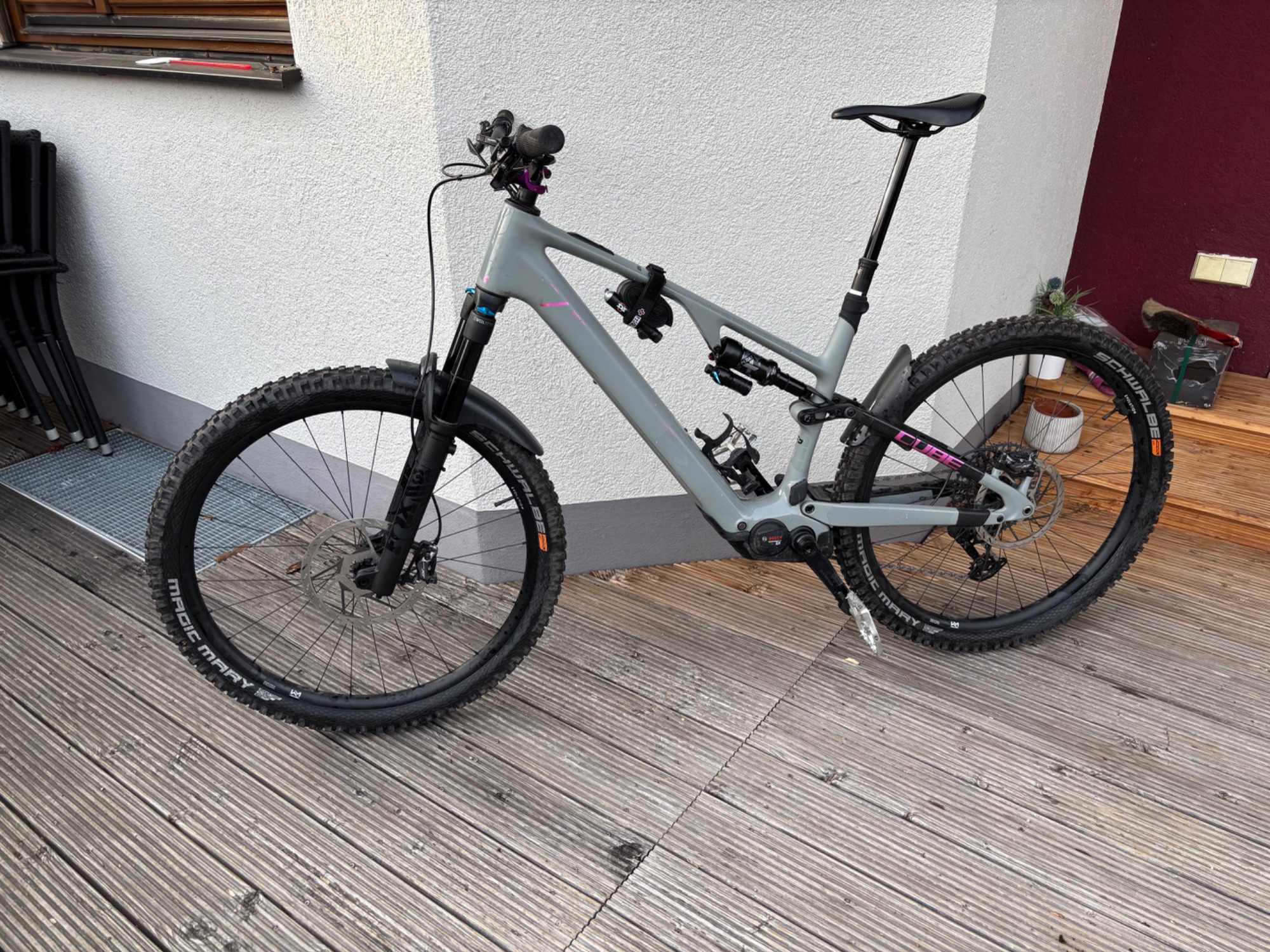

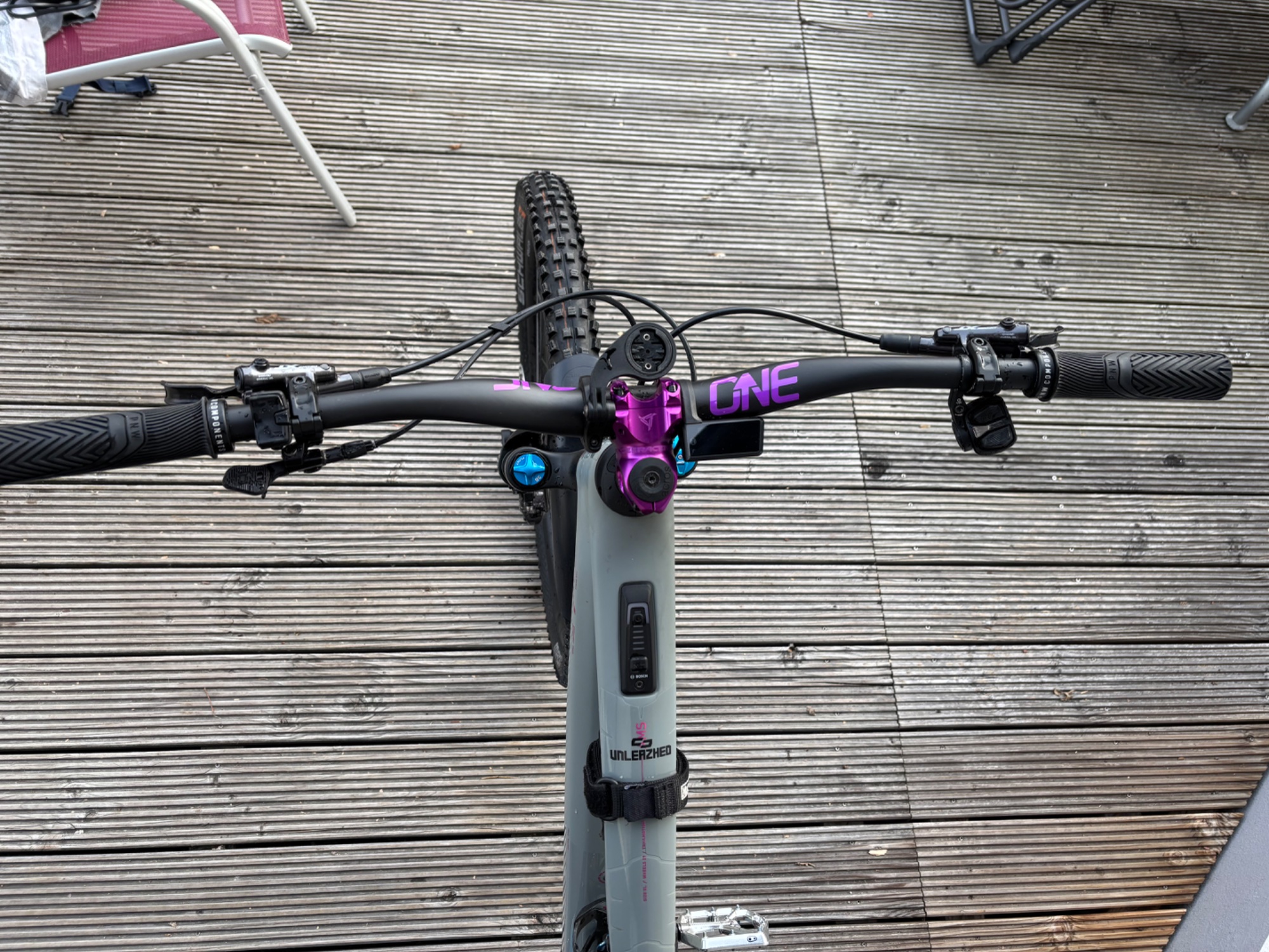

Ich habe ebenfalls das AMS Hybrid One44 TM. Da das Bike per se gut da steht, habe ich nur wenige Anpassungen vorgenommen. Neben den üblichen individuellen Kontaktpunkten, wie Lenker, Sattel, Griffe habe ich mir nur eine längere Dropper 210mm von Oneup und ein Fahrwerkstuning von MST gegönnt. Ok meine im Fundus befindliche Shimano XT habe ich ebenfalls getauscht. Die Magura MT7 fand ich nicht einmal schlecht, aber ich habe das Ding nicht schleiffrei bekommen und außerdem wollte ich mir kein zusätzliches Entlüftung Set kaufen. In Verbindung mit den SRAM HS2 Bremsscheiben (220/200) hat die Shimano ausreichend Bumms.
Da ich noch einen weiteren leichteren Laufradsatz habe, werde ich sobald es trocken ist, auf die Trailbereifung (Maxxis Dissector/Aggressor) umstellen. Das dürfte so eine Gewichtseinsparung von 500gr. ergeben.
Am Wochende war es das erste Mal möglich, dass Bike auf meinen Hometrails zu testen. Das macht richtig Spaß und ist ein super Kontrast zu meinem Amflow.
P.S. Der Steuersatz war wirklich sehr trocken. Da lohnt es sich auf jeden Fall nachzuarbeiten. Und den integrierten Steuersatz finde ich ebenfalls scheiße. Ich erkenne da keinen Mehrwert.

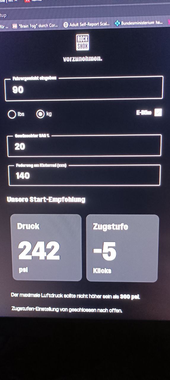

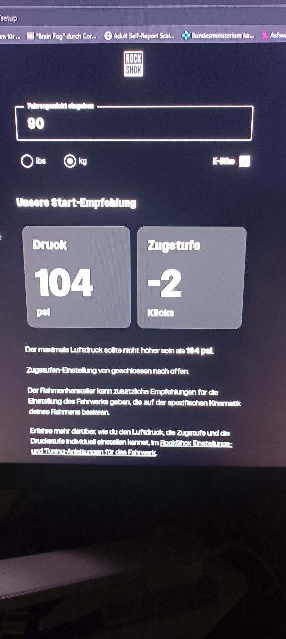

Gib mal Deine Daten da ein. Das ist schon einmal eine gute Ausgangsbasis. Und dann (wenn es erst einmal schön trocken wieder ist) Deinen Lieblings Trail immer wieder herunterfahren und Kleinigkeiten ändern, bis es sich gut anfühlt.
https://trailhead.rockshox.com/de/product/search/serial
Nach Eingabe meiner Seriennummer sowie Werten hat mir der Assistent folgende Empfehlung gegeben: Ich werde das morgen mal ausprobieren und dann in den nächsten Tagen berichten.

Guten Morgen, mein Schwager (65kg) hat die Psylo Gabel. Fährt hier jemand mit ähnlichen Gewicht mit Token? Ich hab ihm jetzt mal 105PSI installiert da sie sich immer um 1cm abgesenkt hatte
