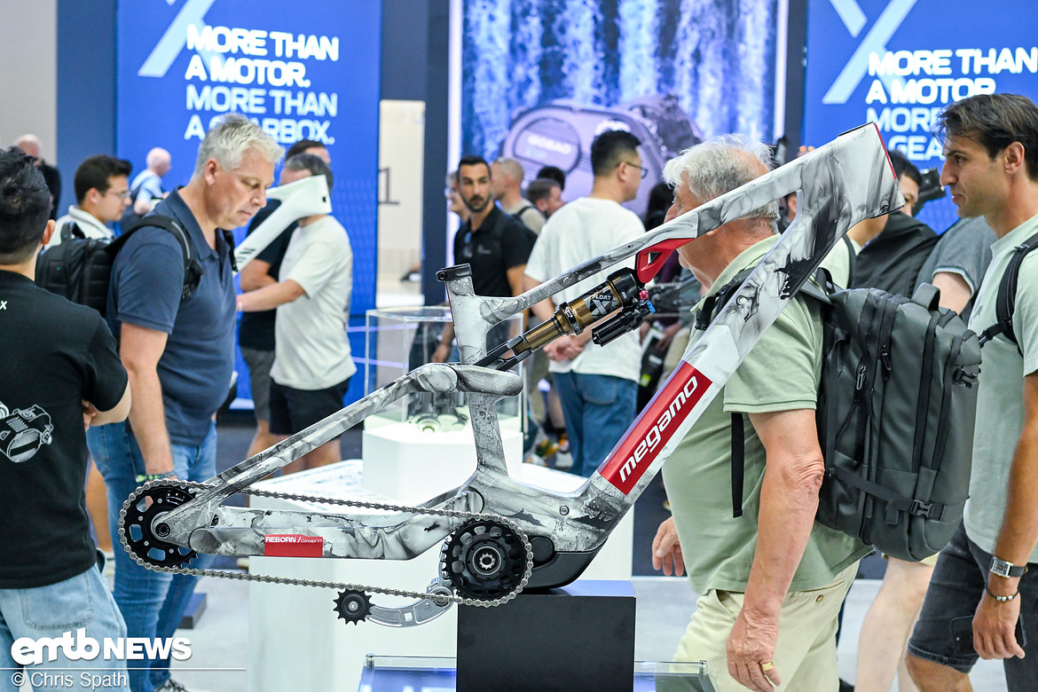

Ja das stimmt schon. Die Kernfrage ist wie weit man sich vom klassischen MTB entfernen will. Soll das Gewicht weiterhin eine große Rolle spielen? Dann ist ein minimalistischer Akku (der dann doch den Wirkungsgrad braucht) wichtig. Soll das Rad auch mit leerem Akku fahrbar bleiben? Dann geht's nicht nur um die Schaltbarkeit (die meiner Meinung kein Problem darstellt) sondern vorallem um den Tretwiderstand.
Es kann durchaus sein, dass das eine Klasse schwerer/stärker als die bisherigen Full-Power-Ebikes wird.
Avinox selber sagt ca 10 % effektiver als ihr m2s mit Kette.
In den Messeinterviews die ich gesehen habe, wurde diese (fast wichtigste) Frage leider nie gestellt und auch nicht von Avinox selbst angesprochen. (Und der gute Mann hat sogar die ungefederte Masse ausgepackt).
Bin gespannt. (Man kann sich die Effizienz auch mit Rekuperation schönrechnen, oder nur den Motor betrachten, oder, oder, oder...)

"TRP und avinox machen zukünftig gemeinsame Sache: An einem Amflow TL Carbon, das wir bereits vor Kurzem ausführlich unter die Lupe genommen haben, hat TRP das neue E.A.S.I.-Schaltwerk gezeigt. Das TRP E.A.S.I.-Schaltwerk, das Avinox-gebrandet ist, soll speziell auf die enorme Power des neuen Avinox M2- und M2S-Systems ausgelegt sein und ein sehr zuverlässiges, sorgenfreies Schalterlebnis bieten."
Vielleicht "killt China das Schaltwerk" doch nicht so ganz. 😉
