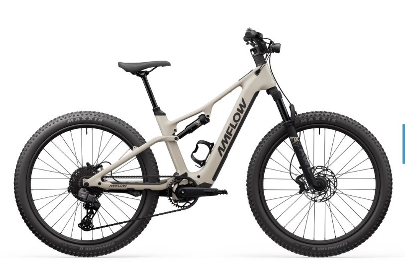

Sieht für mich aus wie ein trailtaugliches „klassisches“ emtb 🤷‍♂️
vergleichsweise flacher Sitzwinkel, steiler Lenkwinkel und 120 / 105mm Federweg und die Ausstattung ist jetzt nicht unbedingt das was man heute von einem eMTB erwartet
mich hats ja eher gewundert, dass man dem Rad einen eigenen Rahmen spendiert, aber der bringt eben auch Vorteile mit, allerdings hätte ich auf ein Rad mit tieferem Einstieg gewhofft
Es gibt nur 2 rahmengrößen und in L/XL hat es 412,7mm Reach. Das ist einfach kein MTB. nicht mal annähernd.
