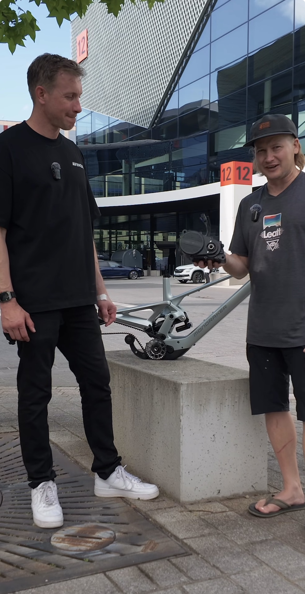

China killt das Schaltwerk: Neue Getriebemotoren von Avinox & Gobao
Total irre, wie winzig das Ding ist 😲

Die machen das nicht erst seit gestern, das BMS wird der Motor an einem gewissen Punkt (der durchaus flexibel sein kann) abschalten um ein weiteres entladen des Speichers zu verhinden. Zudem kann der Speicher mit sinkender Spannung weniger Leistung bereitstellen, was sich bei einigen Systemen auch mit einer geringeren Motorleistung bemerkbar macht. Das Schalten und andere Verbraucher, die weniger Leistung abrufen, können durchaus länger betrieben werden.
Was du wohl eher meinst ist wie sich die Systeme genau dann Verhalten, wenn der Akku entweder leer ist oder man bewusst die Motorunterstützung abschaltet um Energie zu sparen. Klar dürfte sein, dass man mit abgeschaltetem System nicht mehr fahren kann, ich hoffe man findet hier eine Lösung, die bei Totalausfall zumindest ein pedalieren in einer fixen Übersetzung ermöglicht und man nicht ins Leere tritt.

Ich bin gar nicht so sicher, ob das ein klassisches CVT ist. Ich würde schätzen, dass 2 Elektromotoren über ein Summationsgetriebe zusammengeschaltet werden. Das passende Planetenradgetriebe hat Avinox ja schon als Drehzahlreduziergetriebe drin. Hier https://de.wikipedia.org/wiki/Umlaufrädergetriebe mal runterscrollen und bei "Summiergetriebe" schauen. Oder die KI fragen, die erklärt das auch brauchbar gut.
Das ist dann wie beim Prius, wo Verbrenner und Elektromotor "zusammengemischt" werden und sich dann Drehezahl und Drehmoment ergeben.
Steht einer der beiden Motoren, ergibt sich ein Antrieb wie gehabt, der drehende Motor wird über die feste Untersetzung auf die Abtriebswelle geleitet. Kommt der zweite Motor hinzu, wird dessen Drehzahl von der ersten Drehzahl abgezogen (wenn gegensinnig dreht) oder addiert (wen gleichsinnig dreht). Für diese Anwendung hier reicht wahscheinlich, wenn der 2. Motor nur eine Drehrichtung hat und entweder nichts oder viel dazu gibt.
p.s das würde auch die größere Breite erklären, der 2te Pfannekuchenmotor würde ja prima koaxial zum ersten sitzen, vielleicht mit dem Getriebe dazwischen. Das alles ist nicht besonders kompliziert...
... und natürlich auch easy von Bosch, Yamaha, sogar von TQ zu realisieren. Gerade bei beim Doppel-Pin-Ring-Getriebe von TQ kann ich mir das gut vorstellen.
