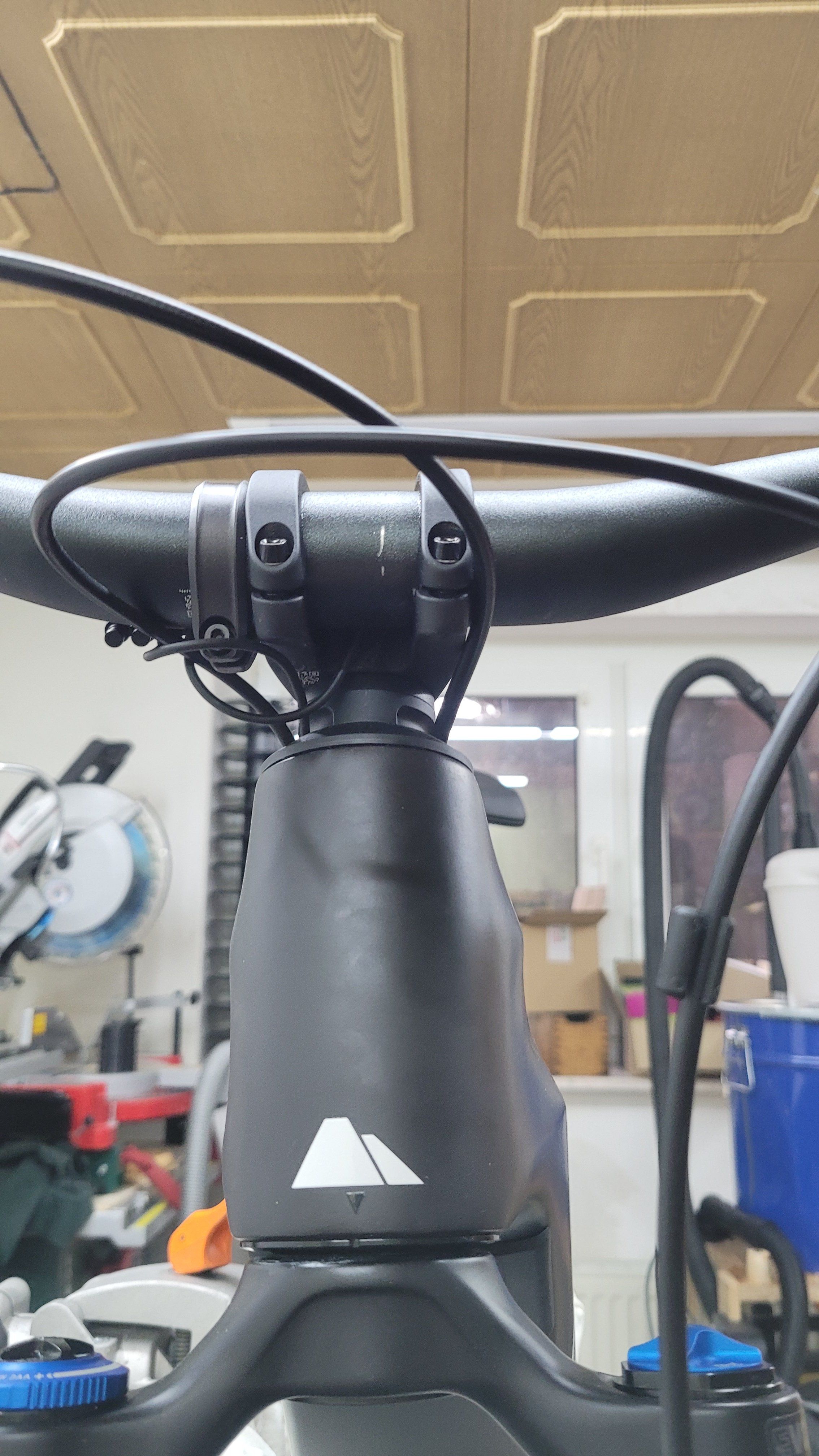

Hier sieht man die anstehende Leitung.

Nein da drückt bei mir nichts. Welche Leistungen scheuern denn? Was ich aber bei mir festgestellt hatte war das die rechte Bremsleitung zu stark verdreht war und darum unter Spannung stand. Das scheint bei dir vermehrt der Fall zu sein, da auch zu lange Leitungen eher nach Vorne zeigen sollten.
Ich habe die 8mm Mutter gaaanz leicht gelöst, die Leitung gedreht und wieder festgezogen. Eventuell hinterher den Geber entlüften, war bei mir aber nicht nötig.
Man kann auch einfach den Geber vom Lenker nehmen und dann die Leitung drehen. Sinnvoller als ein entlüftetest System zu öffnen ;)
Wenn ich den Geber abbaue vom Lenker, hängt die Leitung doch komplett frei und ich kann sie entdröhne und wieder montieren.
Diese Spannung entsteht ja immer durch das montieren der Leitung in dem Geber. Ich mach danach immer den Geber ab, dreh in einmal und fertig.
Aber die Leitung kommt trotzdem steil nach oben aus dem Steuersatz. Mach mal ein Bild, wenn bei Dir die Leitungen berührungsfrei sind.
ach da meinst Du! Ok jetzt bin ich bei Dir.
Das ist bei mir auch so. Stört mich aber nicht, da ich meine eh gekürzt habe und die so jetzt schön am Lenker lang laufen und nicht klappern.
Ist aber kein Problem ab Werk. Habe eine neue Leitung durch gezogen und da sieht es genau so aus. Die geht halt echt nen gutes Stück Steil nach oben, da kann die halt schlecht wieder nach unten weg.
