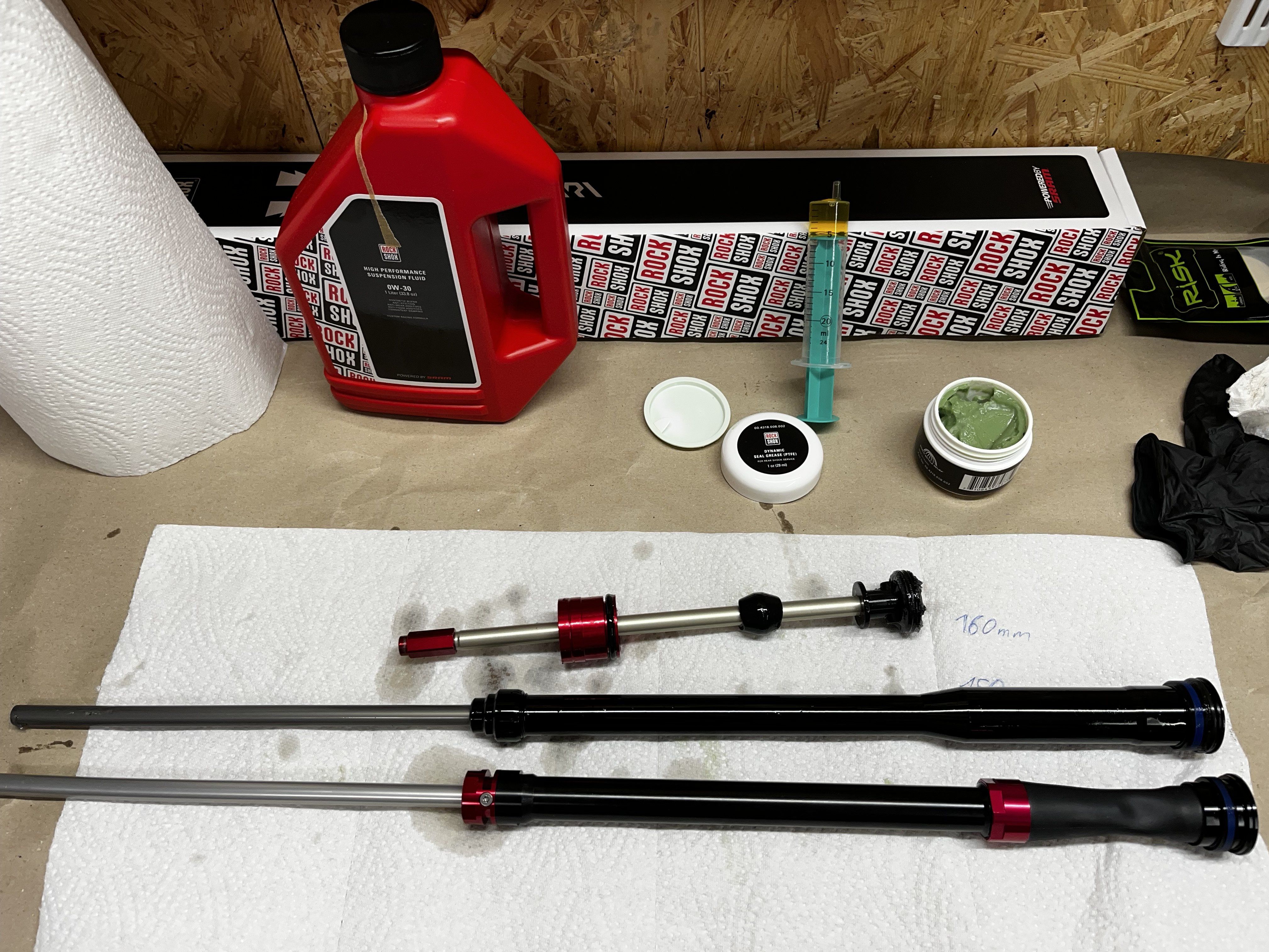

Ich hatte gestern Abend etwas Zeit für den Umbau auf 160mm Airshaft und Charger 2.1 RC Dämpfer.
Eine Probefahrt folgt am Wochenende (hoffentlich).
104Psi empfiehlt die TrailHead App, ich muss aber auf 78Psi runter um auf 30% SAG zu kommen. Das geht mir bei allen Gabeln so dass ich deutlich weniger Druck fahre als RockShox angibt. Ist das bei Euch auch so?
Ich werde zum Versuch mal alle Tokens (2 sind verbaut) entfernen.
