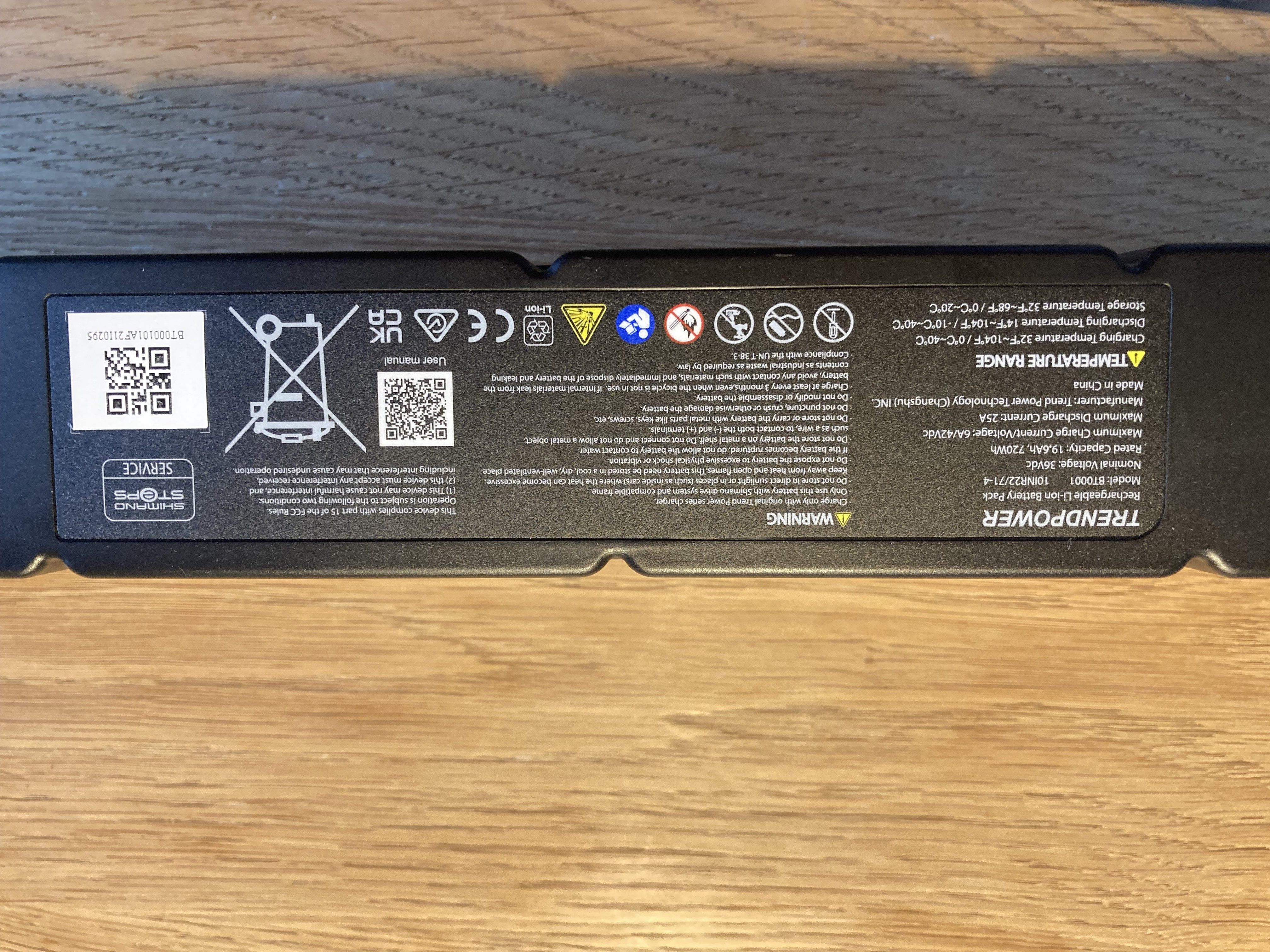

Ich glaube es gibt momentan ein massives Problem mit den shimano Akkus .
Sicher sind das Akkus von für shimano / Zulieferer . Canyon baut die mit Sicherheit nicht selbst
wurde nachträglich bearbeitet
Wer hat den jetzt hier angeblich wenig Ahnung und davon viel? 😉Danke nochmals für die freundliche Aussage mir gegenüber .

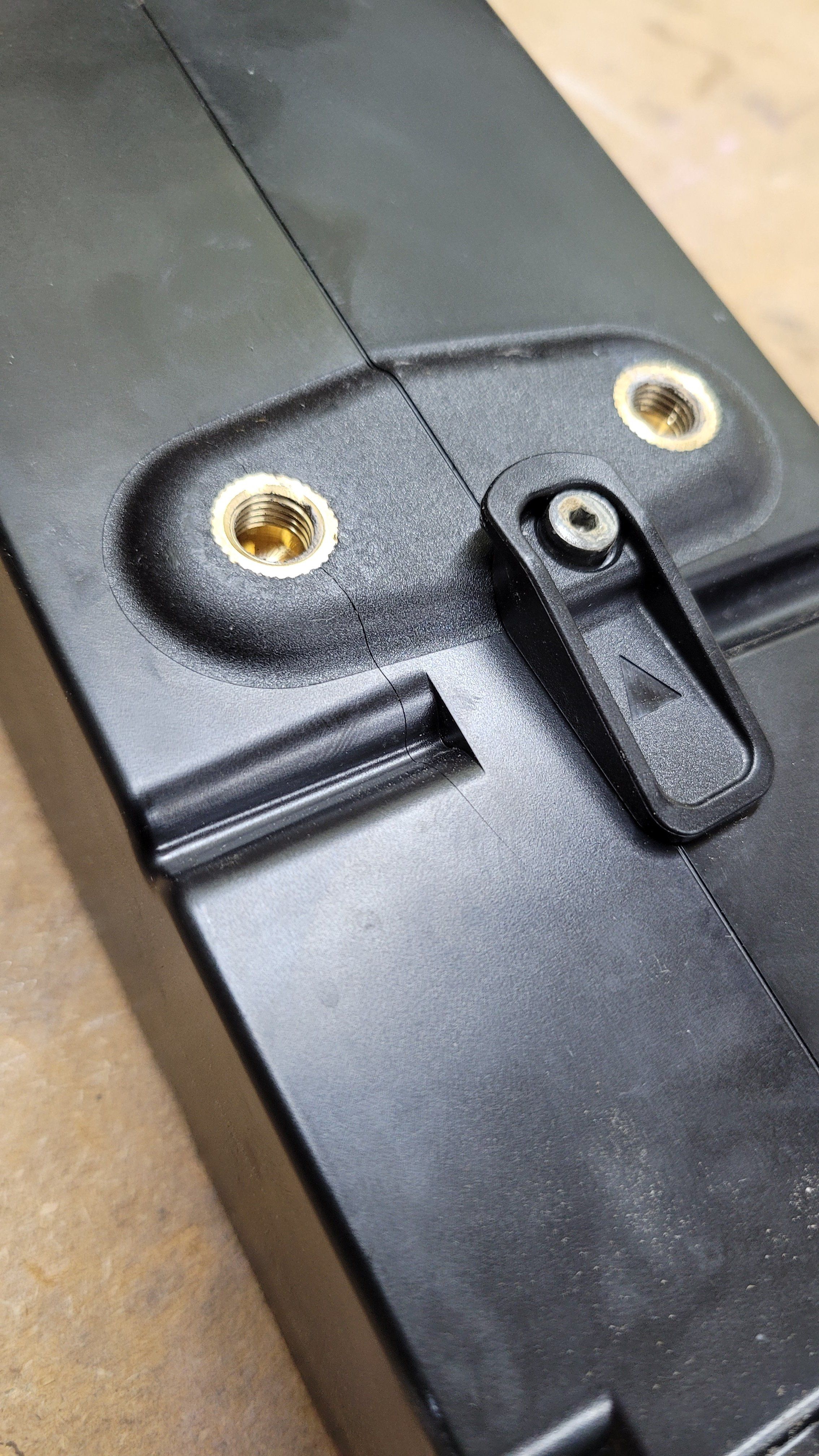

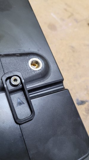

Es ging in deiner Aussage darum, dass du behauptest, dass Shimano Akkus verbaut sind und Probleme haben. Verbaut sind aber Symplo/Tendpower.Mit Shimano Akkus gibt es diese Probleme mit Rissbildung nicht.
Trotzdem ist der Verweis auf Defekte an den Symplo Akkus gut und wichtig 👍 , da es ja anscheinend
kein Einzelfall ist, und vielleicht nicht nur Canyon betrifft, sondern auch andere Hersteller
mit Symplo/Trendpower Akkus.

Wenn wir jetzt einfach Austausch bekommen wäre das in meinen Augen auch keine gute Lösung für uns, da es sich anscheinend um einen Serienfehler handelt.
Was passieren kann, es kann Wasser eindringen und dann kann es zum Kurzschluss kommen. Was dann passiert weist du wohl
