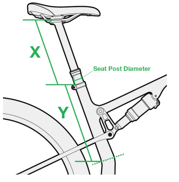

Ich habe den Wert X ungefähr gleich gemessen, allerdings tatsächlich nur am "beweglichen" Rohr.
Also ich habe jetzt die 150mm Version bestellt und werde es einfach mal probieren.
Danke für deine(eure) Hilfe

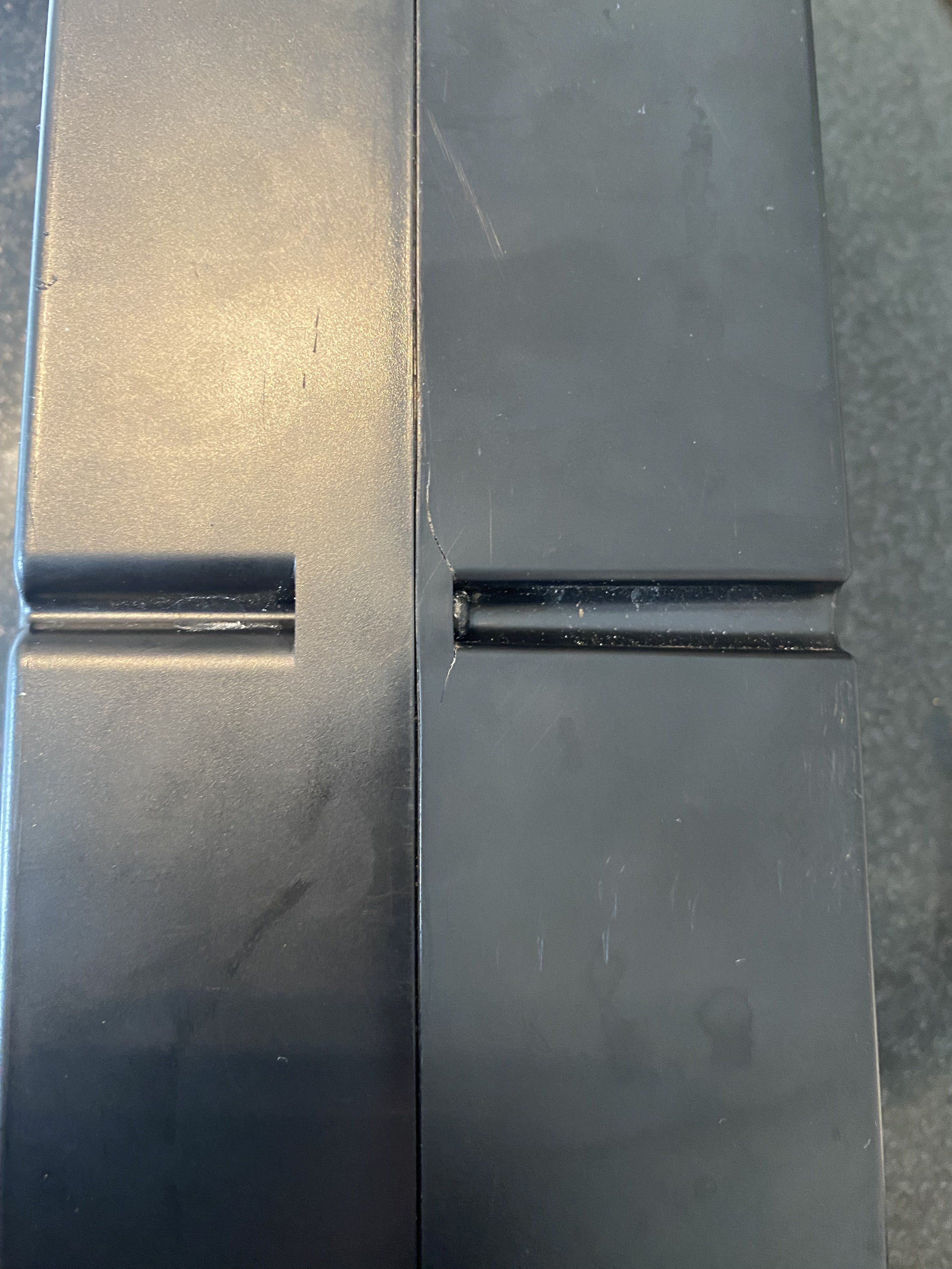

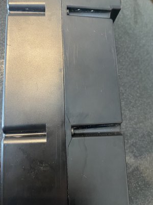

habe auch mal meinen Akku inspiziert und musste leider auch 2 Risse an den Schraubverbindungen feststellen. Ticket an Canyon ist raus…
Hatte auch nur mal genauer hingeschaut aufgrund der letzten Berichte hier … kann mir gut vorstellen, dass wegen dem Akku die Spectral und Torque Modelle nicht verkauft werden
Wenn es sich tatsächlich um einen Serienfehler handelt, ist es allerdings ganz schlecht kommuniziert-natürlich wird jetzt mindestens jeder im Forum und im Bekanntenkreis seinen Akku kontrollieren, bzw. Das regelmäßig tun. Da kommen bestimmt einige neue Akkus zusammen.
Danke für die Anregung.

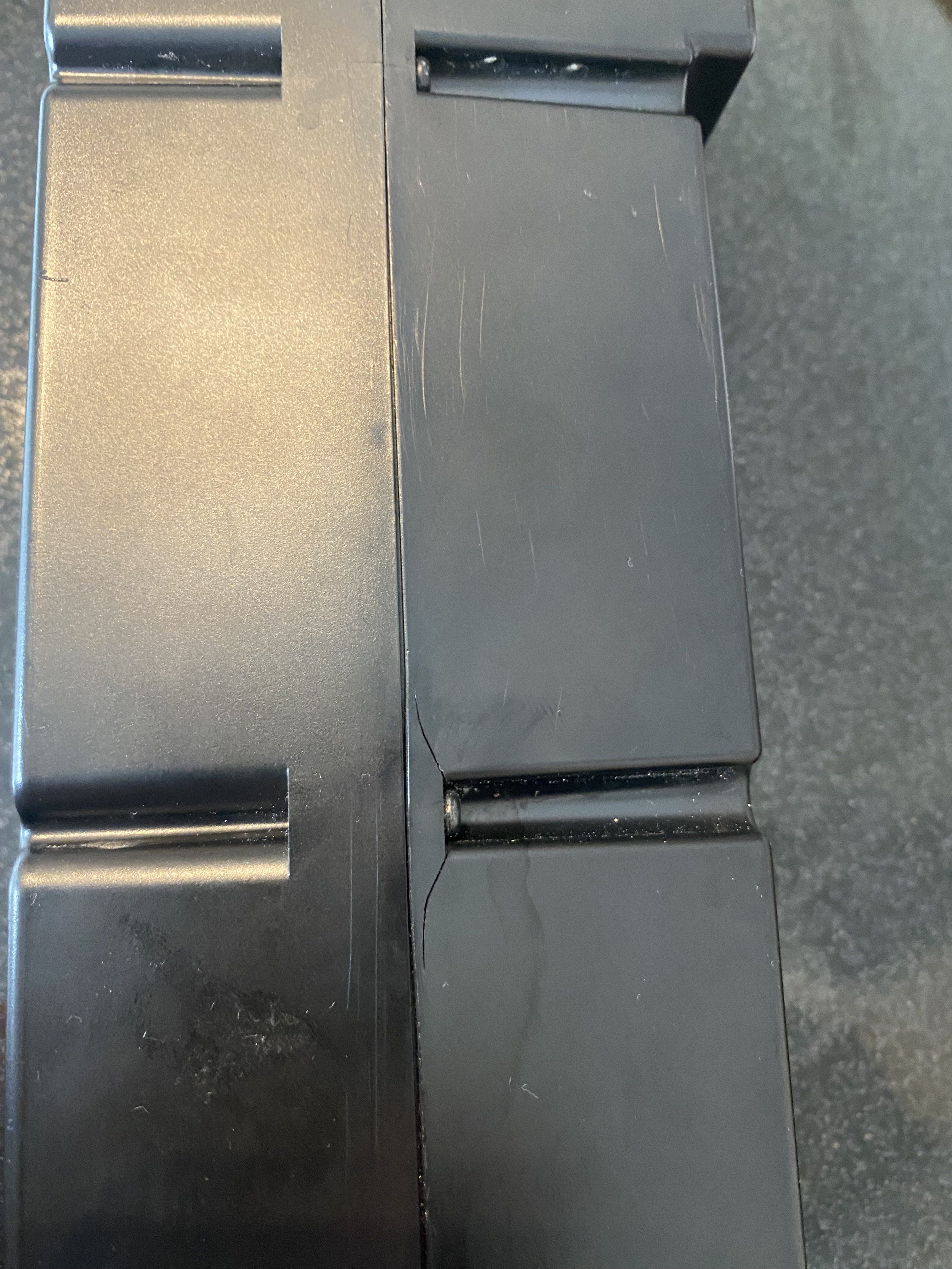

Will jetzt keine Lawine lostreten , guckt aber eure Akkus genauer an, bin nämlich selbst davon betroffen.
Meldung an Canyon ist rausgegangen…
