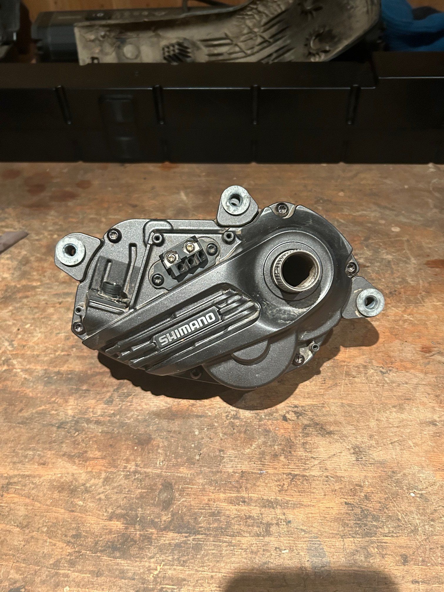

Nehmt doch bitte mal ein Ohr und sagt, was ihr davon haltet. Es geht mir um dieses seltsame Tickern.
1. Mir ist klar, dass das Bike dreckig ist. Die Geräusche sind frisch geputzt nicht anders.
2. Die Geräusche kommen definitiv vom Motor und treten in allen Unterstützungsstufen auf. Schalte ich die Unterstützung aus und pedaliere weiter sind die Geräusche sofort weg und beim Wiedereinschalten auch sofort wieder da. Das ist beliebig reproduzierbar.
3. Das Tickern tritt erst nach 2-5 Minuten Fahrzeit auf und bleibt dann.
Any ideas?
Besten Dank für eure Hilfe,
KalleAnka

Von nem Ohr nehmen klingt das wie klickernd-mahlend aus nem Lager. Erstmal fällt mir aber das Motorgetriebe auf, ists so laut oder kommt das nur im Video so rüber? Wenn ich versuche das von die beschriebene Klickern zu isolieren, klingts wie Sand in nem Lager oder ein defektes Lager. Da Shimano: was ist mit den Kurbeln? Spielfrei & fest? Grüner spezialschlonz druff?
Die Kurbeln sind spielfrei und fest, können es aber auch nicht sein, sonst würde das Geräusch nicht sofort weg sein, wenn ich die Unterstützung ausschalte. Es geht nur um das Tickern, alles andere hört sich an wie immer.
Aber Danke für den Lösungsansatz. Auf ein Lager tippe ich auch, stellt sich nur die Frage, wie gehe ich damit um? Warte ich, bis es ganz aufgibt? Wende ich mich an Canyon? Wenn die mir sagen, bring mal das Bike her, fange ich wieder an zu basteln, um den Originalzustand herzustellen.
Bin ziemlich am Ende der 2-jährigen Gewährleistung, was mich etwas unter Zugzwang setzt.
Motorlager sind das eine, untere Anlenkung hatte ich auch noch im Kopf. Kettenblatt/Überwurfmutter? (Ich mein du bist Profi, aber es kommt in den besten Familien vor ;) )
Profi ist vielleicht zu viel der Blumen, aber auch Kettenblatt oder Überwurfmutter kann eigentlich nicht sein. Wenn das Problem da anzusiedeln wäre, müsste das Geräusch auch bei ausgeschalteter Unterstützung bleiben.

Der Antrieb ist nicht übermäßig laut. Ich halte halt mein Handy zur Aufnahme nah dran. Es geht mir, wie schon geschrieben, nur um das Tickern.
Würde auch sagen, ein Lager einer Antriebswelle, da es nicht so wirklich synchron/rhythmisch zur Trittfrequenz ist.
Wenn der Motor aus ist und sich dementsprechend entkoppelt nicht mehr mitdreht, ist das Geräusch dann auch weg, so vermute ich das mal.
Müsste man mal ne Explosionszeichnung des EP8 bemühen, um zu sehen welche Wellen/Lager da in Frage kämen.

Zu deinem Geräusch hört sich ja an wie, wenn Sand auf dem Kettenblatt ist. Du sagst ja das es weg ist, wenn der Motor aus ist.
Ich würde jetzt alles erst einmal reinigen, Verkleidungsteile abmachen, eventuell mir mal die Dichtungen der Welle anschauen, ob sich da nicht eventuell dennoch Dreck gesammelt hat.
Alles dokumentieren, das Bike sauber machen und das Geräusch nochmal aufnehmen. Dann das Ganze an Canyon senden und abwarten, was als Antwort kommt. Alles andere ist ein bisschen in die Glaskugel schauen ...
Kleiner Tipp noch, was du auf die schnelle noch machen kannst. Kette vorne runter und dann den Motor vorwärts und rückwärts drehen, ist da ein großer Unterschied im Geräusch oder im Widerstand, dann ist mit Sicherheit etwas am Motor.
Wenn ich von Hand an der Welle drehe, bemerke ich keinerlei Auffälligkeiten. Läuft seidenweich. Sagt aber nix aus, weil das Geräusch ja eben nur bei Motorunterstützung auftritt. Warten wir ab, was Shimano dazu sagt.
