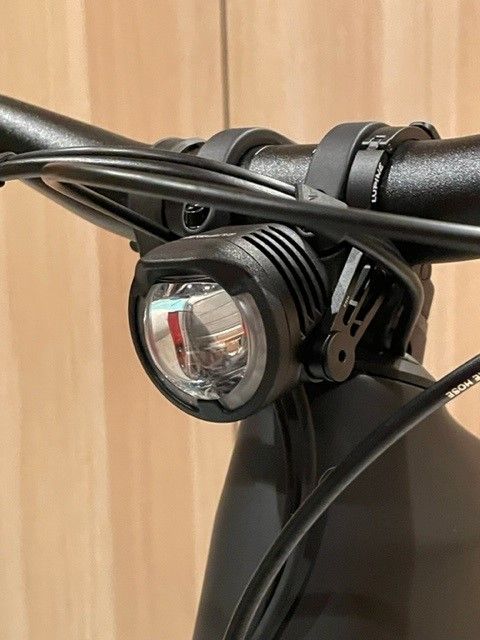

Habe die Frage nicht richtig kapiert. Wo soll ein zusätzlicher Spacer gebraucht werden? Unter dem Vorbau, dann nein.
Ich habe die Lupin Nano mal mittig drangehalten und bei mir ist da noch viel Platz bis zum befestigungsarm. Aber ich sehe gerade das deine sl f nen bissel größer ist als die Nano 🙈 bei der Nano brauch man wohl dieses 5mm extension kit mit längerer Schraube damit man die mittig bekommt.
