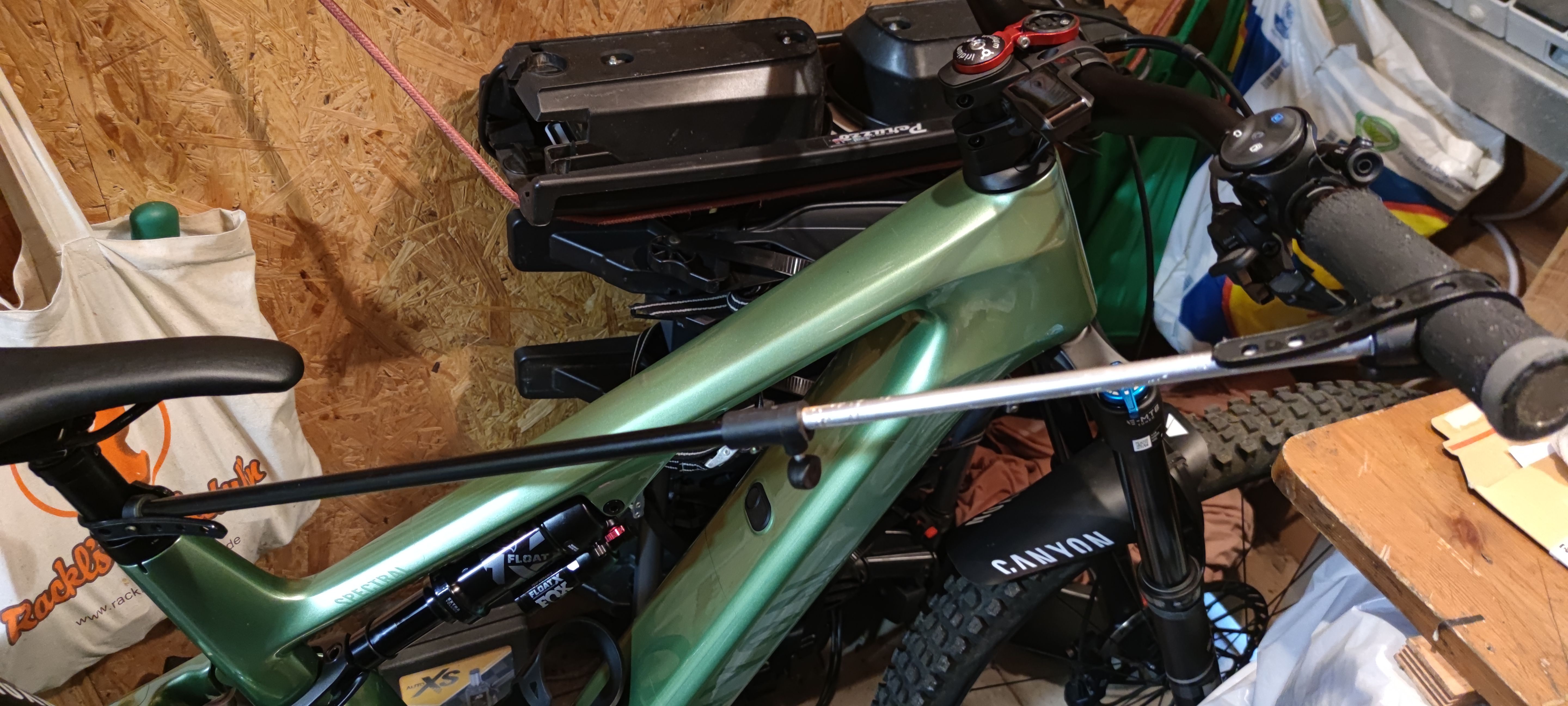

Ich werde zukünftig eher darauf achten, dass gar kein Kontakt zwischen den Bikes ist und den Lenker mit einer Stange fixieren. Zumindest bei langen Strecken wie die weit über 100km nach Saalbach.
PS: Eine Neopreenmanschette benutze ich auch. Aber für den Gurt des Fahrradträgers um das Sattelrohr. :)
Ich kann mir nicht vorstellen, dass das passt, denn wenn die Halterung fest am Lenker ist, würde die Halterung ja parallel zum Oberrohr verlaufen und sich nicht ohne Zug am Lenker befestigen lassen, oder? 🤔
Da bist Du jetzt auf dem falschen Dampfer. Mein Plan ist damit beim Transport zweier Bikes jeweils die Laufräder gegeneinander zu fixieren. Ich mach Bilder, wenn ich es teste.

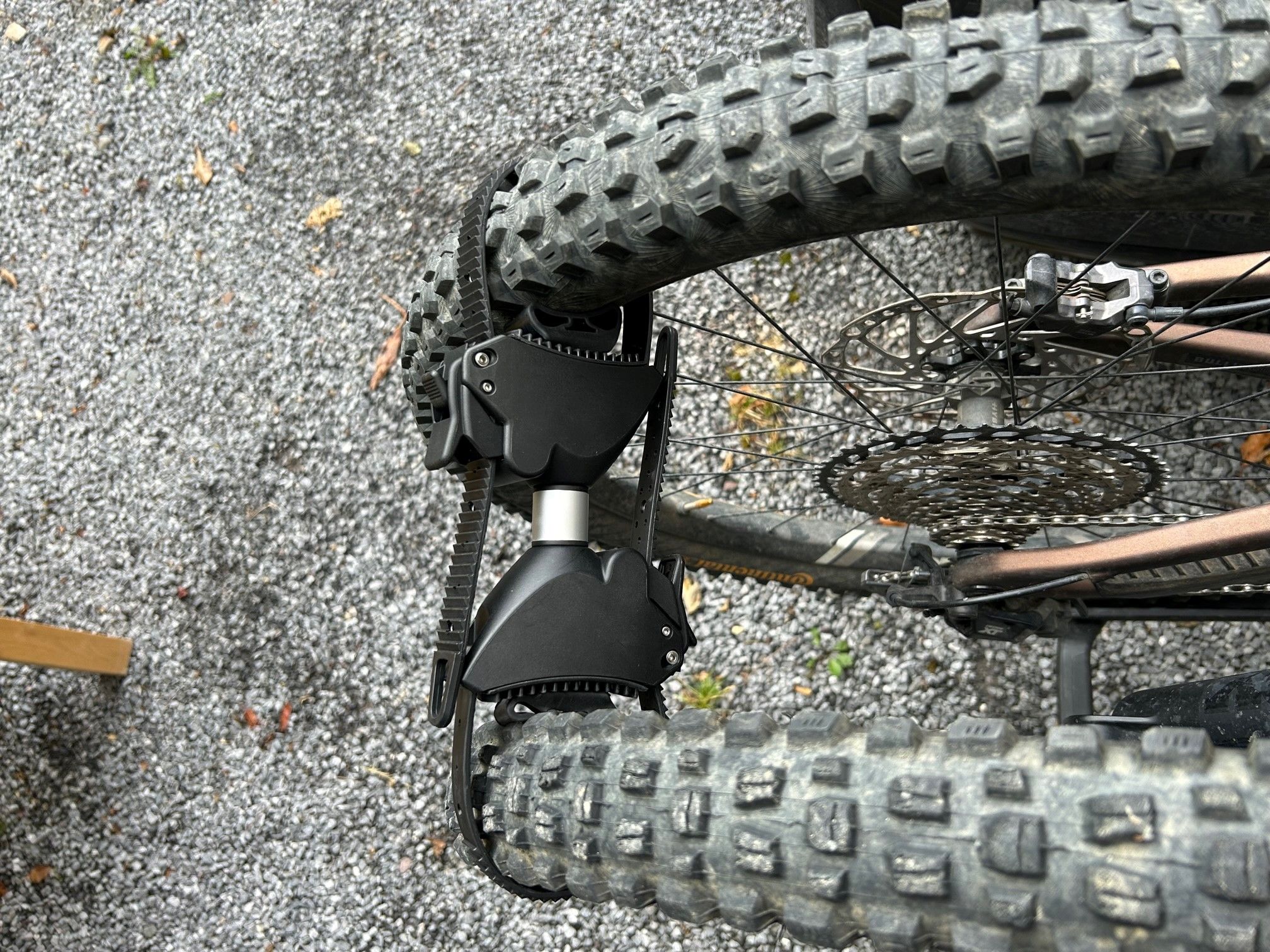

Bei mir tun weder wieder verwendbare Kabelbinder noch Klettbänder ihren Dienst und schon gar nicht exzellent. Die Laufräder flattern trotzdem, weil sich das innere durch den Winddruck dem äußeren annähert und dann eben doch flattert. Vielleicht liegt es an der Form des Fahrzeugs oder am Heckträger, jedenfalls muss bei mir mehr Stabilität rein.
Das sieht schon mal gar nicht verkehrt aus.

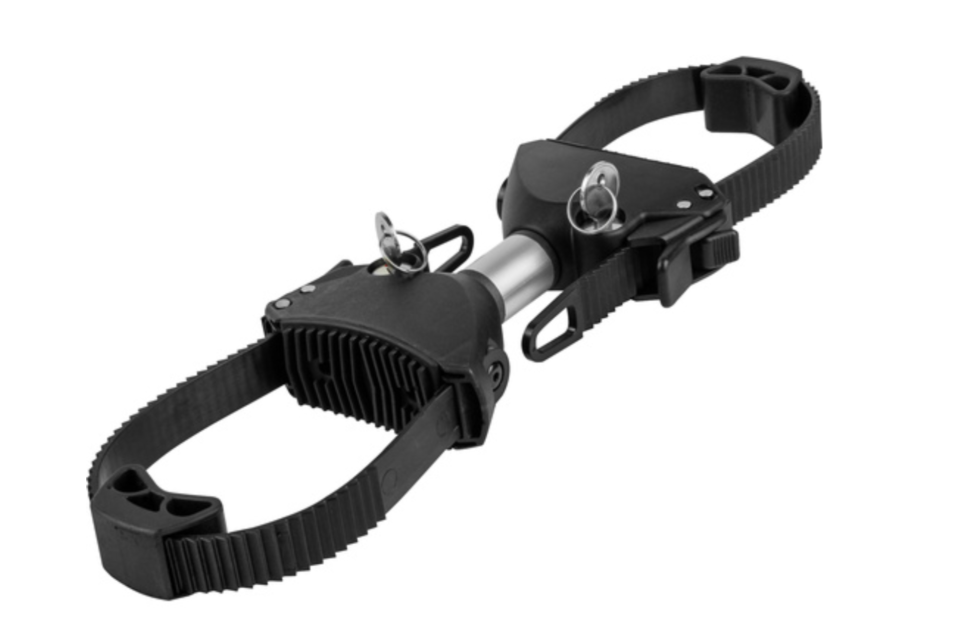

DAS ist mein Mittel der Wahl. Sind leider nicht mehr verfügbar, soweit ich weiß.
Noch besser ist aber, man hat gleich einen Träger mit ausreichend Abstand zwischen den Bikes.
Hätte nicht gedacht, dass der Halter dazwischen passt. Eigentlich genual, aber wird leider auch teuer, da man zwei braucht. - Ich denke darüber nach. 🤔

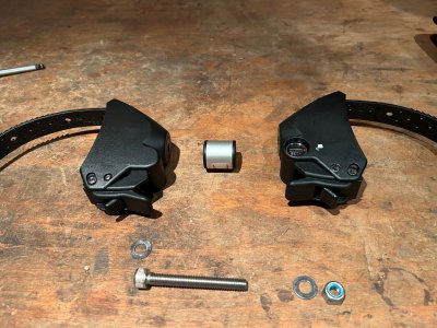

Das Ding lässt sich mittels einer längeren oder kürzeren Schraube und einem Stapel Unterlegscheiben wunderbar an verschiedene Abstände anpassen. Damit lässt sich arbeiten.
