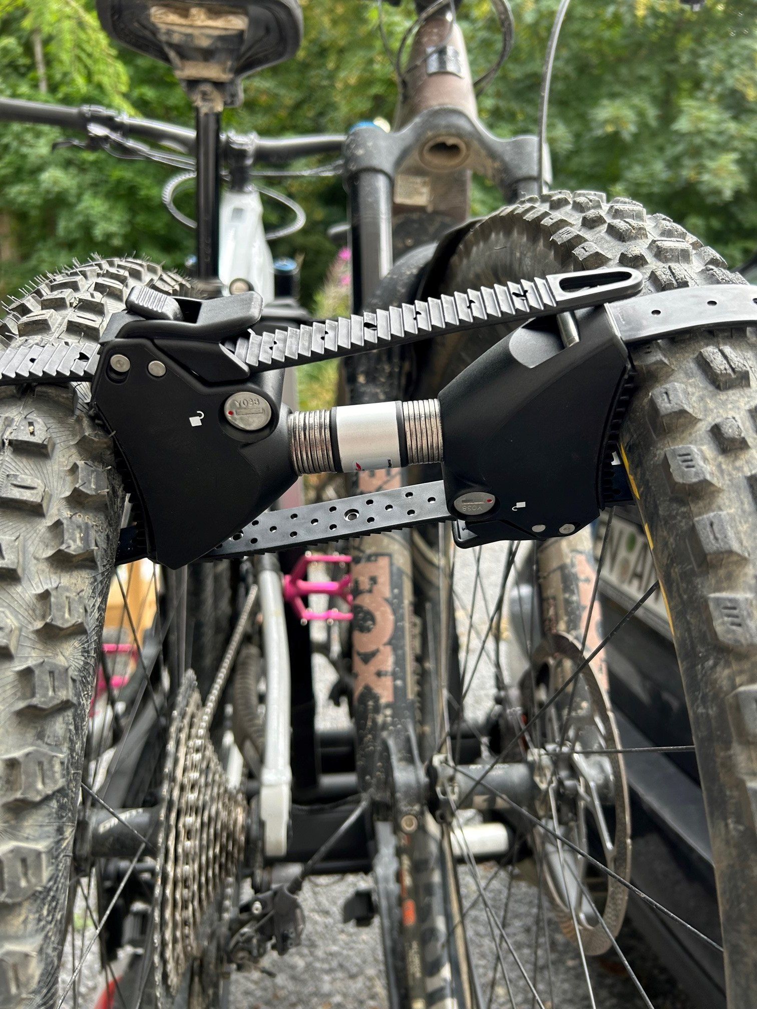

Bei mir tun weder wieder verwendbare Kabelbinder noch Klettbänder ihren Dienst und schon gar nicht exzellent. Die Laufräder flattern trotzdem, weil sich das innere durch den Winddruck dem äußeren annähert und dann eben doch flattert. Vielleicht liegt es an der Form des Fahrzeugs oder am Heckträger, jedenfalls muss bei mir mehr Stabilität rein.
Das sieht schon mal gar nicht verkehrt aus.

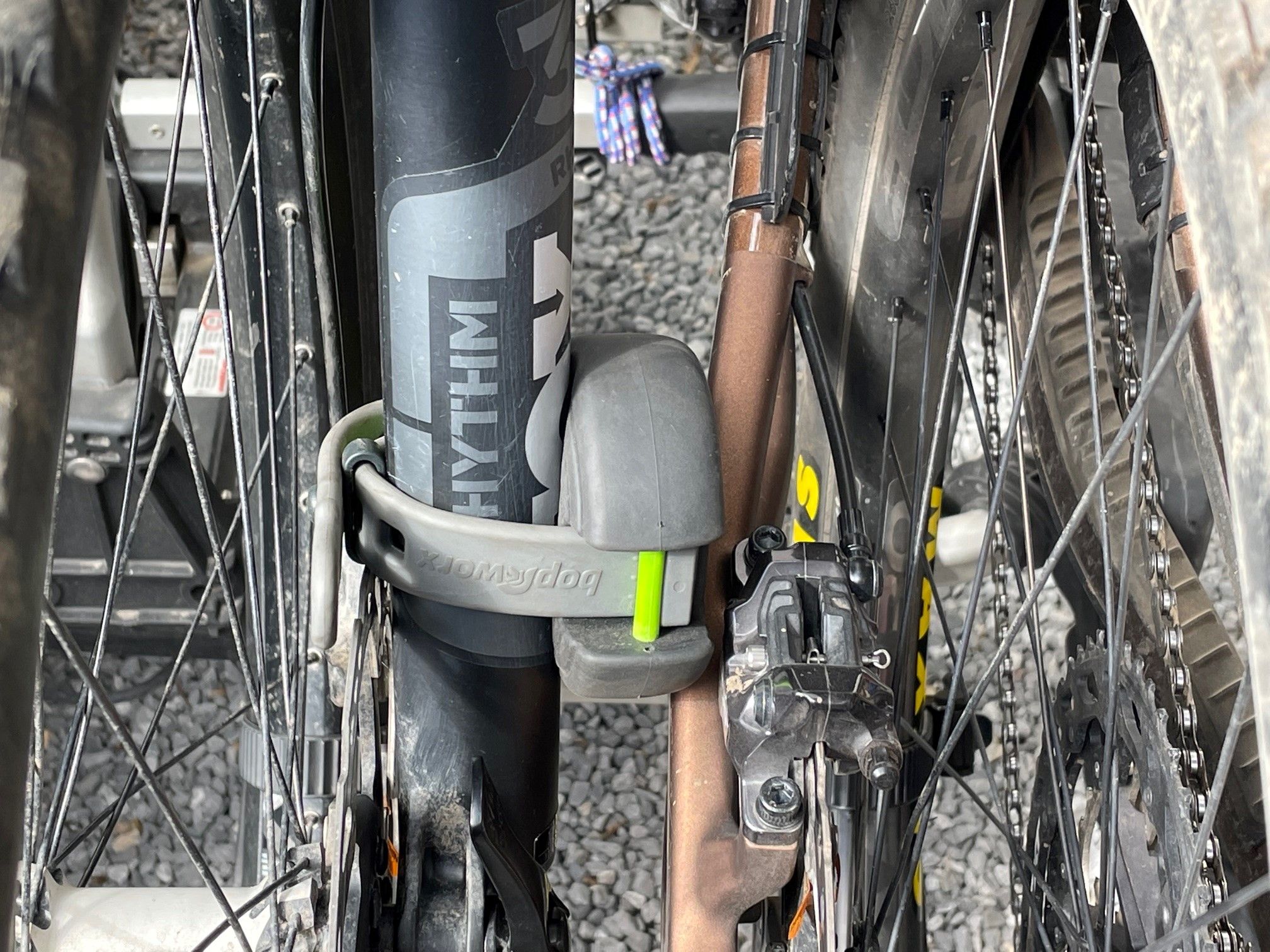

DAS ist mein Mittel der Wahl. Sind leider nicht mehr verfügbar, soweit ich weiß.
Noch besser ist aber, man hat gleich einen Träger mit ausreichend Abstand zwischen den Bikes.

Hätte nicht gedacht, dass der Halter dazwischen passt. Eigentlich genual, aber wird leider auch teuer, da man zwei braucht. - Ich denke darüber nach. 🤔

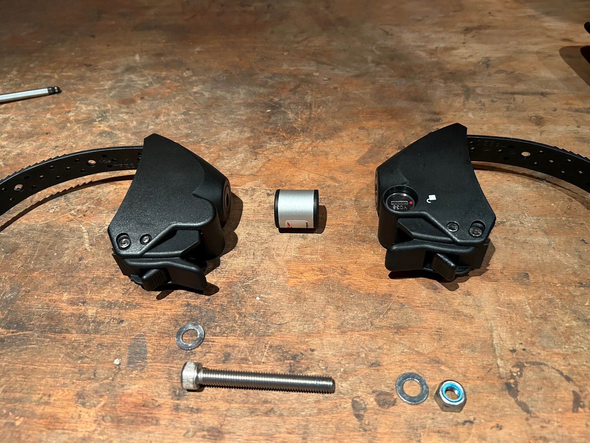

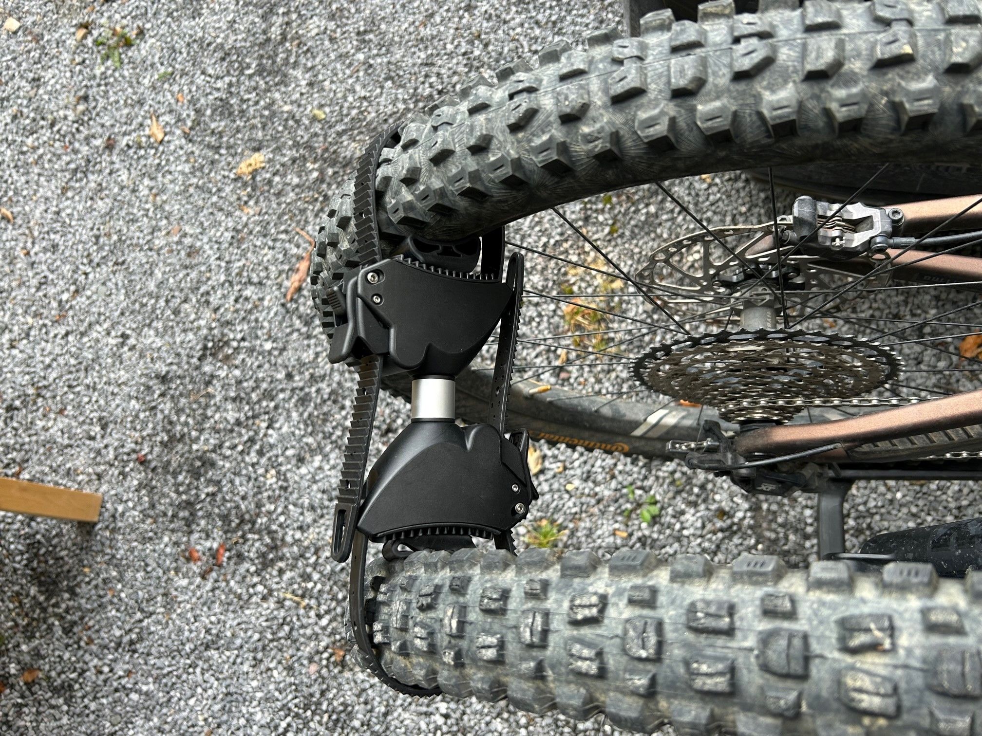

Das Ding lässt sich mittels einer längeren oder kürzeren Schraube und einem Stapel Unterlegscheiben wunderbar an verschiedene Abstände anpassen. Damit lässt sich arbeiten.
Das ist doch schon nahe an der Perfektion. Kunststoffscheiben hätten es gerne auch sein dürfen, hatte ich aber nicht ab Lager und der örtliche Baumarkt auch nicht.
Mal sehen, wie sich das on tour bewährt. Ich bin guter Dinge.

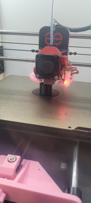

Kunstoff Hüllsen drucken incl. Konstruktion dauert pffff. 20 minuten
Sag welcher Ausßendurchmesser, welcher Innendurchmesser und welche Höhe du gern hättest.
würde es Sinn machen die Hülse geschlitzt zu machen, um sie gegen unterschiedliche längen austauschen zu können ohne alles auseinander zu nehmen?
Würde ich nicht machen, das Auseinandernehmen ist Minutensache und die Hülse bleibt stabiler.
Ich benötige 2 Stück a 55mm (Länge) x 25mm (Durchmesser) x 8,1mm (Bohrung). Wenn ich die Farbe aussuchen kann, wähle ich matt schwarz. Jede andere tut es natürlich auch.

So, erste läuft, zeichnen war in 1 min gemacht. Gedruckt wird es in ABS mit 40% Füllung. Druckzeit 63 min. Denke du brauchst 8 mm Innendurchmesser plus etwas Spiel. M8?
