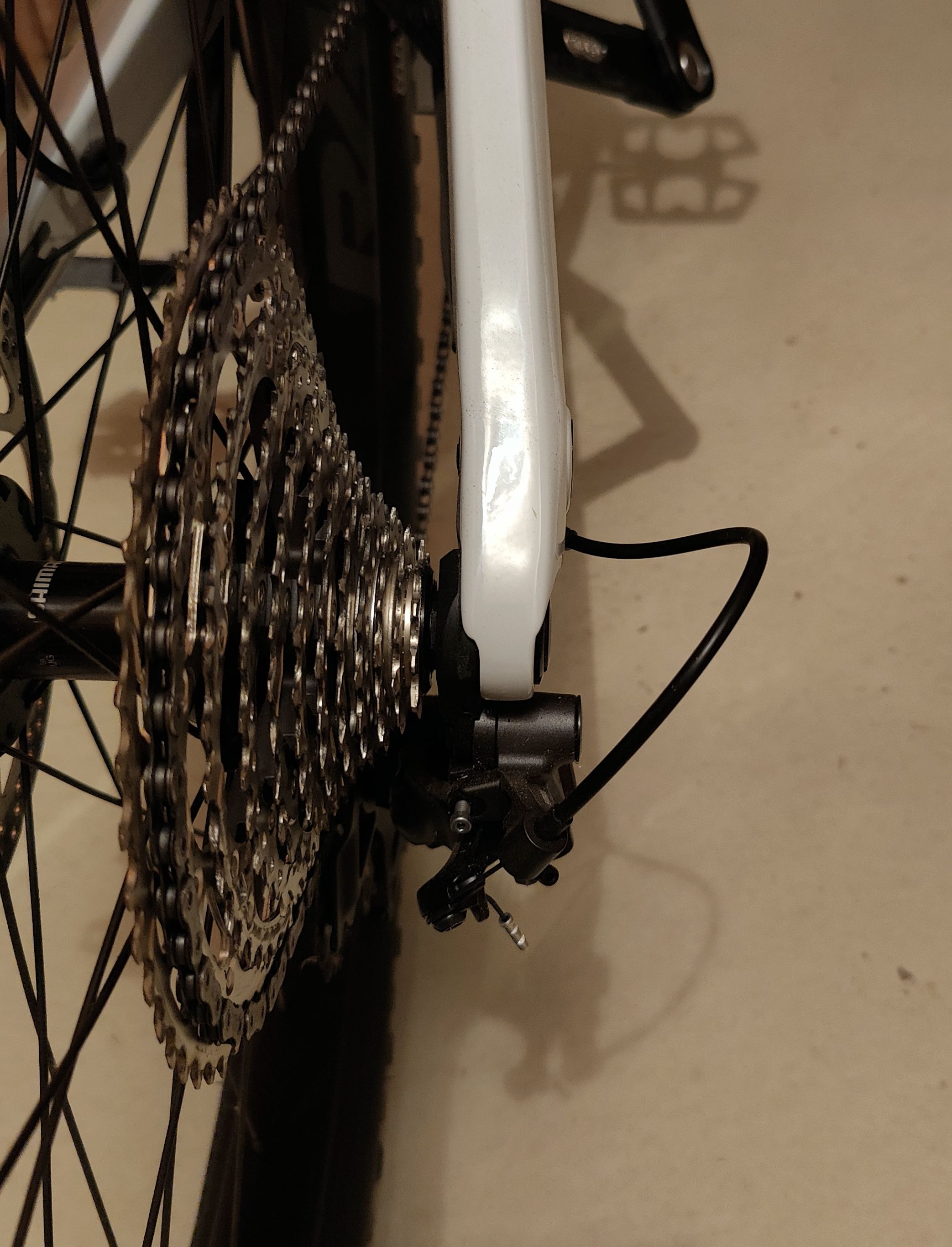

Ich hab mit der XT Schaltung bisschen "Probleme" in den unteren Gängen, so ab dem 5./6., da läuft die Kette nicht sauber und es "rasselt" bisschen. Die Leitung sieht so aus, siehe Anhang. Ist das too much, muss die gekürzt werden?
Wenn ich es nicht selber schnell und einfach fixen kann, dann melde ich es Canyon, soll es sich halt ne Werkstatt anschauen :)
Am Triger über Mutter nach justierten und auf den 1.Gang die Umschlingung kontrollieren bzw einstellen. Das Seil ist zwar lang aber noch ok, einfach mit Kabelbinder näher an Strebe ziehen.
Ja, ich würde sagen, dass der Bogen zu groß ist, wie bei mir Bei mir hat kürzen geholfen und das leichte Rasseln war Geschichte.
Siehe hier:
https://www.emtb-news.de/forum/thre...n-umbauten-tipps-und-tricks.12091/post-252895
Kürzen aber bitte mit dem richtigen Werkzeug und nicht einfach mit dem Seitenschneider! Es muss auch noch für das große Blatt passen, also nicht zu viel.
Ich hatte es selbst gemacht, da der Termin im Bikeshop 6 Wochen gedauert hätte. 🥴

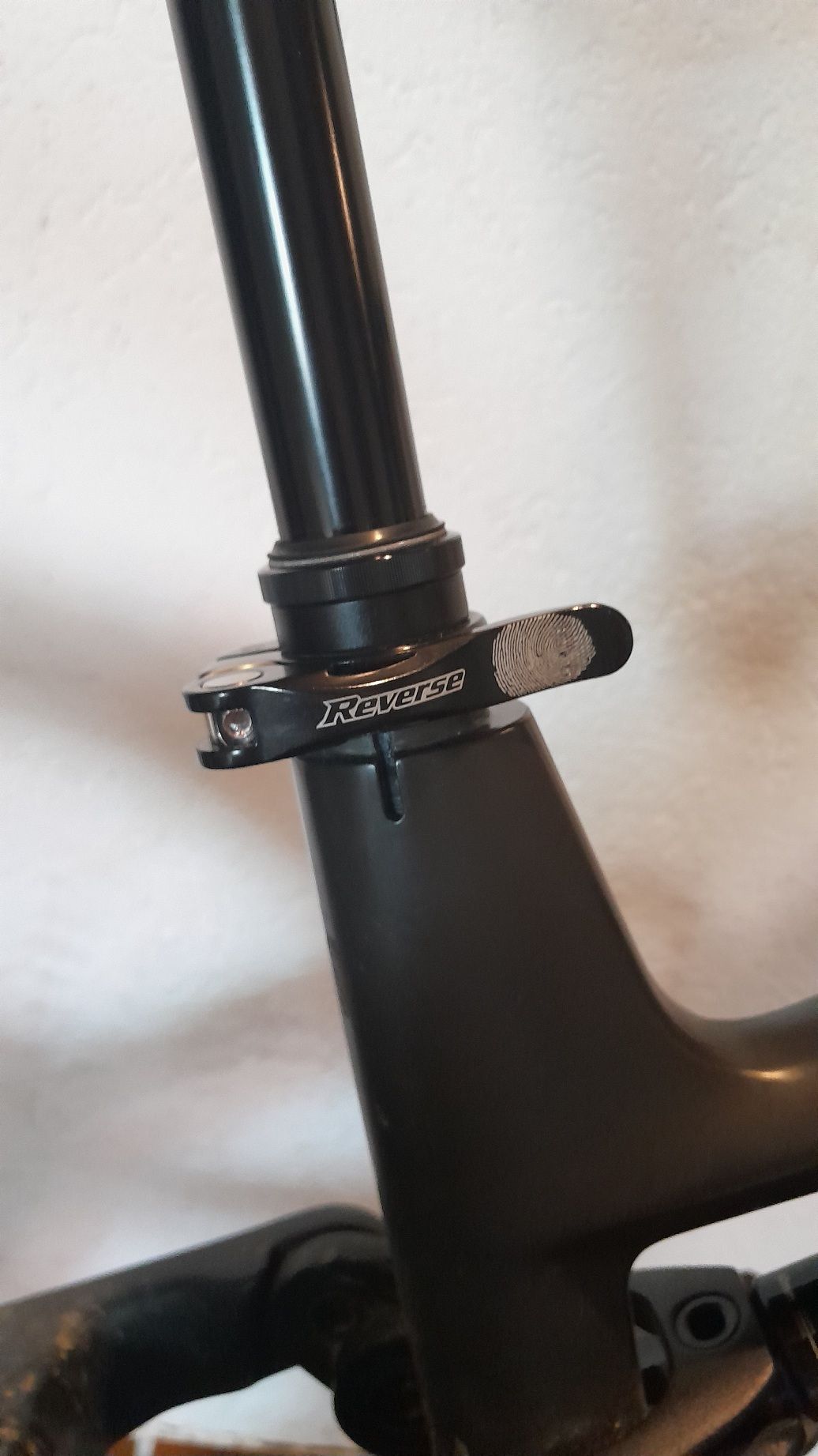

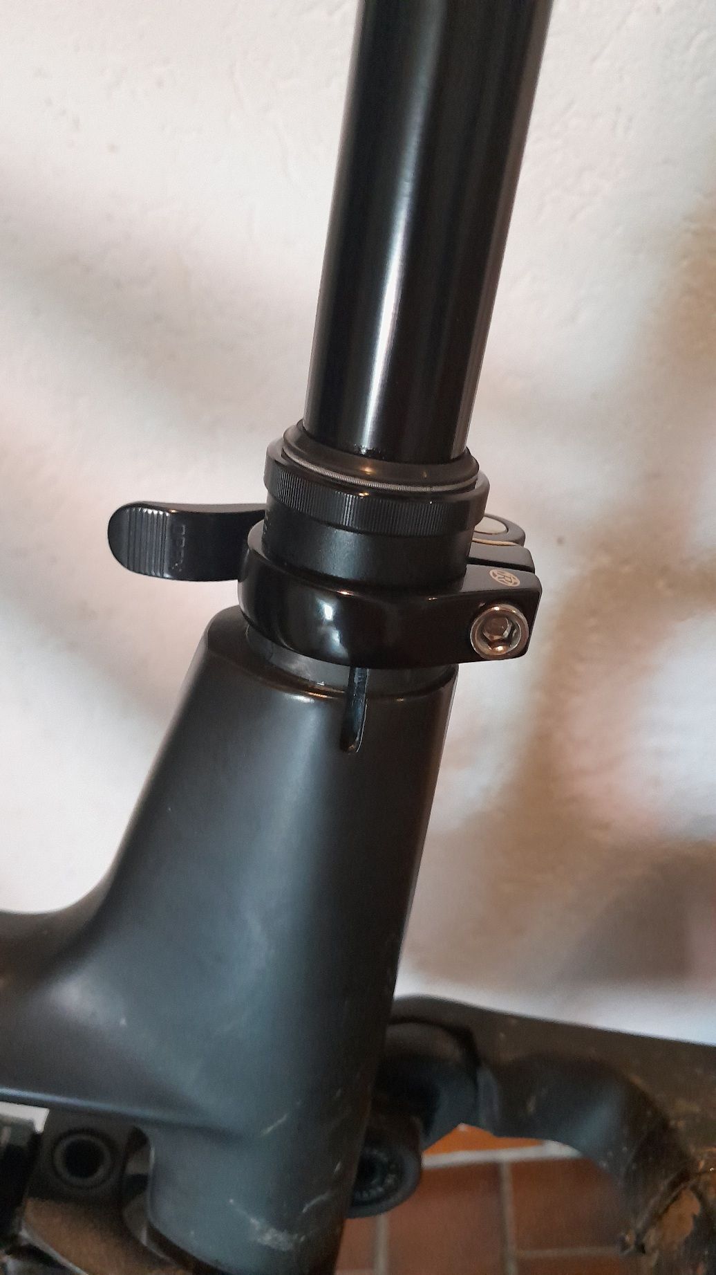

Die Reverse components Sattelklemme ist da und passt.
Verarbeitung ist gut, lässt
sich leicht öffen und schließen.
Es haben 2.5Nm zum klemmen
gereicht.
Es bleibt ein Spalt von ca. 5mm
unterhalb der Sattelklemme weil die
Originale von Canyon sehr breit ist.

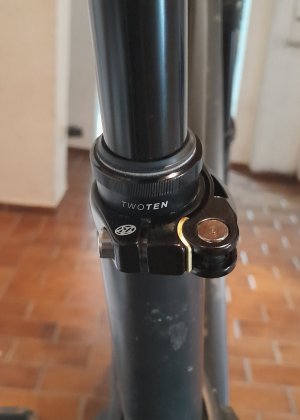

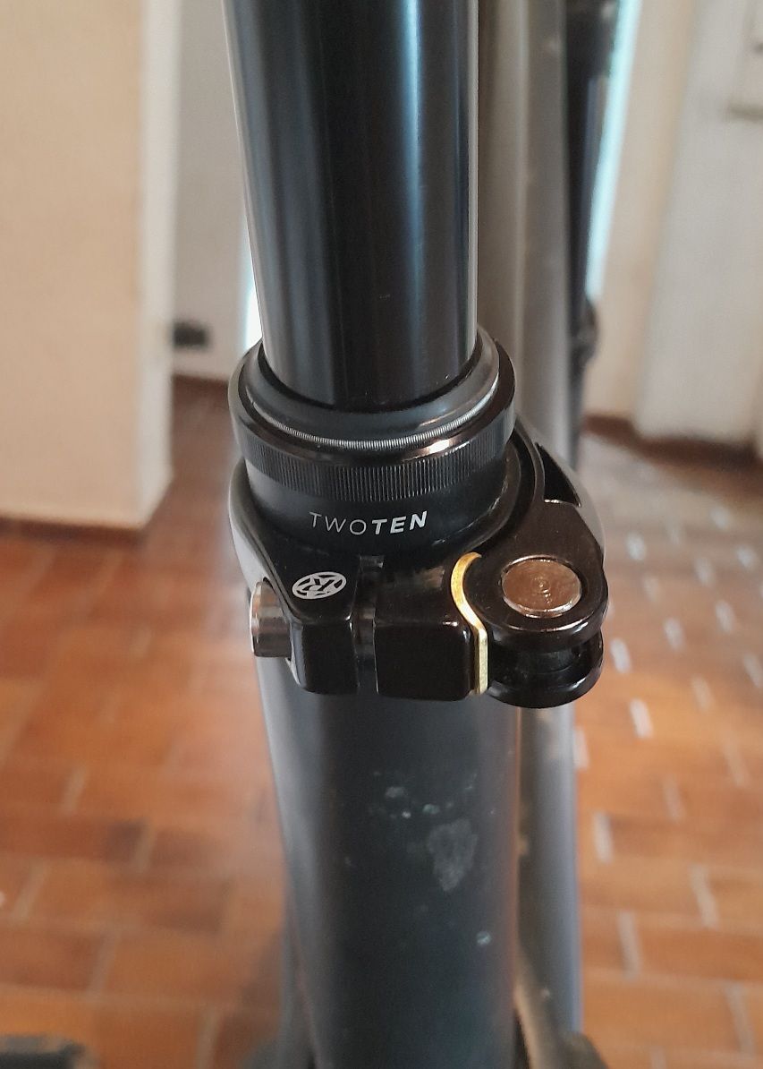

Bestimmt total unwichtig, dass die Original Sattelklemme so breit ist…
Viel Glück, dass der Rahmen die Belastung auf Dauer(!) mitmacht. Mir wäre das zu riskant.
War mit klar das sowas kommt.
1. ist die nötige Klemmkraft deutlich unter dem was
Canyon freigegeben hat.
2. Ich wiege 72Kg und meine Frau 62Kg,da sind noch ordentlich Reserven vorhanden.
3.Ich habe noch ein Specialized Enduro S-Works (Carbon), da ist die
originale Sattelklemme genauso schmal wie die von Reverse.
So, ich war gerade mal im Canyon-Chat und hab mit einem
"Experten" geschrieben.
Aussage:
Einfach Probieren, ob sie passen. Wenn du diese aufsetzt, musst du aufpassen, dass keine Schäden entstehen. Ansonsten steht dem nichts im Weg.
Naja....
Ich schreibe Canyon nochmal eine Anfrage per Mail.
Canyon bietet übrigens selbst eine "schmale" Schnellspanner Sattelklemme an.
https://www.canyon.com/de-de/fahrra...yon-e09-09-35-mm-mtb-sattelklemme/170391.html
"Die Aluminium-Sattelklemme passt auf alle Aluminium- und Carbon-Rahmen mit einem Sattelrohrdurchmesser von 35 mm."
Versuchen wir es mal mit Physik. Ne, einfacher. Versuchen wir mal ein Experiment. Nimm ein PVC Rohr und säge einen 20 mm tiefen Schlitz in das Rohr. Jetzt nimm mal Daumen und Zeigefinger der linken und Daumen und Zeigefinger der Rechten Hand und platzieren diese an das oberste Ende des Rohres. Linker Daumen und Zeigefinger gegenüberliegend oben und rechter Daumen und Zeigefinger gegenüberliegend direkt da drunter. Nun drückst du beide gleichmäßig so zusammen, das die oberen und unteren Finger gleichzeitig den Schlitz verschließen. Das gleiche probierst du nur mit einer Hand. Du wirst feststellen, das 1. es mit einer Hand viel leichter ist, da du weiter unten eine deutlich höhere Kraft benötigst (also zum ende des Einschnittes) und des weiteren wirst du feststellen, das das PVC Rohr deutlich stärker "strapaziert" wird, je näher du zu den Ende des Schnittes hin kommst. Was das für die schmale Sattelschelle bedeutet ist, das du mit einer schmaleren klemme weniger Reibfläche an der Sattelstütze hast, dafür eine geringere Materialbelastung, den stärker klemmen als der Durchmesser der Sattelstütze kannst du es weder mit einer breiten noch mit einer schmalen klemme. Die breite Klemme sorgt lediglich dafür, das die "Reibfläche" größer ist. Dies ist evtl. für eine Person relevant mit einem höheren Gewicht, oder jemand der 2 Meter Drops to flat im sitzen nimmt.
