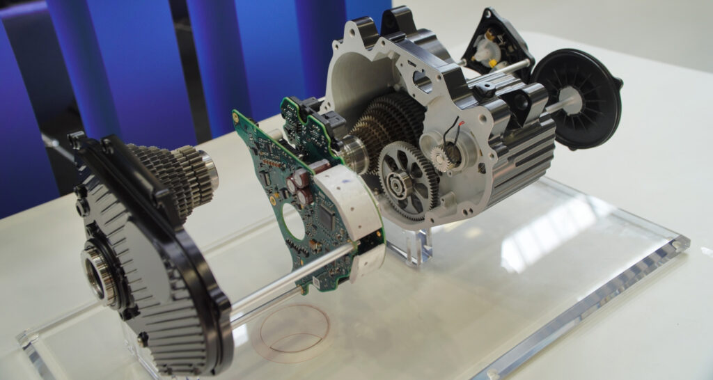

# Das 7-Gang-Getriebe in der Gehäuseschale.
# Kleiner Stellmotor im Inneren des Antriebs.
# Schnittmodell des Valeo-Motors mit 7-Gang-Automatik.
# Die Gehäuseabdeckung gefolgt von Rotor mit Stator im Schnittmodell
