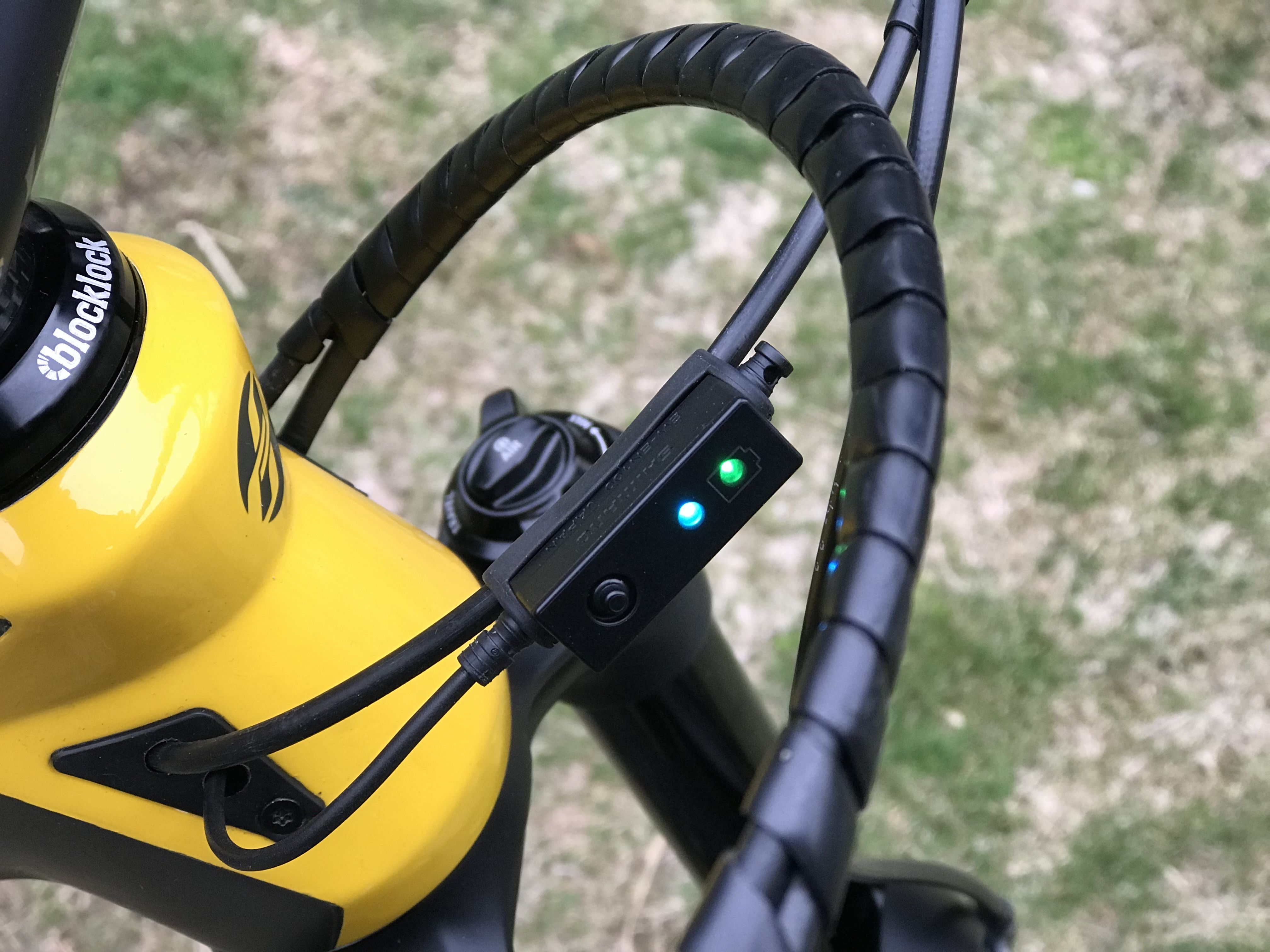

Woher weist dann welche Stufe eingelegt ist?
du meinst Unterstützung? zum einen, weiß ich das auch so, zum anderen hat das ew-en100 dafür ne LED, ebenso für den akkzustand
theoretisch brauchst mit dem Ding nicht mal mehr nen Schalter, da das auch damit geht. allerdings immer nur in eine Richtung (eco>trail>boost>aus>eco...) walk assist würde allerdings nicht mehr gehen

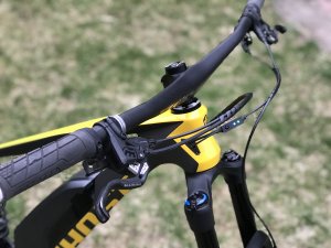

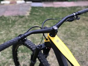

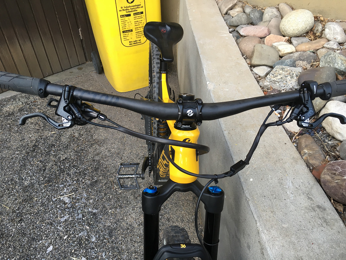

Ich habs komplett reduziert. Nur noch Schnittstelle. Schön clean und ich fahre eh 95% Eco ? 351AD86D-376F-4498-85B9-8CFF416D38FD.jpeg998C856E-96A2-47AA-8828-141B3A84A188.jpeg569C8669-6EEF-4A23-B84C-D808E23C4039.jpeg7AC08BEC-1CA8-4FC1-8EDA-1BCAF4C4ED33.jpeg
sieht ja fast aus wie meins :) -> seihe Post 46. Diesen Syncroslenker finde ich auch interessant, wenn Du aber so auf ein cleanes Cockpit stehst, würde ich noch die Schellen zusammen legen.

Bei mir ist das Kabel innen im Lenker verlegt.
Es geht erst ein Stück durch eine Nut nach außen,
und dann unter dem Griff in den Lenker rein.
Es kommt dann im Vorbau wieder raus.

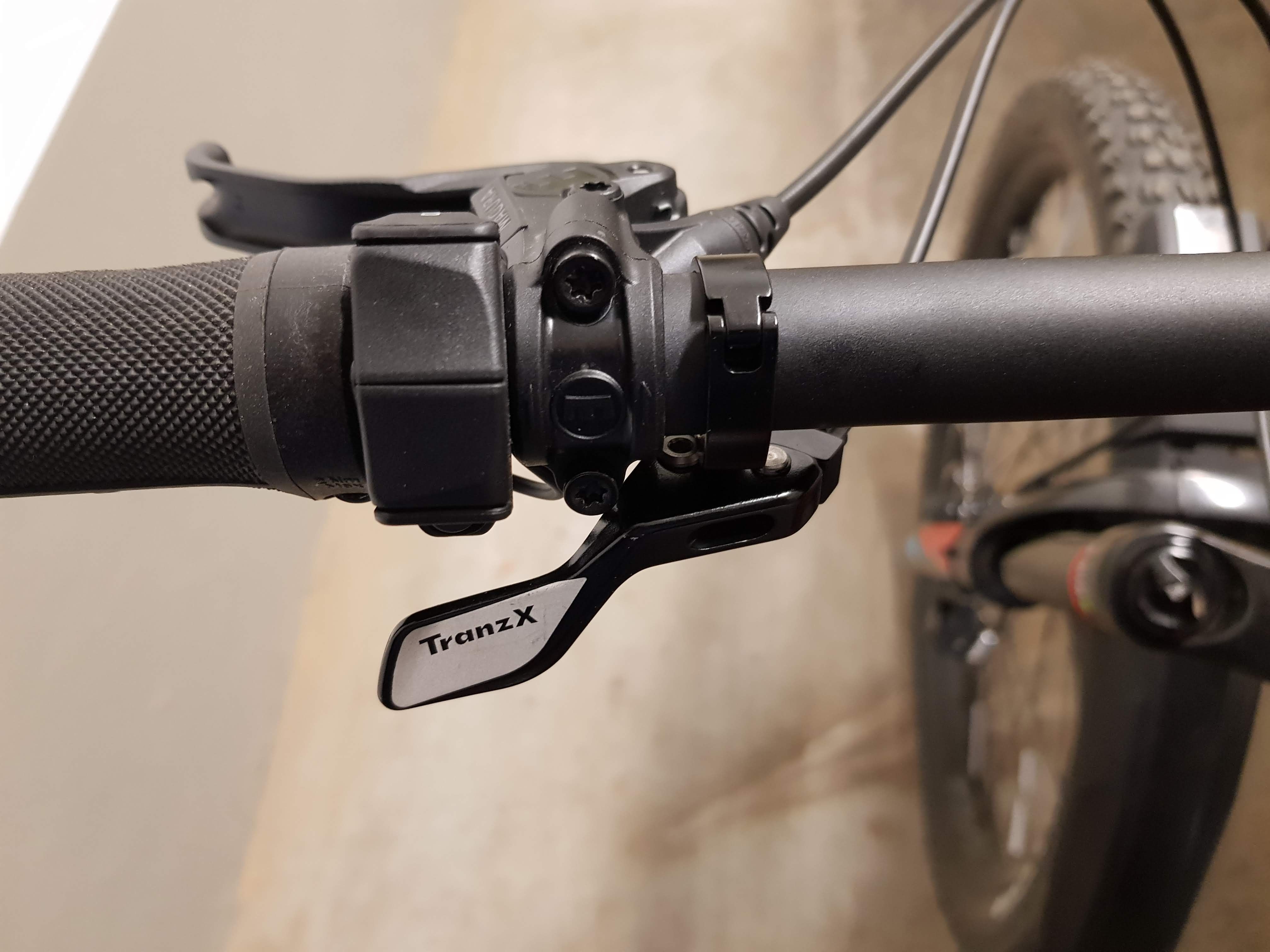

Aktuell ist noch ein Tranzx Remote Hebel dran.
Suche da noch einen, den ich direkt mit an die Magura schrauben kann.

Ich weiß :cool: Denke es wird eine Wolftooth Hebel werden.
Werde dann rechts noch vom NX Schifter auf GX wechseln.
Der kommt dann auch mit an die Schelle der MT5 Bremse.
Dann habe ich den Lenker schön clean.

Wolftooth remote kann ich empfehlen, hab ich auch an der Magura (siehe hier im thread)
